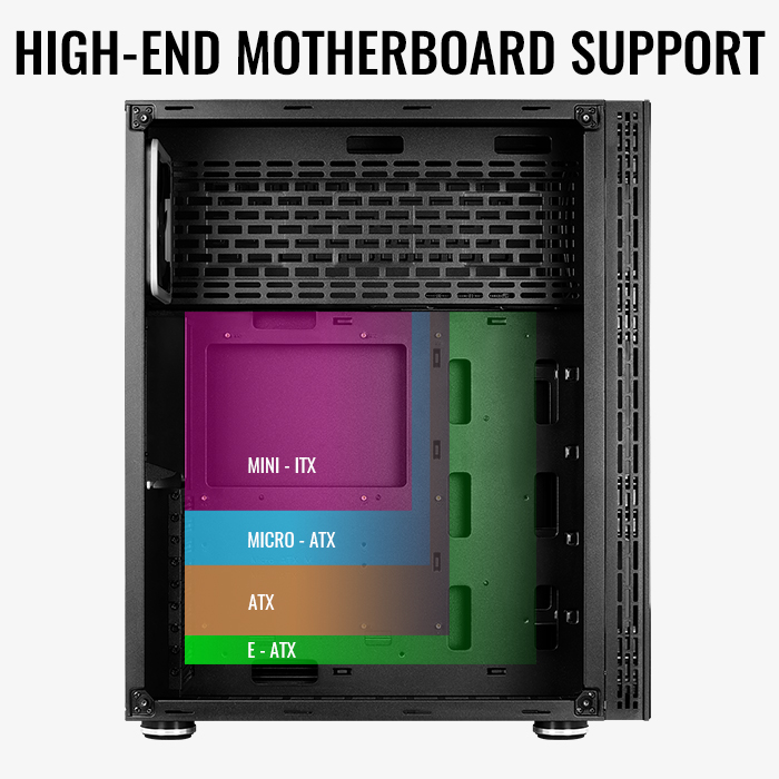

wie hast du deine case fans monatiert? (und wie viele)
ist die 3070ti mit an der wasserkuehlung? wo und wie ist der radiator montiert?
also habe 3 Lüfter vorne und einen hinten und die 3 von der aio sind in der Mitte und die ist nicht mit an der aio
