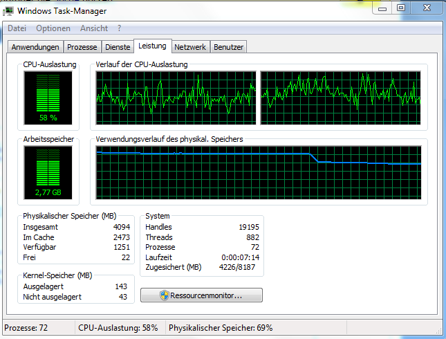

Mein Problem: Mein Prozessor (CPU) läuft so gut wie immer auf 75-100 % .
Es ist mir dadurch aufgefallen das Internetseiten extrem langsam aufbauen .
Obwohl der Spettest sagt meine Internet Geschwindigkeit währe ganz ok .
Im Leerlauf habe ich so um die 50-60 % mit unregelmäßige CPU Ausschlägen
So sieht das aus wen ich nicht weiter am laufen habe :
Woran liegt das und wie kann ich es beheben ?

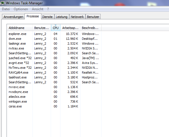

Guck mal im Task-Manager bei Prozesse und lad einen Screenshot hier hoch.

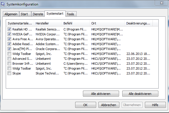

Das ist alles im Autostart :

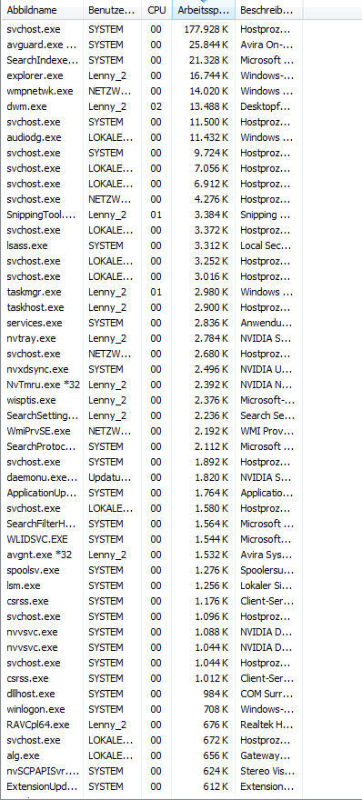

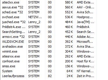

Prozesse aller Benutzer anzeigen lassen
dann nochmal Screenshot
Edit: wenn ich schon wieder den 2. Screenshot sehe bei Edit, wird mir übel was man da sieht :(
Das sind alle Prozesse . Ich musste 2 Bilder mache weil alle Prozesse nicht auf ein Bild passen .

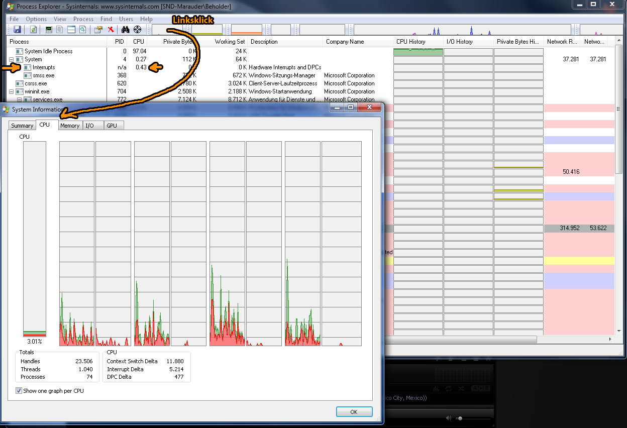

Prozess Explorer wollte ich auch grade vorschlagen und da schau auch mal bitte nach Interrupt und Last durch Kernel (das ist der rote Anteil):
Zudem zeigt der Prozess Explorer beim halten der Maus über den Graph der CPU-Auslastung den Prozess an welcher den größten Anteil daran hat.

Ich Problem lag in MSCONFIG ich habe bei Prozessor anzahl 2 angeklickt was natürlich falsch war jetzt funktioniert alles wieder . :D:D:D:D:D:D:D:D:D:D:D:D
Naja, ob das etwas geändert hat. Vielleicht war während der Auslastung einfach nur deine AV-Programm oder WindowsUpdate etc. aktiv.
Ich empfehle dir allerdings die Prozessoranzahl-Einstellung auf Default oder 2 zu lassen.
Wenn es sich um die CPU aus deiner Signatur handelt hast du nämlich 2 "Prozessoren".
