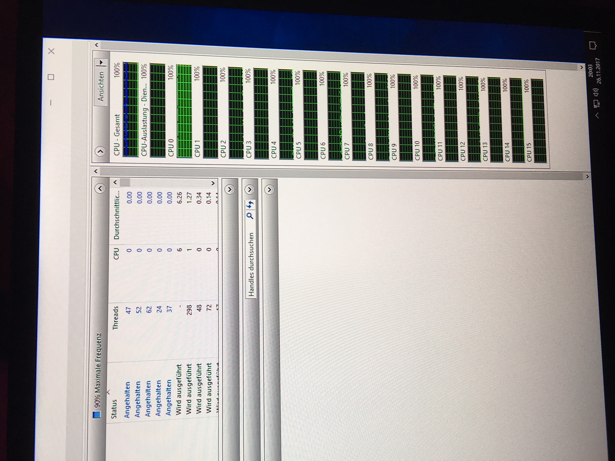

Soweit läuft der Rechner auch gut, nur ist mir aufgefallen das ein Kern vom Prozessor immer bei 100% liegt, außerdem ist der Takt immer relative hoch 80% im Leerlauf. Bei energieoptionen „Ausbalanciert“, wenn ich ihn auf „Höchstleistung“ stelle sogar bei 125% im Leerlauf schon.
Aber das große Problem ist eher das Kern „0“ immer bei 100% liegt und mein Prozessor im Leerlauf auf 7-12% Auslastung läuft was ich für sehr hoch halte.

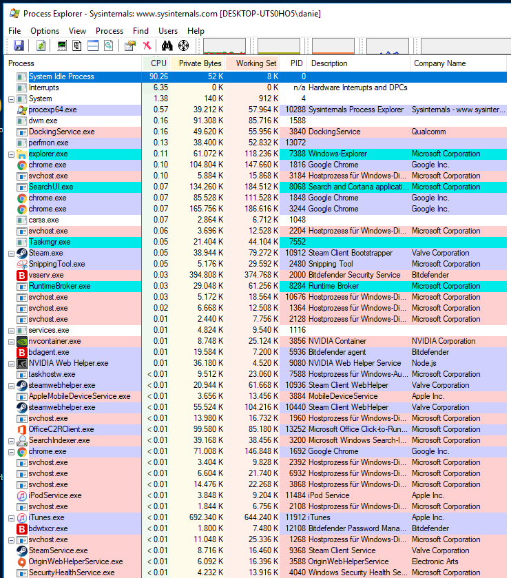

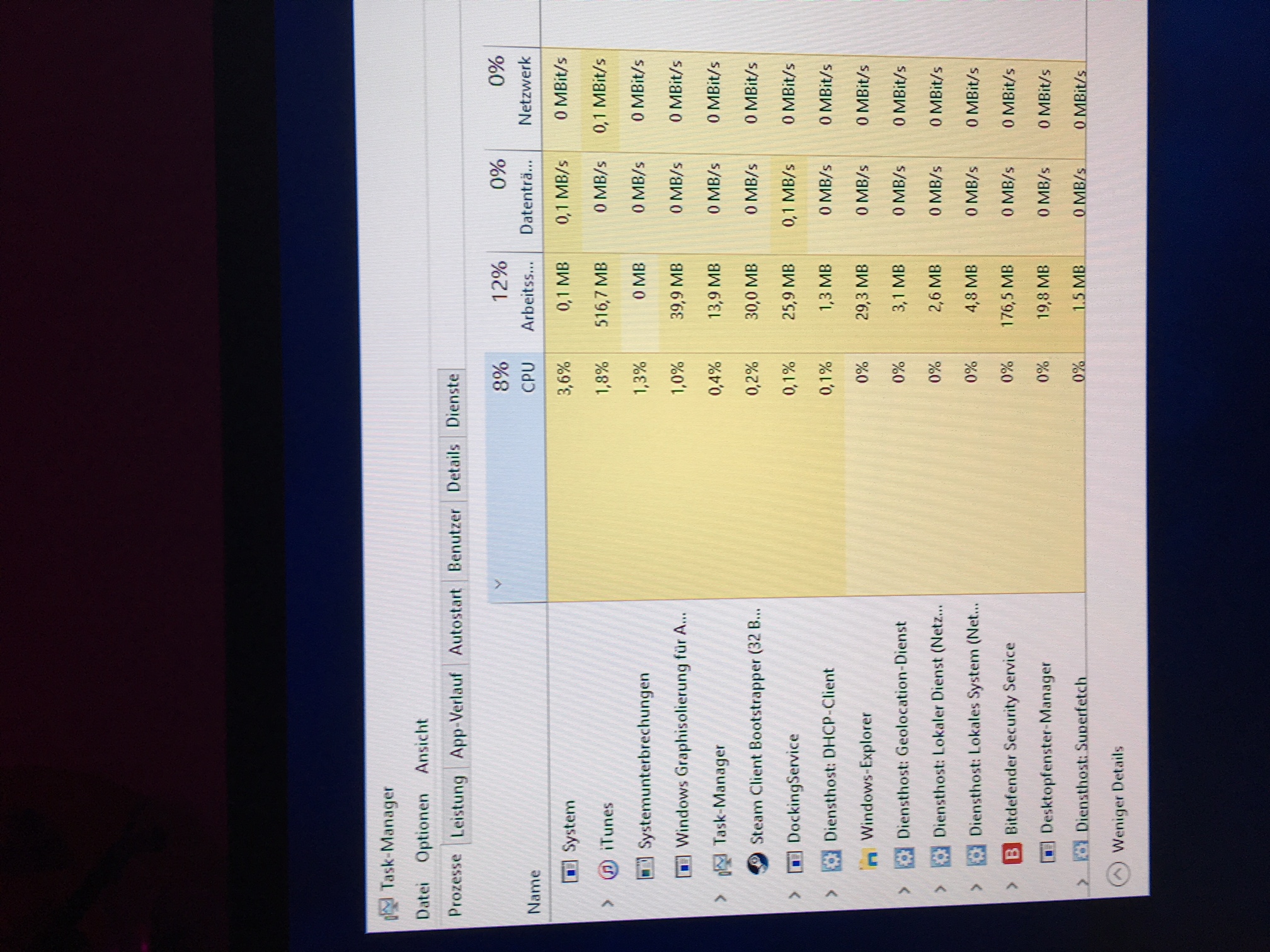

Versuch mal im Taskmanager herauszufinden, wie der Prozess heisst der so viel Rechenleistung verbraucht
Die Prozesse "System" und "Systemunterbrechungen" sind immer oben mit dabei.
System mit 2,8-4% im Leerlauf
Systemunterbrechnungen mit 0,8-2% im Leerlauf.

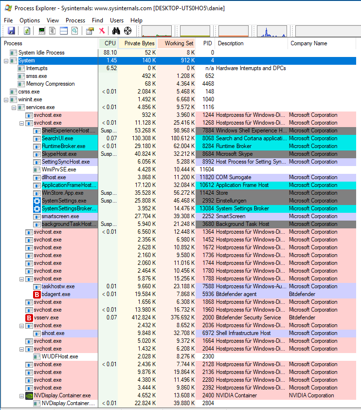

processexplorer laden und nachschauen
Wenn ich es richtig verstehe ist es der "System Idle Process"??
Oh das ist die Freie Auslastung oder?

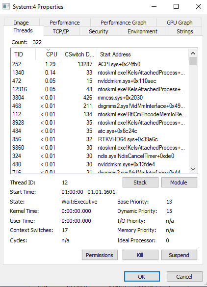

Interrupts sind ganz oben siehe bild.

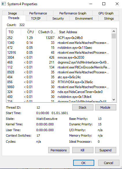

system -> rechtsklick -> properties -> threads
Habe es verwechselt, hatte Rechtsklick auf "Interrupts" gemacht.
Bei System bekomme ich das.
bios aktuell ?
falls ja, alles an hardware ausbauen , was nicht für windows gebraucht wird.
danach stück für stück wieder einbauen.
das ACPI subsystem ist für das energiemanagement zuständig.
wenn also der ACPI treiber (ACPI.sys) permanent interrupts produziert, hat entweder das BIOS eine macke, oder irgendwas an der hardware spielt verrückt.
