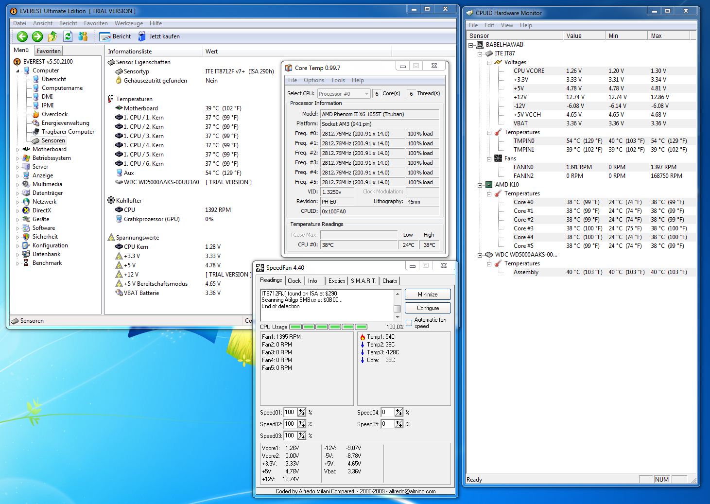

Heute habe ich prime eine halbe stunde rennen lassen, bei 4 verschieden messprogrammen, kamen unterschiedliche temps raus. Die höchste temp war 55C.
Ein SS, Prime rennt im Hintergrund:
Was sind diese -128 grad C ? ? ?
warum sind bei coretemp so unterschiedliche temps
IST MEIN SYSTEM SICHER ??

Temp1 bei Speedfan = CPU Temp. bei Asus ProbeII = Aux? bei Everest
Core Temp. bei Speedfan = CPU temp bei Coretemp.
MB Temp überall selbe.
Neustes BIOS drauf?
Ansonsten einfach Auslesefehler.
Die internen Sensoren der CPU haben den gleichen Bug wie der Phenom II mit C2 Stepping und frühere Versionen.
Was du als Richtlinie nehmen kannst ist der Mainboard Sensor, alles andere Tonne.
Lad dir mal HWMonitor runter und mach davon mal nen Screen, danke.

Habe HW Monitor und Everest Ultimate jz drauf- prime gestartet ... paar mins laufend.... dann die 54grad.... so bleibts auch für die nächsten 30 oder 40 minsl....(mehr nicht getestet)

screen
Alles im grünen Bereich. Don't panic.

altes thema hier im forum: die überwachungstools unterstützen die amd x6 noch nicht. orientiere dich vorerst an der mb-temp + ca. 10°.
everest ist übrigens eol und wird meines wissens nicht mehr weiterentwickelt.
beides. aber wichtig sind die temps ja nur unter last.
laut speedfan und hw-monitor beträgt die mb-temp unter last 54°. hast du doch selbst hier gepostet.
naja , dann bedeutet das die cpu ist über dem limit heiß.

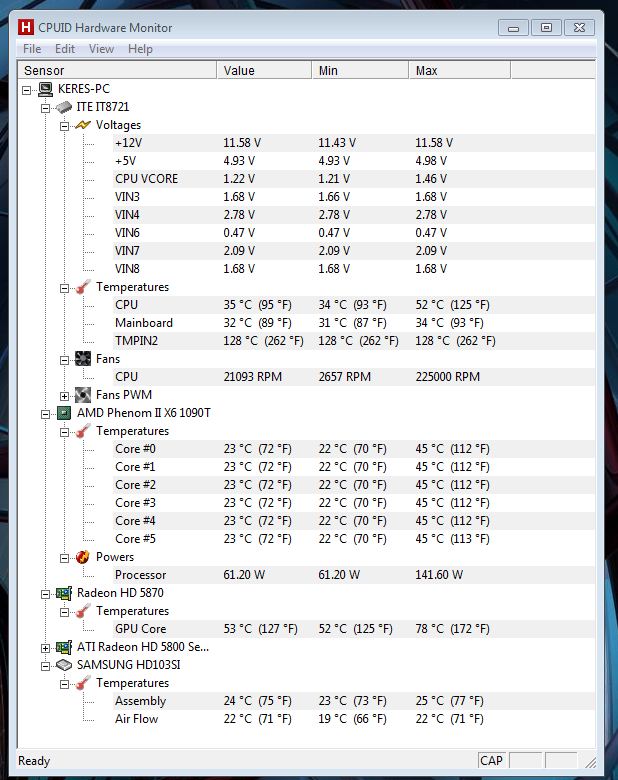

Wieso das denn? 62° ist das Maximum. Nimm meine mal als Vergleich. :)
Wenn man die CPU Spannung bei ihm sieht, sieht man 1,26-1,30v. Also undervoltet. So unwahrscheinlich wären dann ~50°C unter Last nicht. Wird dann eine gute 95Watt CPU sein.
