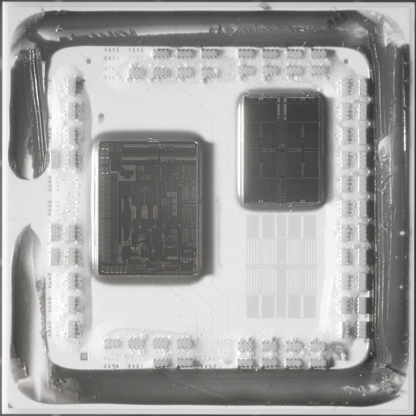

Scheinbar hat hier noch niemand eine CPU "zerlegt"...
Die Befestigung des Heatspreaders erfolgt mit Silikonkleber - DA SIFFT NIX DRUNTER!
Wie kommt man auf so einen Blödsinn bitte?
Das Ding is Dicht wie Sau!
Du hast aber schon bemerkt, dass der Kleber nicht rund rum um geht, sondern Lücken hat? Und die wenigsten Hersteller verbauen wasserdichte Lücken...
Reaktionen: der Unzensierte und FR3DI
Quelle
Gruß Fred.
Jo , sollte nie passieren das stimmt. Gleich so angepisst zu antworten muss aber auch nicht sein. Im Hinterkopf zu behalten ist einfach, dass Isopropanol Wasser verdrängt, sollte es bei welchem Bauteil auch immer irgendwo hineingelangen wo es nicht hin soll und sich dann verflüchtigt.
Allgemein ging es eher um Rückstände von verdunstetem Wasser auf Kontakten usw. Schaden tuts allemal nicht.
Aber nochmal deines Gemüts zu gute für nen entspannten Sonntag. Es ist äußerst unwahrscheinlich dass die Abdichtung fehlerhaft ist, das ist natürlich richtig.
Edit : @FR3DI zeigt wohl sogar auf dass es doch Lücken gibt. Ob das schon immer so war/ist weiß ich selbst nicht. Und wieder was gelernt, danke dafür.
Man merkt sich halt nicht alles was man sieht😁
Reaktionen: FR3DI
