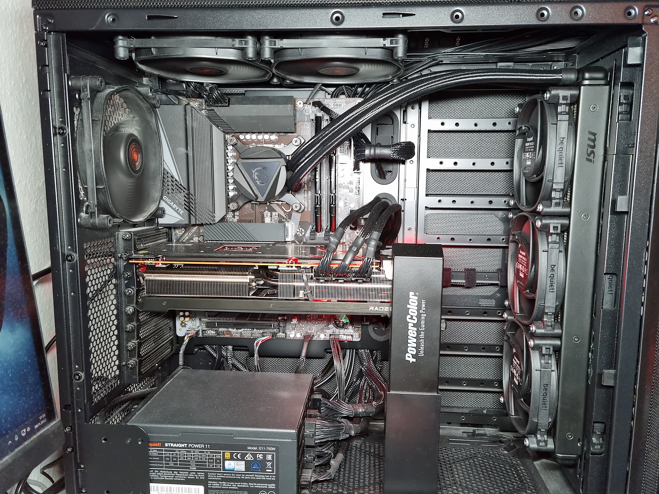

Bild Vom Innenleben https://nowtransfer.de/6ffc0a498a3a
Es sind Neue Lüfter auf dem Radiator 3 vorne 3 hinten , davon sind jeweils 3 an CPU_Fan angeschlossen und 3 an CPU_OpT .
Die Pumpe ist an Sys Fan 3 Pump angeschlossen .

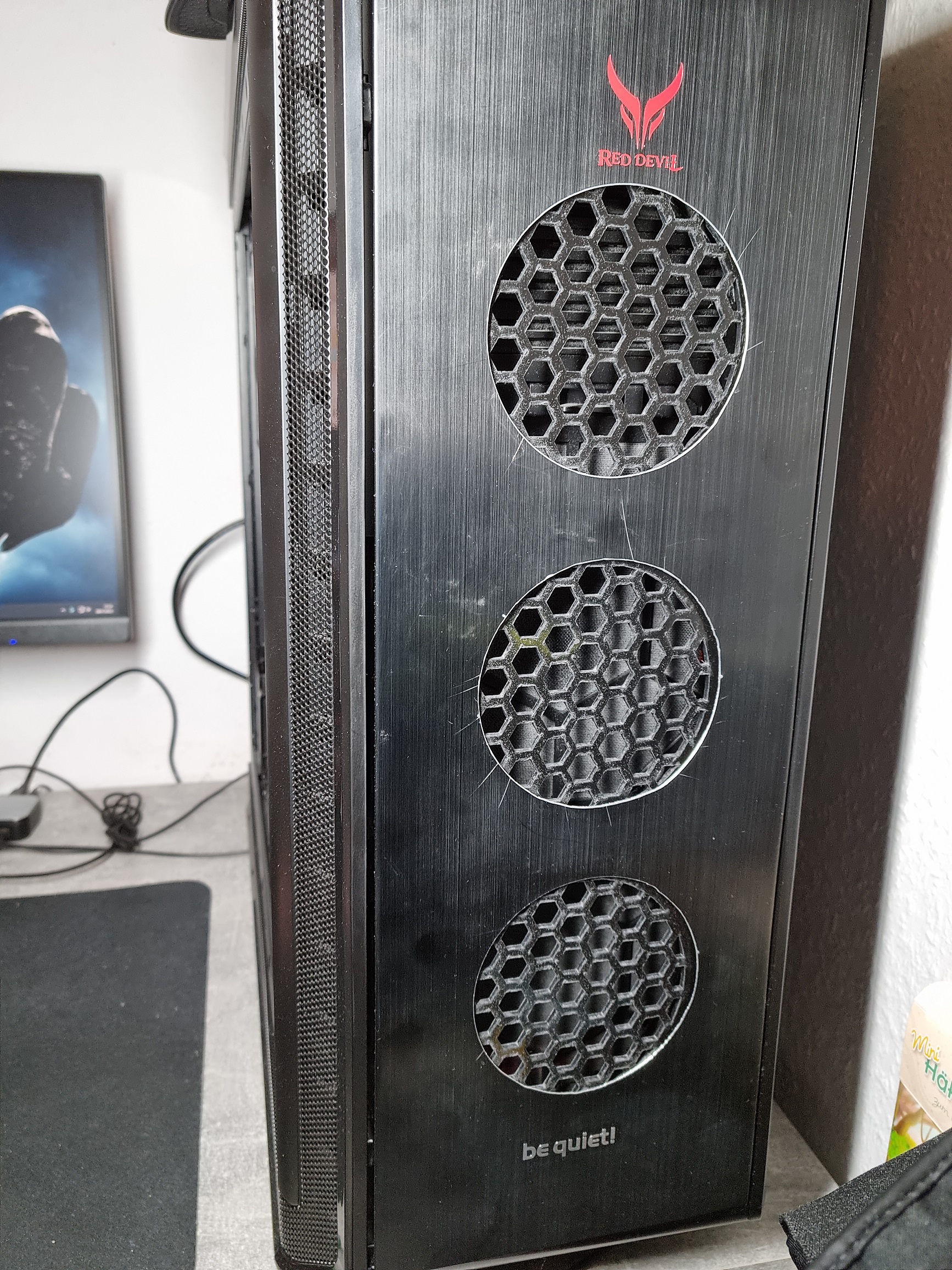

Genug Luft kommt auch ins Gehäuse Bild Von Vorne https://nowtransfer.de/4cee498b204d
Die Temperaturen Sind alle Super nur Beim Start die Cpu halt

Wie @Alexander2 schon geschrieben hat, die Pumpe muss immer unter Wasser sein. Wenn die Pumpe im Radiator sitzt, muss der so montiert werden, dass die Pumpe nicht am höchsten Punkt des Kreislaufs sitzt.
Die Pumpe liegt etwas über den mittleren Lüfter also nicht der höchste Punkt
Ich Habe das Problem Gefunden es war die Kabel Verlängerung von der pumpe. Danke Für die Tipps und Hilfe
