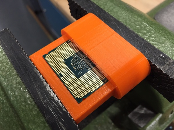

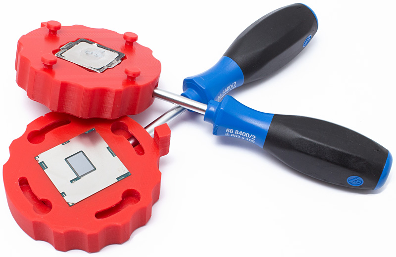

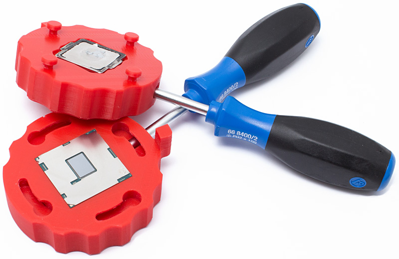

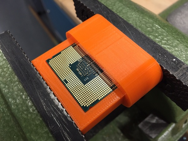

Es gibt zwei zum selber drucken
http://www.aquacomputer.de/newsreader/items/skylake-twister---koepfen-mit-koepfchen.html
http://www.thingiverse.com/thing:1209396
https://www.youmagine.com/designs/skylake-delid-tool
Habe ich das jetzt richtig verstanden:
Die CPU wird geköpft, die neue WLP auf den DIE aufgetragen, dann wird der HS wieder auf die CPU bzw. den DIE aufgesetzt?
Früher wurde der HS gleich entsorgt und zwischen dem Kühler und dem DIE war lediglich die WLP.

der8auer schrieb:
Geringe Stückzahlen und Fertigung in Deutschland haben ihren Preis. Ich bin kein Freund davon sowas nach China auszulagern nur um den Preis zu senken.
Deswegen kosten bspw in Deutschland gefertigte GPU Wasserkühler mit POM Deckel, Kupferplatte, Dichtungen, inkl. Montage und Dichtheitsprüfung usw genauso viel wie dein Werkzeug?
Die Materialkosten werden es nicht sein, aus 2 POM Blöcken und 6 Schrauben und 2 Inbusschlüssel.
Die Fräsung von POM ist wesentlich einfach als bei Kupfer und dauert auch nicht ewig. Tempern wie bsp bei Acryldeckeln für Wasserkühler um Spannungsrisse zu verhindern wird auch nicht nötig sein.
Nunja, aber kann ja jeder seine Produkte anpreisen wie er möchte. Ich finde den Preis ebenso als zu hoch angesetzt. Witzig wäre ja wenn POM, Schrauben und Inbusschlüssel aus China stammen würden.
Auch POM, Schrauben und Werkzeug kommen aus Deutschland.
Man kann es natürlich günstiger anbieten wenn man selbst die Maschinen besitzt und nicht in einer anderen Firma fertigen muss, die logischerweise auch etwas verdienen möchte.
Wie gesagt - wird ja keiner dazu gezwungen das Tool zu kaufen :) Ist nur eine Alternative.
