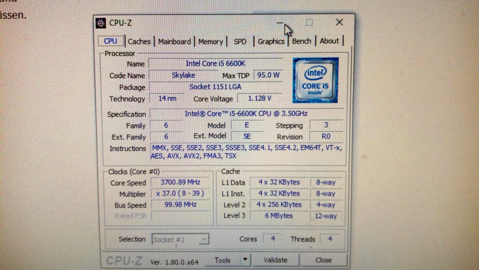

Netzteil: be quiet l9-700w | Mainboard: h170-hd3-cf | CPU: intel i5-6600k | Festplatte: CT250BX100SSD1 | Betriebssystem: Windows 10 | GPU: AMD Radeon R9 390 Series | RAM: 16 GB, DDR4, Dual

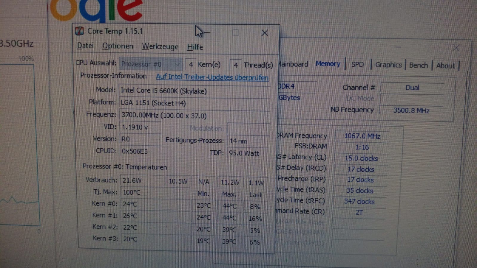

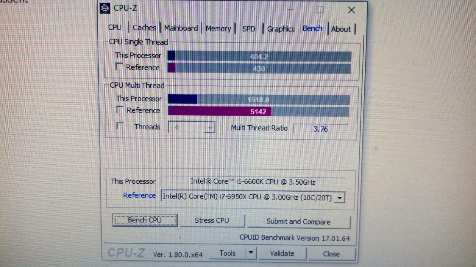

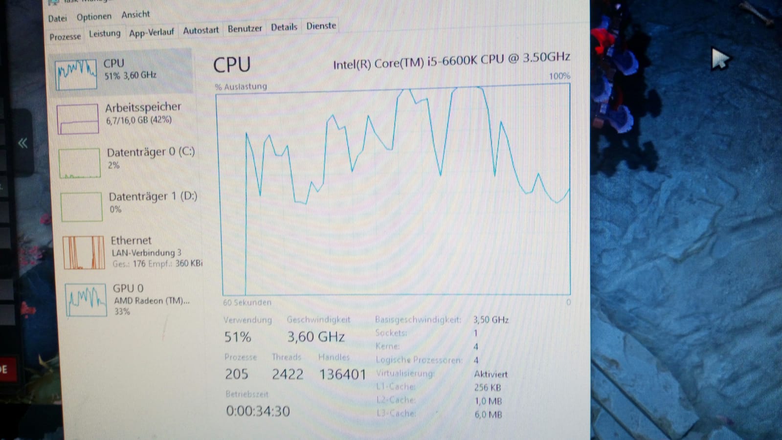

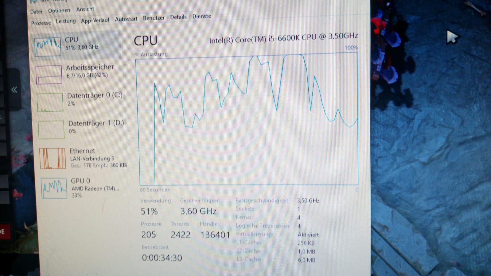

Ich habe seit 2 Tagen folgendes Problem: 2-3 Minuten nach dem ich ein Spiel gestartet habe, freezt mein Bild und ich muss mein Spiel mit dem Task-Manager beenden. Ich habe festgestellt, dass beim freez die CPU auslastung auf 100% steigt. Temperaturen sind dabei sehr niedrig 28-34 Grad und der PC stürtzt dabei aber nie ab. Ich habe auch mal meine CPU gebenchmarked und bin auf den Wert 1500 gekommen. Im Internet habe ich gelesen dass 8000 normal währenfür meine CPU aber habe ich keine Ahnung was dieser Wert eigentlich bedeuted.

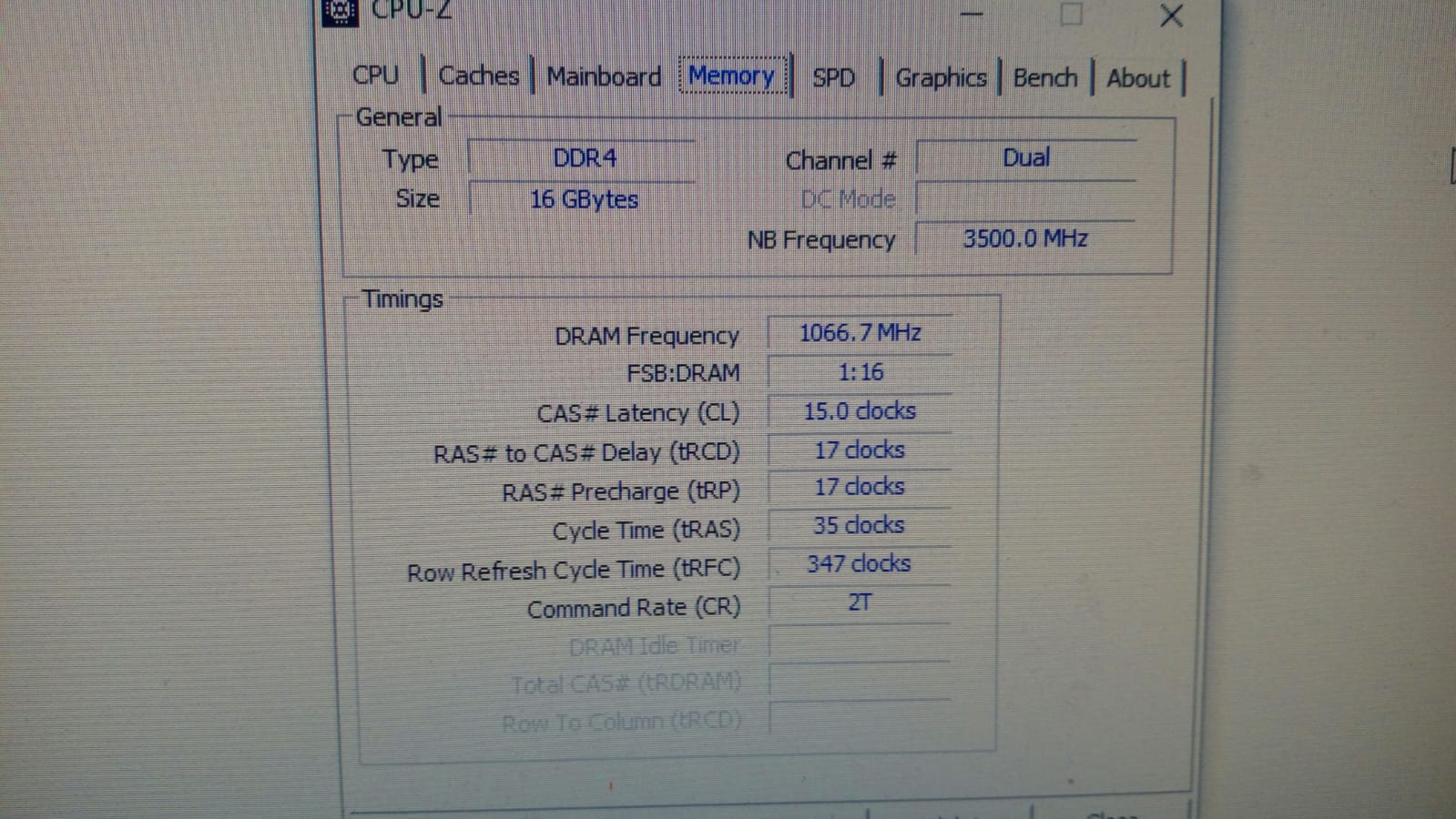

Folgende Dinge habe ich gemacht bevor der Fehler aufgetreten ist: Ich habe einen 2ten RAM Riegel in mein Mainboard gesteckt. Ich habe dabei aber darauf geachtet die richtigen Steckplätze zu kombienieren. Dafür muste ich meinen CPU Kühler abschrauben.

Was passiert wenn du den neu verbauten RAM wieder entnimmst?

Die Referenz die du da in CPU-Z verwendest ist ein Zehnkerner. Natürlich hat der mehr Punkte in irgendwelchen benchmarks.
beobachte mal deine Auslasung der CPU (alle kerne einzeln) sowie die Temps mit einem Afterburner/RTSS Overlay.

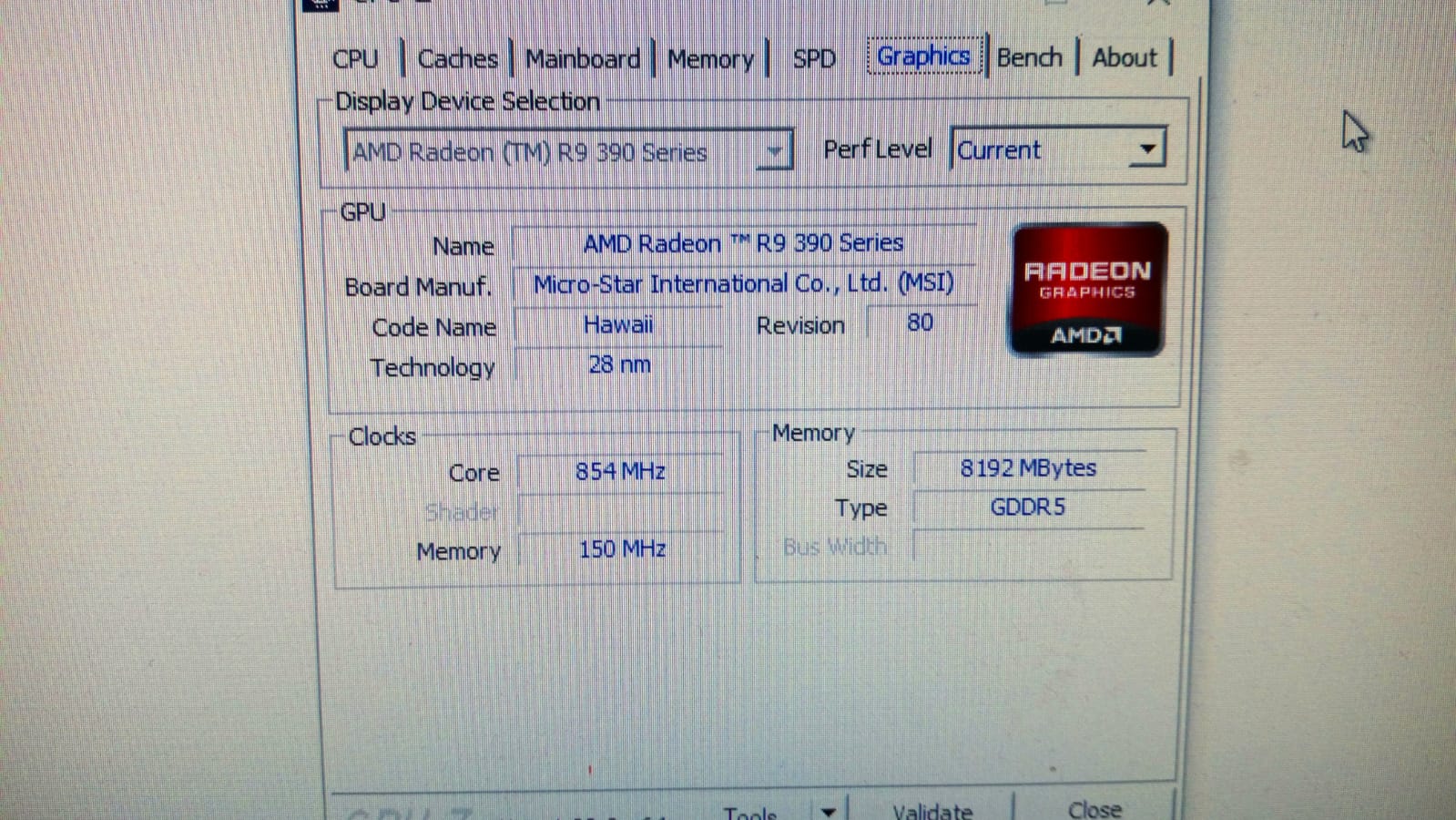

Aktuell sind Probleme mit den 2020 Radeon-Treibern ziemlich verbreitet, versuch doch mal einen etwas älteren Treiber.
Im CPU-Z Benchmark müsste dein 6600K (1675 Multi/4-Thread) und (470 Single Thread) schaffen.
Meine Empfehlung Windows Energiesparplan Ausbalanciert mit Netzbetrieb auf "Bessere Leistung"
https://valid.x86.fr/bench/4
Im Taskmanager kannst du in den CPU-Graphen einen Rechtsklick machen und dort "Logische Prozessoren" auswählen, dann siehst du eher ob ein einzelner Kern dicht ist.

Vielen dank für eure antworten! Ich habe das Afterburner Overlay benutzt und gesehen, dass die Last auf alle Cores der CPU gleich verteilt ist. Ich habe nun auch gesehen dass ich einen Freeze bekomme auch wenn die CPU nicht zu 100% ausgelastet ist. Es ist eher die Grafikkarte gewesen die beim Freeze 100% ausgelastet war. Ich Tippe jetzt doch eher auf die Grafikkarte. Aber trotzdem nochmal vielen Dank euch!
