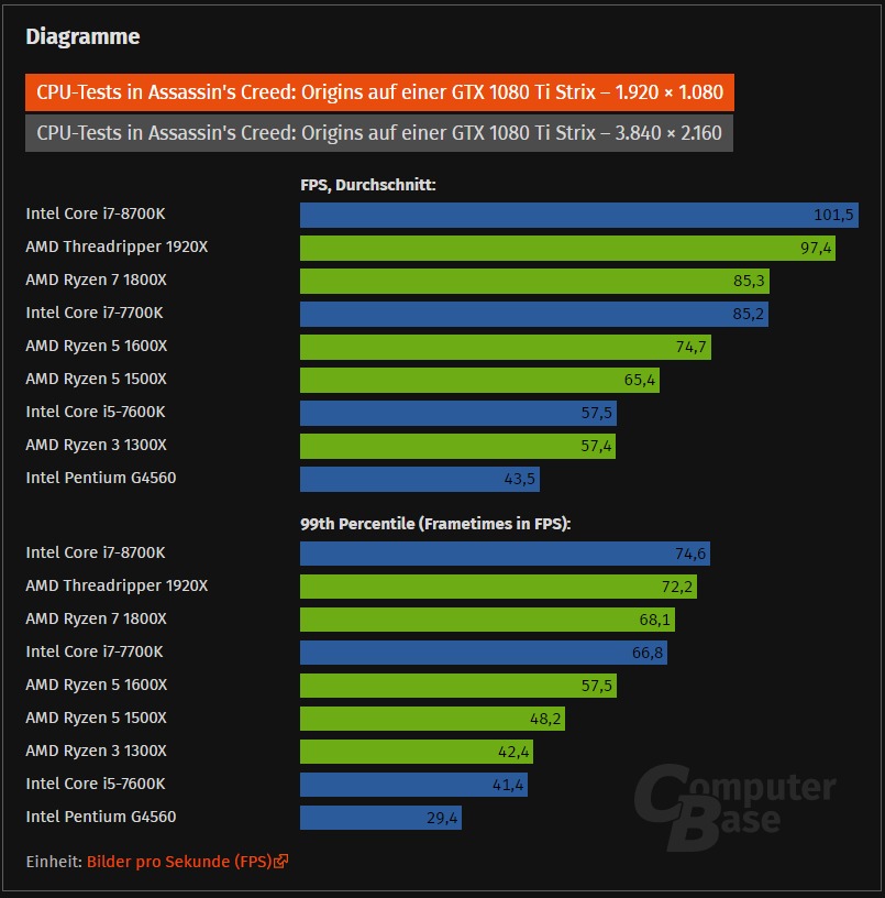

Laut CB Test müsstest du bei richtiger RAM Konfig und Geschwindigkeit zwischen dem Intel 7700K und dem 1600x rauskommen vorausgesetzt deine GPU hat genug Power.
