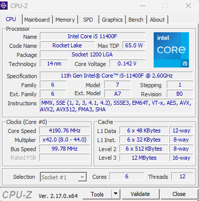

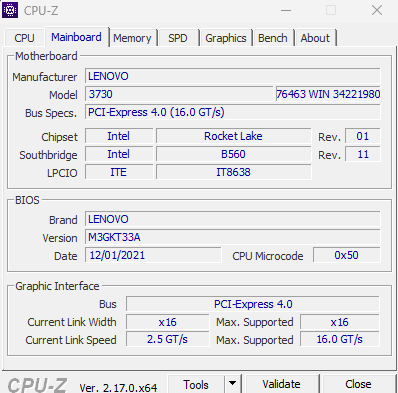

Im Anhang findet ihr CPU-Z Screenshots.
Ich bedanke mich für eure Hilfe!

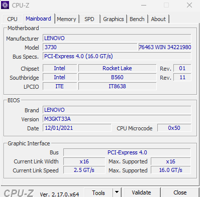

P.s: Wenn die Kiste repariert wurde ggf mal über ein Biosupdate nachdenken, das ist recht alt. Biosupdates können über Windows Update angestoßen werden oder per Tool vom Hersteller möglicher.

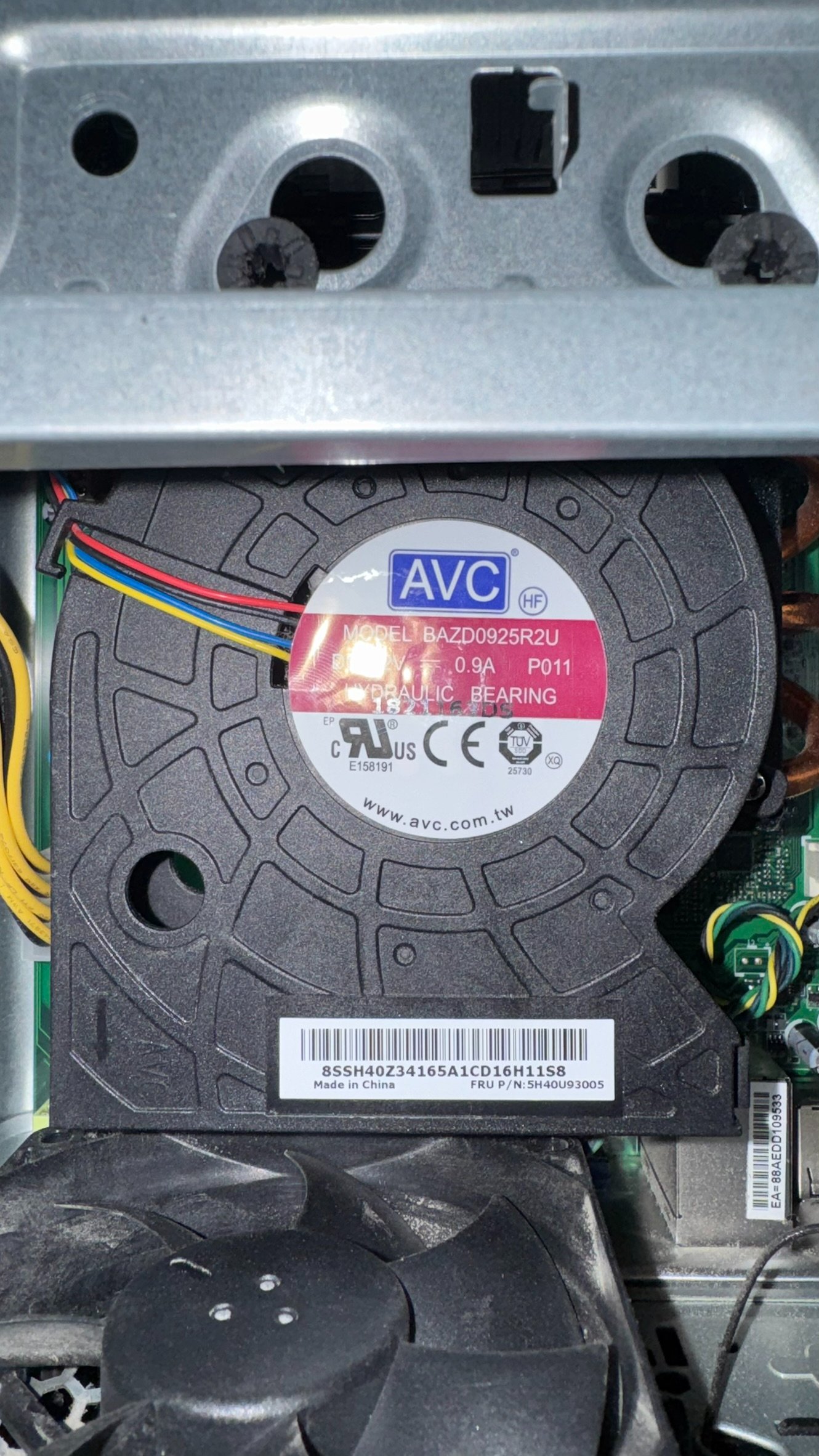

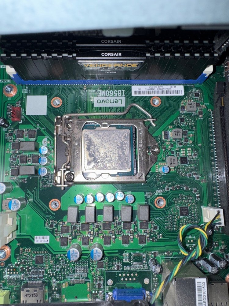

Poste mal bitte Fotos vom Innenleben des PC, Kühlerbefesetigung und vom Lüfter. Auch der Lüfteranschluss ist interessant.
Im Moment habe ich nur diese Fotos.
Lüftanschluss müsste ja der 4-PIN sein, oder? 😅
Den Abstand von den 4 Löchern müsste ich nachmessen, wenn ihr den genauen Abstand braucht. Muss dann den PC nochmal aufschrauben.
Foto 2: Das Teil ist locker, da das Plastik geschmolzen ist, wo die Schrauben durchgehen. Ich kann die Schrauben also nicht rein- bzw. rausdrehen, da am Gewinde Plastik ist.

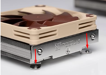

@Smily Ich hätte die Schrauben so da oben durchschrauben sollen, was aber nicht ging. Auch nicht beim Abschrauben von dem Lüfter oben (braun)
sieht doch richtig aus :)
https://duckduckgo.com/?q=bazd0925r2u&t=newext&atb=v430-1
https://duckduckgo.com/?q=5h40u93005&t=newext&atb=v430-1

Konnte von oben nichts reinschrauben (so wie die Pfeile sind) sondern theoretisch nur von unten vom Mainboard(?). Heißt, würde ich die Schrauben so wie die Pfeile sind, reinstecken und die reinschrauben wollen, kam ich mit dem Schraubenzieher gar nicht an die Schrauben, da das Metall im Weg war.

Der Noctua muss von der anderen Seite, Rückseite Mainboard verschraubt werden. Dafür muss das Board aus dem Gehäuse.

Ja, habe ich. In der Anleitung stand aber, dass es nur von der Rückseite geht, wie Müslimann schon schrieb :)
Kurz Anleitung gecheckt, ja, der muss von unten geschraubt werden. Wenn der Lochabstand passt, dann müsstest du vielleicht einfach das Board ausbauen und schauen, ob du es dann festschrauben kannst.
@MaikW wie viel Platz ist noch zwichen der Plastikabdeckung und der Strebe auf dem zweiten Foto?
