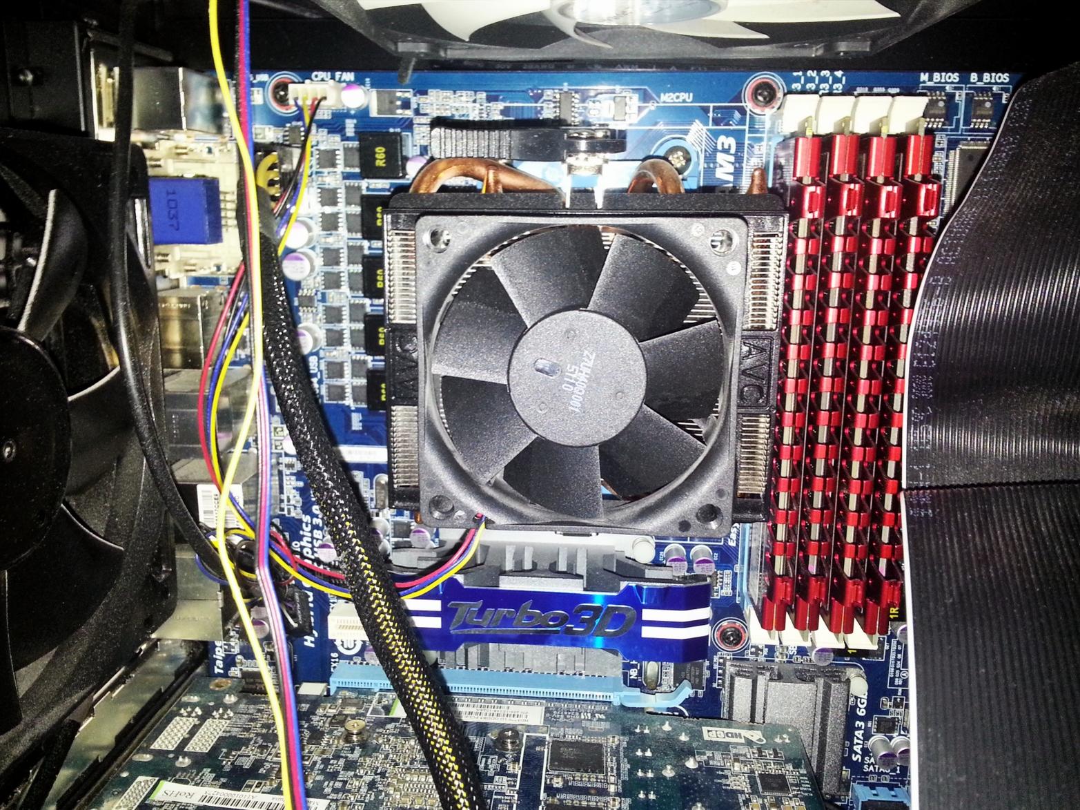

Der Abstand Mainboard - Gehäusewand beträgt ca. 16 cm. Den Abstand der Prozessor-Oberseite zur Seitenwand konnte ich beim besten Willen nicht ermitteln, da ja der Kühler darauf thront.
Weiterhin ist der boxed CPU Kühler in Querrichtung (also Richtung RAM) 9cm breit, und es wären noch ca. 5mm Platz zum RAM.

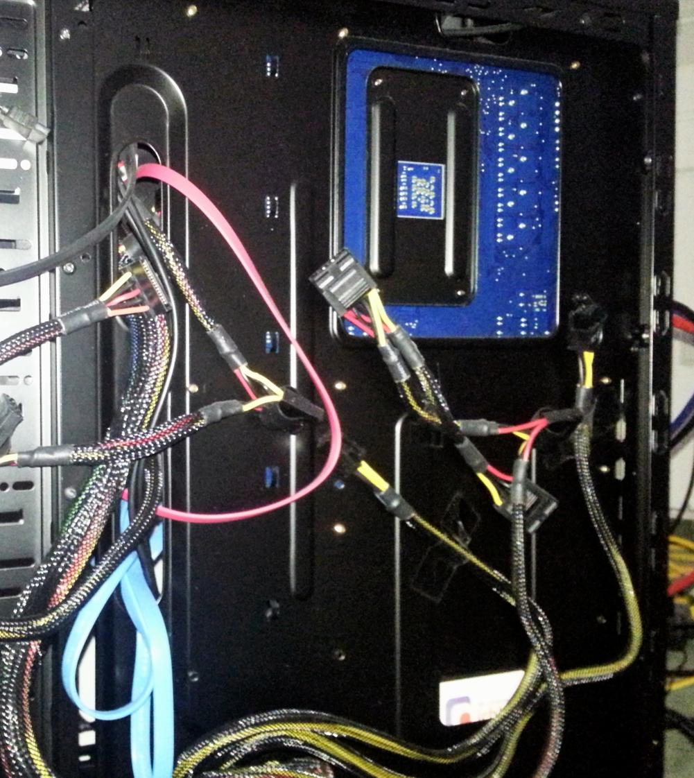

In der Kühler-Beschreibung steht, das Mainboard muß eine original Backplate haben. Ich denke mal, das hat meines (sieht zumindest so aus...)?
Mein Gehäuse hat auf der Rückseite des Mainboards auf Prozessorhöhe eine Aussparung. Kann ich mir damit das Ausbauen des Boards zur Montage des Lüfters sparen?

Höhe paßt lt. Spezifikation des Gehäuses (gerade entdeckt :-) ), aber paßt er neben den RAM und diesen "Turbo-3D-Riegel" (hab leider vergessen zu messen, wie hoch der baut :-( ) ?

Der "Turbo" Kühler macht übrigens keine Probleme
Ich habe noch nie nach dem maximal zulässigen Gewichts eines Kühlers bei Mainboards geachtet! Und immer die dicksten Schinken verbaut! Und mir ist noch nie ein Board dabei gebrochen oder sonstiges! Ich würd mir einen Kühler kaufen der in dein Gehäuse passt und wenn es sich dann doch durchbiegen sollte, dann könnte man immernoch den Kühler mit nem Kabelbinder oder Draht an der oberseite des Gehäuses entlasten! Und ja da dein Board eine Öffnung im Bereich des Prozeesors hat ,könntest du die das Ausbauen sparen.Da du dann aber nicht vernünftig siehst ob er auf dem Prozessor aufliegt oder iwo aneckt, würde ich das Mainboard immer ausbauen.
Der Lüfter liegt halt auf deinen RipJaws auf.
Kann sein daß er dann ein paar Miilimeter über den Kühler hinausragt.

bedingt durch deine hohen "Gartenzaun-RAM" kommt es mit dem Mugen4 zur Kollision.
Für dein System ist der hier zu empfehlen:
1 x http://geizhals.de/ekl-alpenfoehn-brocken-eco-84000000106-a1081623.html ca. € 27,-
Warum? Der passt zu deiner CPU, zum Gehäuse und zu hohen RAM. Diese Kombi hat sich mehrfach bewährt!
- Sieh dir mal die Bilder auf -geizgals.de. an.
Solltest du deine CPU AMD Phenom II X4 955 (C3) 4x3.20GHz AM3 Box125W jedoch höher übertackten wollen,
führt am noch stärkeren Mugen4 kein Weg vorbei!
Das wäre dann jedoch mit einem Tausch des RAM in die hier verbunden:
1 x http://geizhals.de/g-skill-dimm-kit-8gb-f3-10600cl9d-8gbnt-a598574.html ca. €66,-
- ebenfalls erfolgreich erprobt und bewährt!
VG, Sylvester
