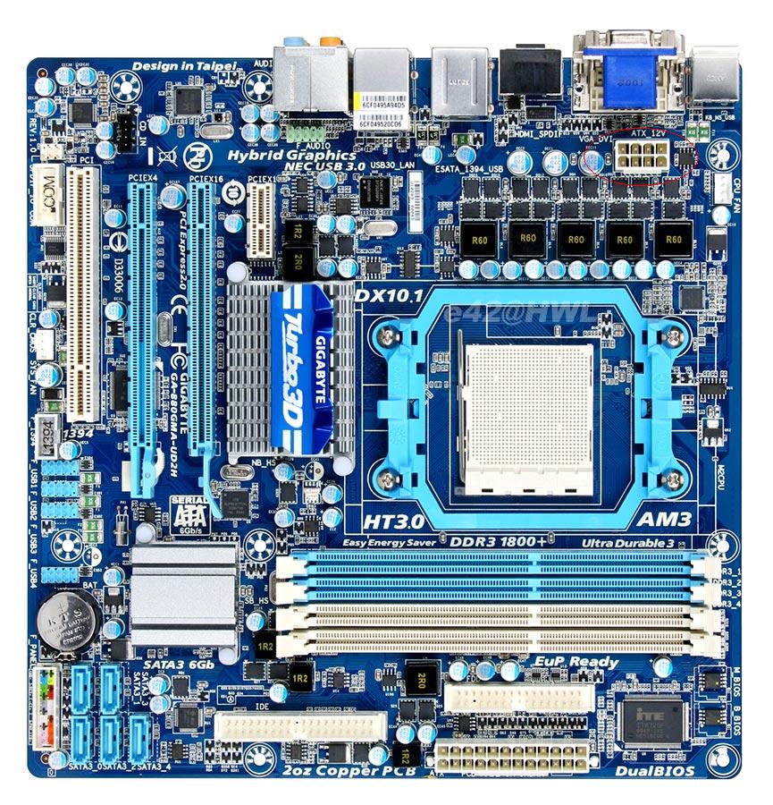

Bei meiner Mutter sind vor kurzem Netzteil + MB kaputt gegangen. Dachte zuerst nur das NT wäre defekt und dann eben ein BeQuiet Pure Power 430 bestellt. Hat sich leider immer noch nix getan , PC überprüfen lassen und siehe da , das MB ist auch noch kaputt. Gigabyte GA-880GMA-UD2H + Athlon II X3 445 + 4GB Kingston DDR3 RAM bestellt. Teile sind heute angekommen , alles schön zusammengebaut aber es geht irgendwie doch nix. Beim 12V ATX passt irgendwas nicht bzw. da fehlt irgendwie ein Teil. Da ist dann zuerst irgendwie der PCI-E Stromanschluss drinne gelandet , was mich zwar verwirrt hat aber auch nicht irgendwie all zu komisch war weil der relativ leicht rein ging. Naja war ja auch dann klar das es nicht geht. Es hapert beim 12V ATX Anschluss. Das NT hat da nur einen 4 poligen , das MB braucht aber einen 8 poligen wenn ich mich nicht irre oder? Gibts da irgendwelche Adapter oder war ich den ganzen Tag nur zu blöd den zweiten Teil vom Stecker zu finden? Hab noch ein Bild angehängt wo wohl der Fehler liegt.

für deine CPU sollte auch der 4-polige ausreichen...was kommt für ein Fehler?
Es tut sich gar nix ...
Vielleicht sind ja auch diese komischen kleinen Anschlüsse unten links auf dem Bild deren Name mir nich einfällt falsch angeschlossen. Die hab ich aber auch schon mehrere Male neu angeschlossen und wieder umgesteckt.
Du meinst die für die Tasten am Gehäuse...das kann natürlich sein...schau mal in die Bedienungsanleitung für die Belegung...zum testen kannst du sanft (die Pins halt nicht abreißen) mit einen Schlitzschraubenzieher "drüberstreichen".
