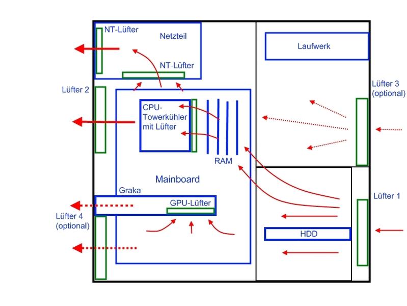

Der Airflow im Gehäuse sollte am Besten so sein:
Zwei Lüfter anzubringen ist sowieso Quatsch!
Das Bild soll nur zeigen, daß prinzipiell an verschiedenen Seiten Lüfter angebracht werden können!
Was Du lediglich brauchst, ist ein Lüfter an der Seite des Kühlers, wo auch das RAM ist. Dieser Lüfter pustet die Luft durch den Kühler durch in Richtung Gehäuse-Rückseite. Und dort ist noch ein Gehäuselüfter, der die Luft nach außen befördert. Fertig!
LG,
Hasenbein
