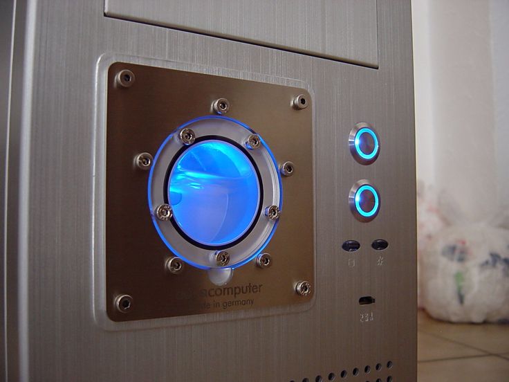

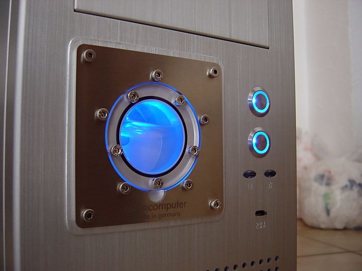

Das einzige was mir noch einfällt
https://shop.aquacomputer.de/product_info.php?products_id=2036
oder mit einbaublende
https://shop.aquacomputer.de/product_info.php?products_id=1265
