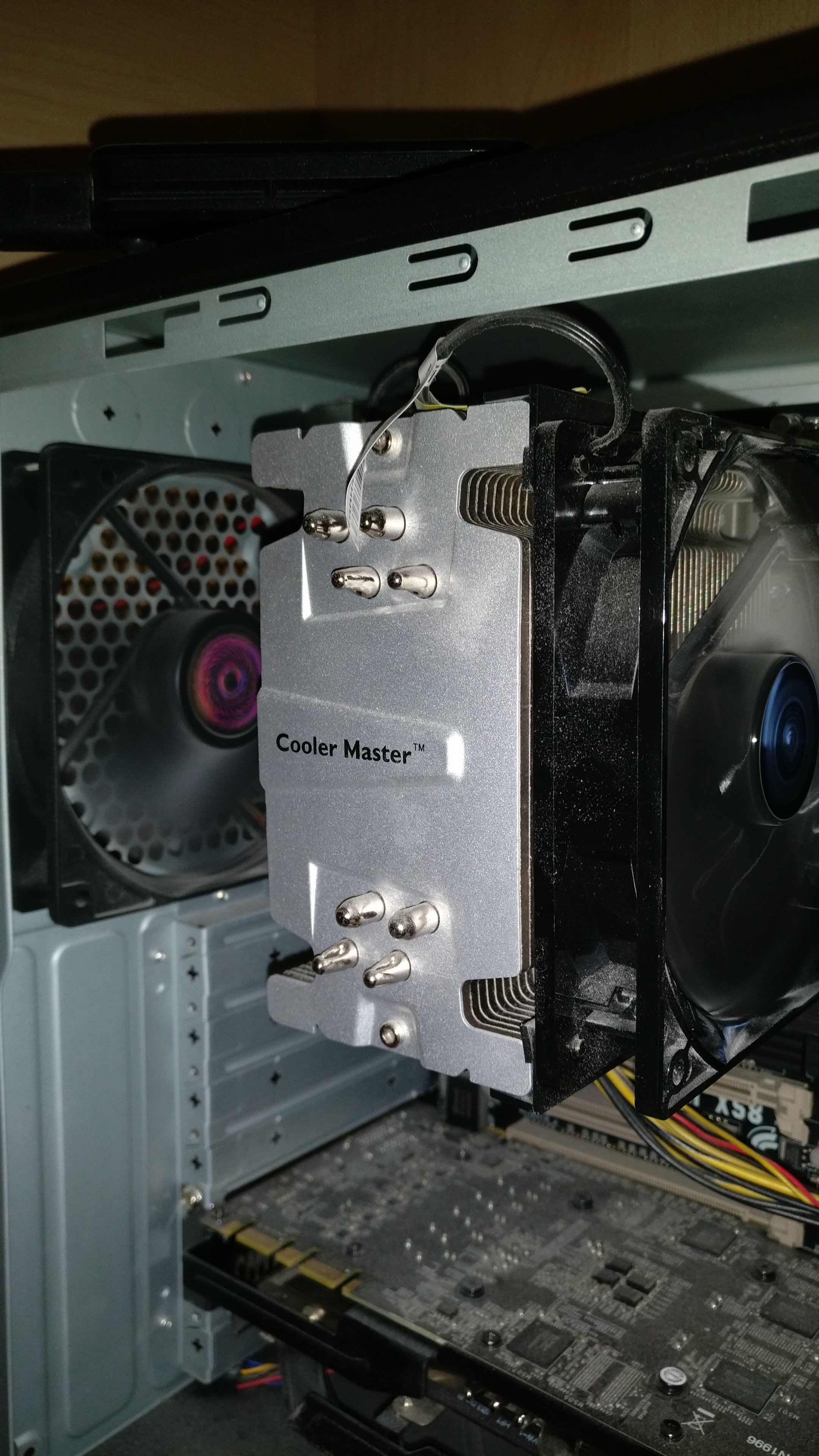

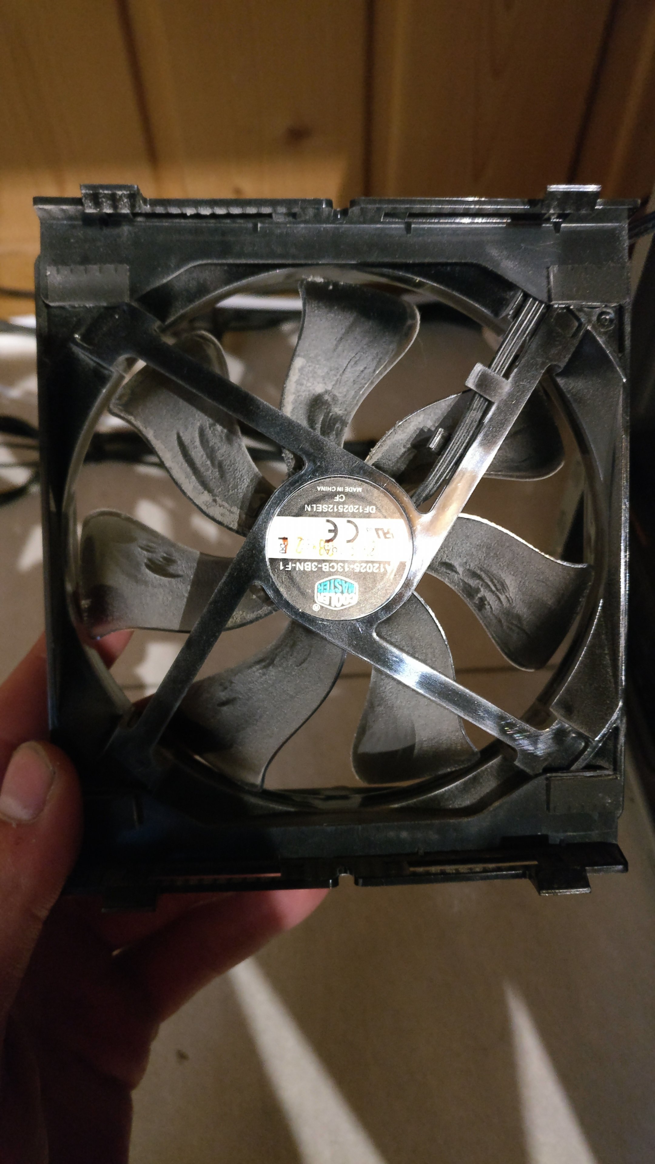

Ich habe gerade eben mal den Lüfter demontiert und dabei noch festgestellt das der Lüfter an der CPU Kühlung gar nicht der Übeltäter ist, sondern der 2te Lüfter welcher hinten am Gehäuse montiert ist. Ich denke mal es macht nicht wirklich Sinn nur einen der beiden Lüfter zu ersetzen da man so evtl. einen unregelmäßigen Luftstrom erzeugt?

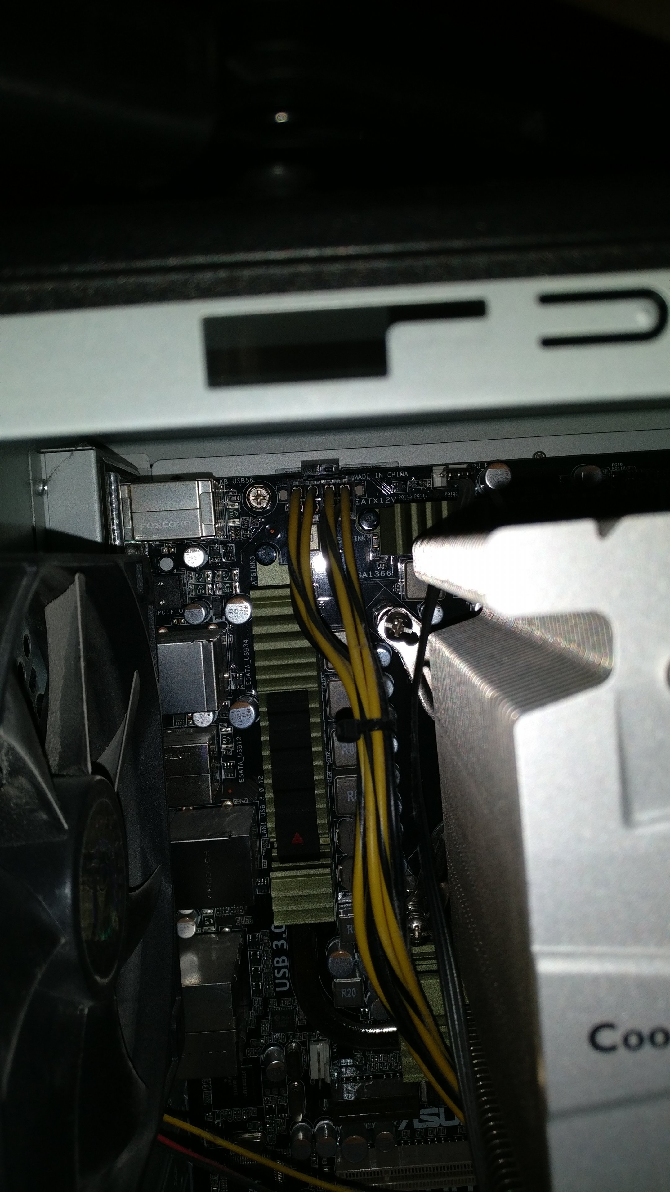

Gehen wir mal davon aus das ich beide ersetze, was mich zu meiner nächsten Frage bringt. Das Lüfterkabel ist oberhalb der CPU Kühlung am Mainboard angeschlossen, sodass nur noch ein kleiner Spalt Luft übrig bleibt, von der Vorderseite habe ich keine Chance diesen Anschluss zu lösen geschweige den wieder zu stecken, habt Ihr da irgendwelche Tipps&Tricks?
Hier noch einige Bilder:
Lüfter mit Klammern
Lüfterkabel
Beide Lüfter (der linke macht Probleme)
Gruss
Die Frage bezieht sich wahrscheinlich auf Bild img_20180718_172402-jpg und dem CPU-FAN Anschluss neber dem Kondensator. Eine Spitzzange, lange Pinzette, Essstäbchen verwenden, um den Stecker rein zudrücken.

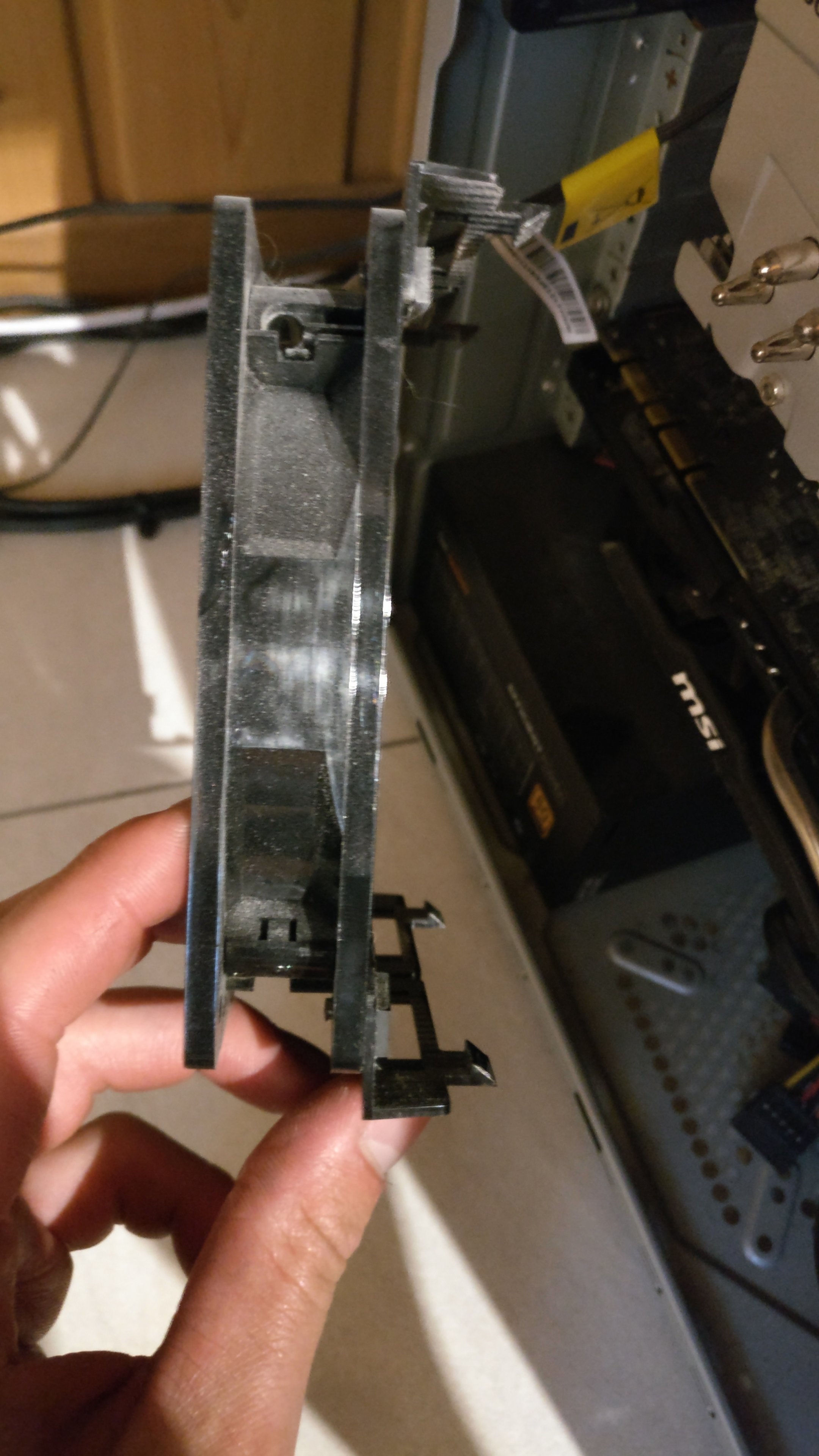

Auf den Bildern img_20180718_172118-jpg, img_20180718_172513-jpg sind die Schrauben zu erkennen, die durch den Lüfter-Rahmen gerade noch hervorstehen.
