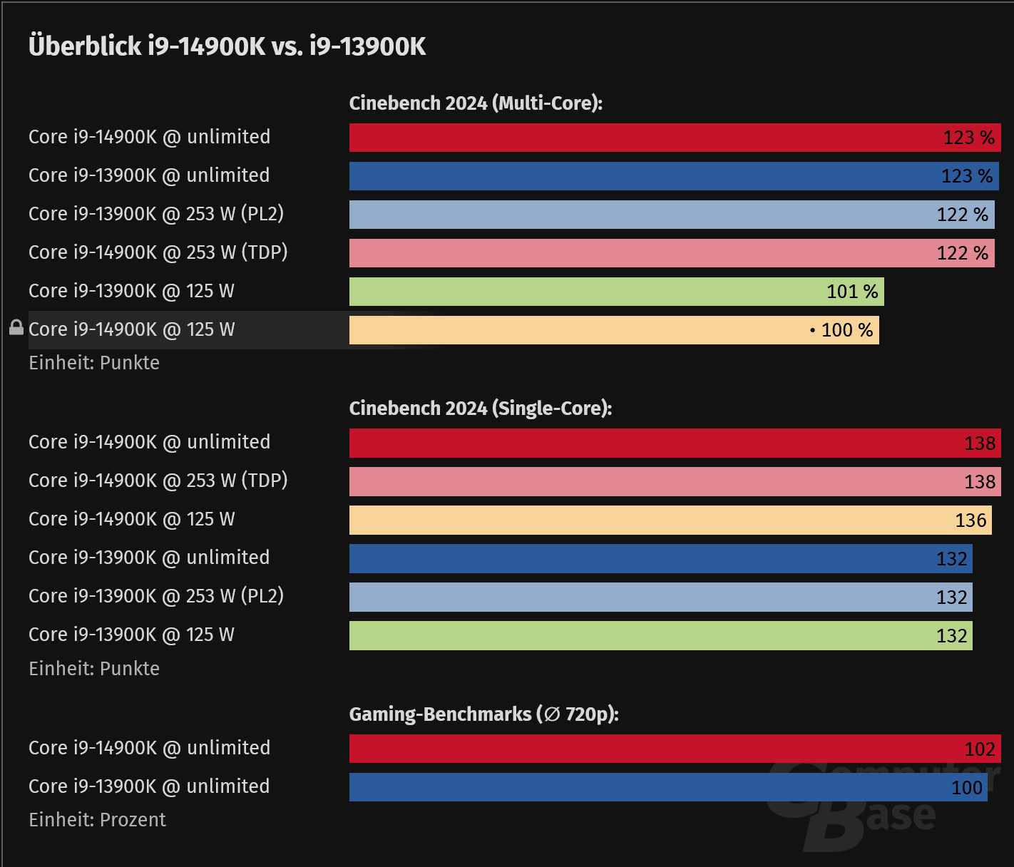

Doppelter Verbrauch für 22% mehr Punkte in CB24. Schlecht ist die CPU ja nicht, aber man "muss" sie sich leider selbst in einen Sweetspot rücken ...
Wie man sieht, ist ein Verbrauchskorsett für die Leistung im Single-Thread und im Gaming kein Beinbruch.
(125 bis etwa 150w als Empfehlung / bspw.)
Reaktionen: Beefsupreme und Vikiller94

Zwirbelkatz schrieb:
Das bedeutet, dass ich auf Dauer so meinen Prozessor nicht schaden werde richtig?
Richtig.
Intel muss eben die Brechstange(viel Verlustleistung) fahren, um überhaupt noch mit AMD mithalten zu können :)
Reaktionen: Legalev, Mystforce1978 und Vikiller94
