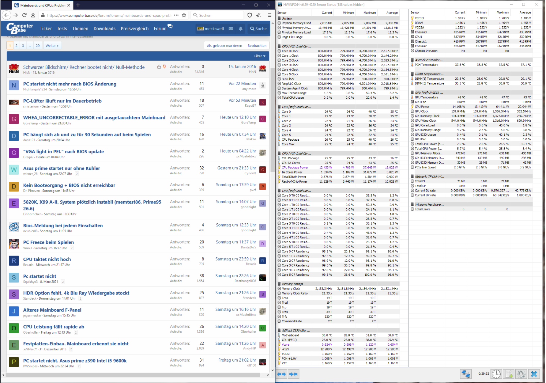

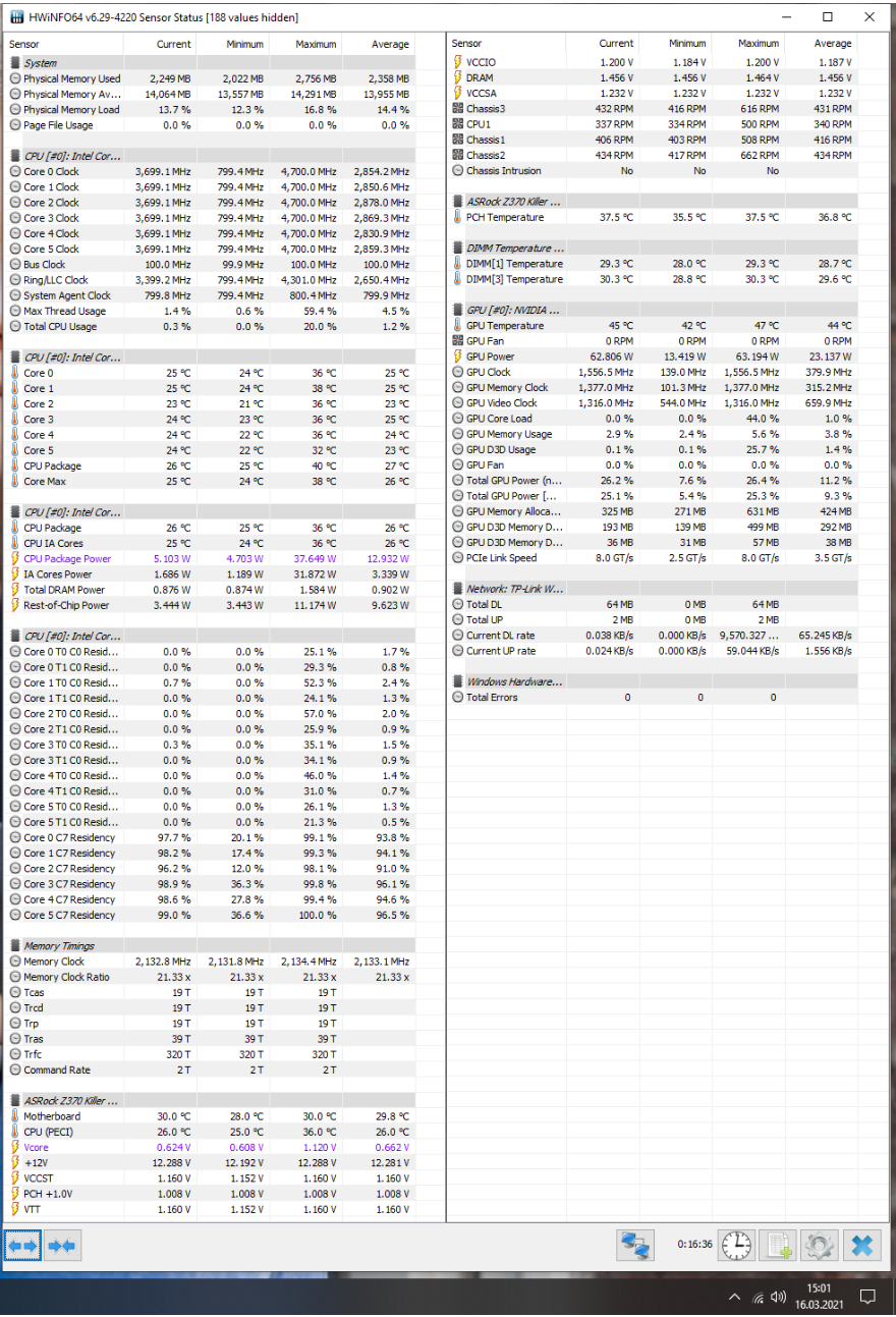

Seit paar Tagen bis max eine Woche, stelle ich fest, dass die CPU im Idle, aber nur wenn garnix gemacht wird, im Basistakt 3700mhz läuft. Eine Drosselung kann also nicht vorliegen.
Ist z.B. firefox offen, und die Last ist gleichniedrig, ist alles gut, 800mhz.
3700mhz und 800mhz Bild im Anhang
