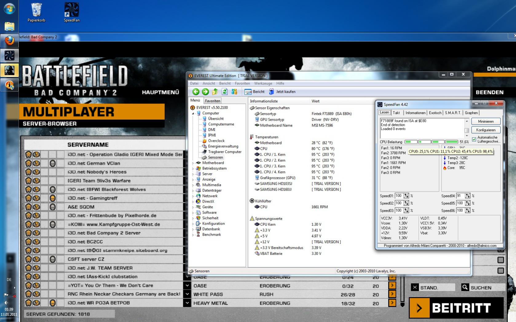

vielleicht hatte von euch ja auch schon mal wer ein ähnliches problem:
ich hab heute den ram ausgebaut und später wieder eingebaut, dabei den cpu kühler abmontiert und wieder eingebaut, da der ram vom kühler verdeckt wird (nicht tragisch, luft kommt noch ran, aber das kupfer steht etwas über.
seitdem spinnt der pc irgendwie. im idle sind die cpu-temperaturen in ordnung, 39 grad rum im kern laut speedfan und everest.
wenn ich dann aber irgendwas starte, dann schnellen die temperatur in die höhe. wenn ich zb gimp starte, bissl an effekt-reglern hin- und herspiele und dann die temperatur beobachte, dann geht sie auf über 50 grad hoch (was ja auch noch nicht kritisch wäre).
wenn ich dann allerdings ein spiel, zb bad company 2 starte, dann wird der core so extrem heiß, dass er nach gut 100° automatisch abschaltet.
wenn ich bloß das spiel starte und im hauptmenü bin, dann steigt die temperatur nach kürzester zeit auf 70° aufwärts, ohne dass ich sp oder mp modus starte. am schluss wird die cpu so heiß, dass er sich eben abschaltet. ohne zu zocken, nur menü..
ich weiß ehrlich gesagt absolut nicht, was ich machen soll. das gehäuse ist an beiden seiten offen, der kühler dreht und im gehäuse ist auch eine recht gute, wenn nicht gar kühle temperatur wenn ich die hand reinstecke (auch wenn die core-temperatur bei 90 grad ist..)
Der Prozessor ist ja bei normaler Tätigkeit in einer guten Temperatur, dadurch kann man eigentlich eine falsche Montage ausschließen. Da er bei Belastung ausgeht, da er zu warm wird, gehe ich stark davon aus, oder nehme es besser gesagt an, dass du bestimmt den Kühler abgesteckt hast, vielleicht hat sich dadurch etwas im Bios umgestellt, nahe liegend ist nämlich, dass deine CPU bei 800 Umdrehungen seinen Lüfter laufen lässt und eine Fehleinstellung im Bios dafür sorgt, dass dies so bleibt.

Hab das Bild nicht gesehen, das wirft alles über den haufen. Versuch mal den Kühler einer Extremkühlung zu unterziehen sodass sie eigentlich nur Kalt sein könnte, sprich ein paar Lüfter drum herum halten.
er mal danke für die schnell antwort.
ich versteh nicht so recht, was das bringen soll. die cpu ist ja mit dem kühler verbunden, gehäuse ist offen etc. die cpu war ja davor auch nie so heiß mit dem shuriken und die luft ist ja, wie geschrieben, kühl. :(
