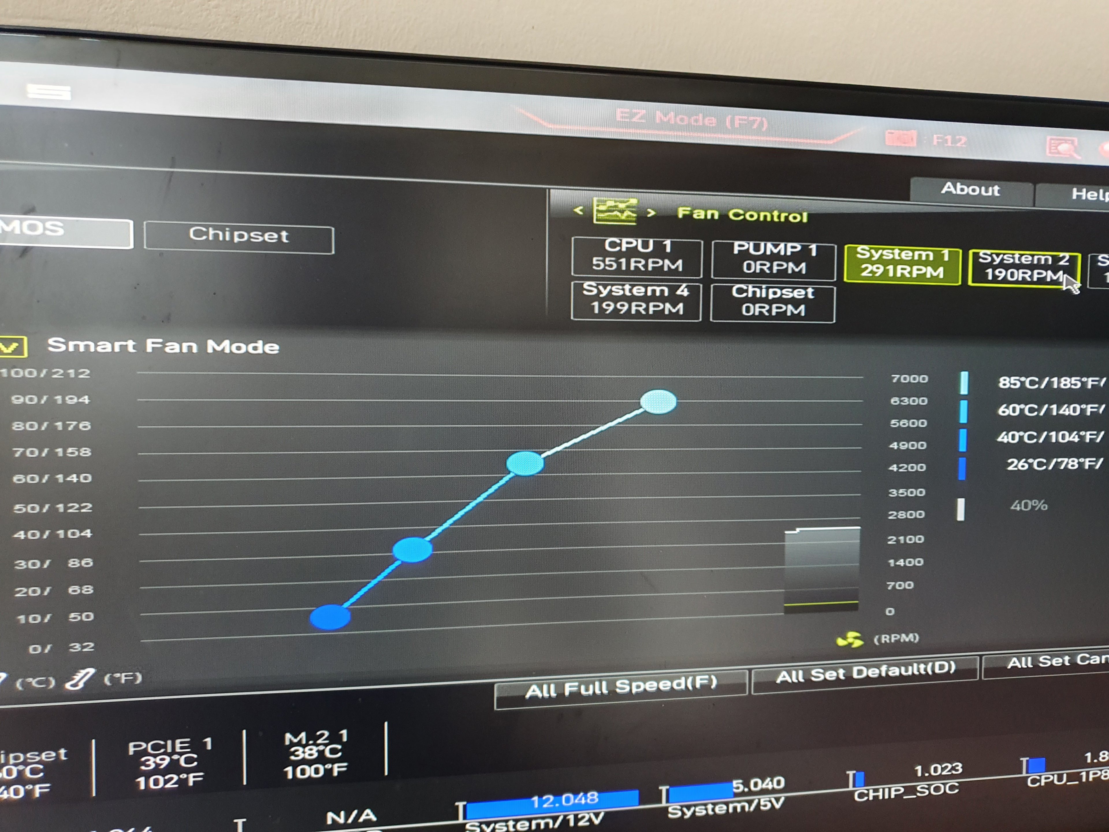

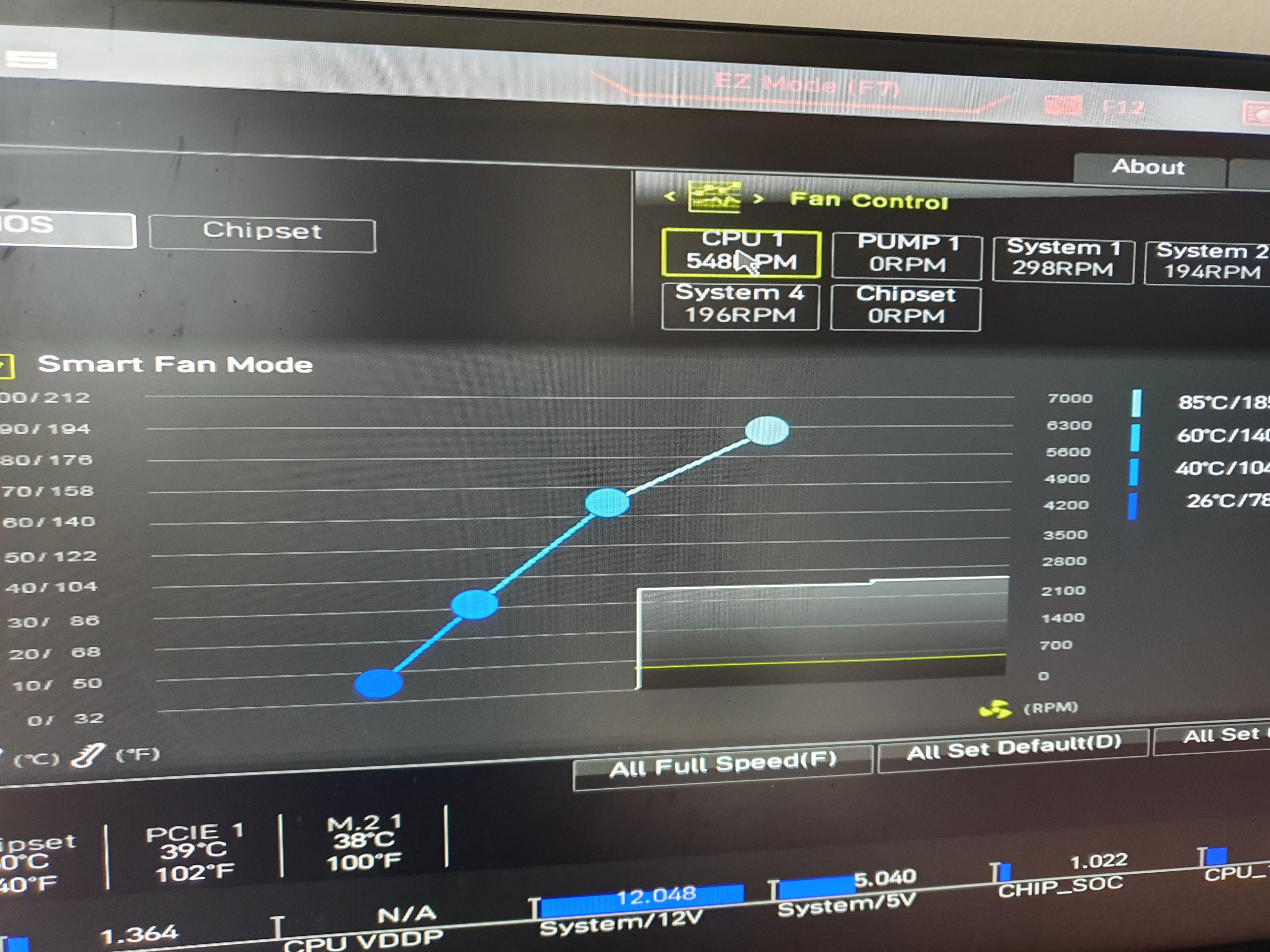

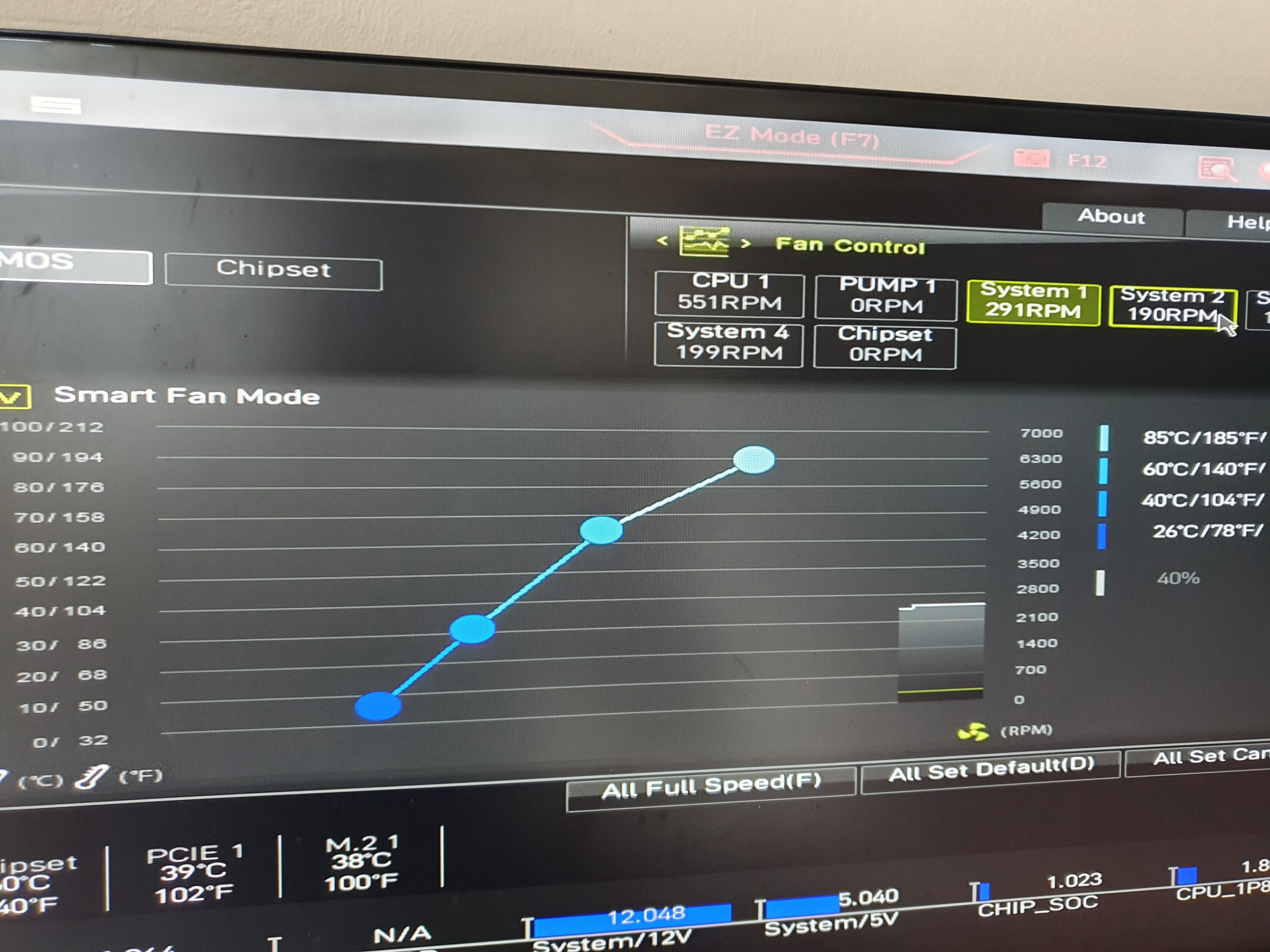

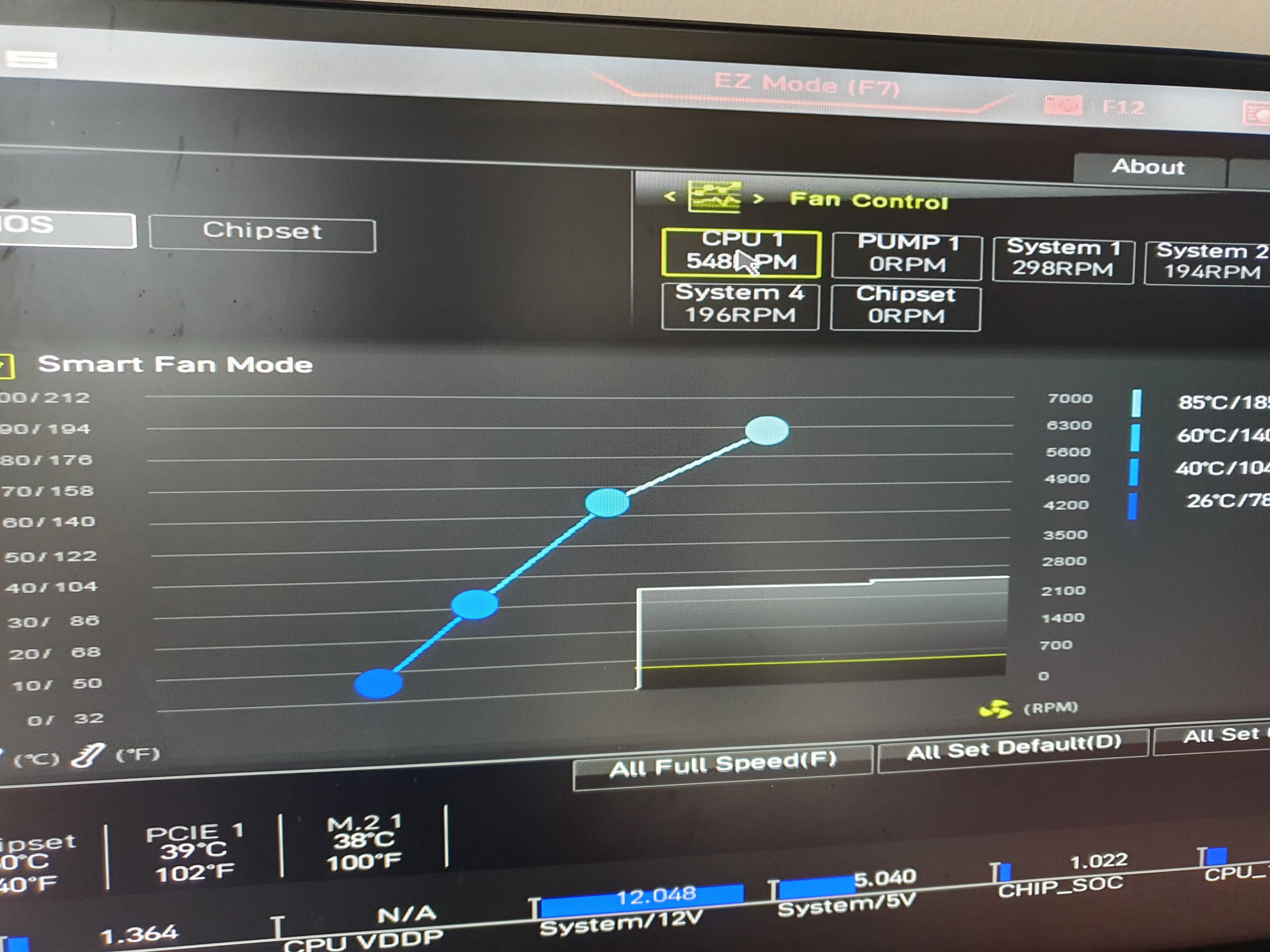

Hier auch meine Lüftereinstellungen im BIOS, alle 4 Gehäuselüfter haben die diesselben Einstellungen, 2 Vorne die reinblasen und einer hinten und einer oben die rausblasen.
Die Staffelung der Lüfter:
30°C 30%
60°C ca. 60%
85°C 100%
