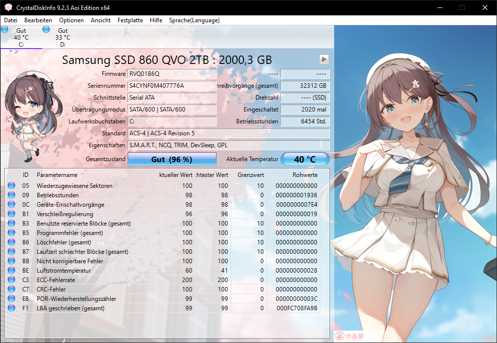

Zustand der SSD und HDD? (CrystalDiskInfo)

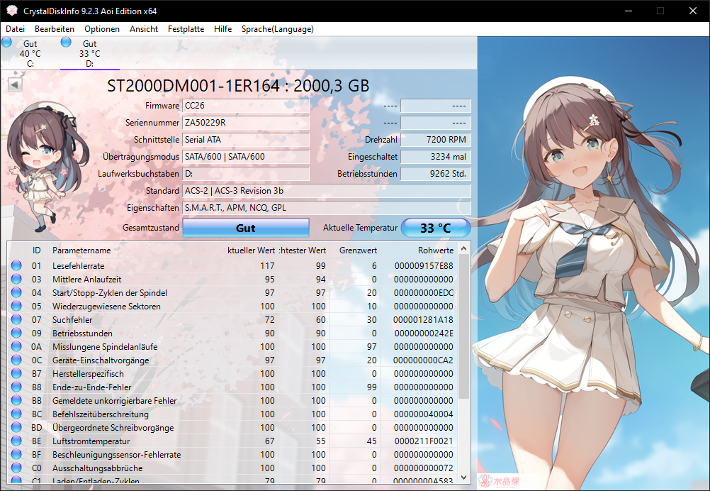

Anbei die Info zu der SSD und HDD.

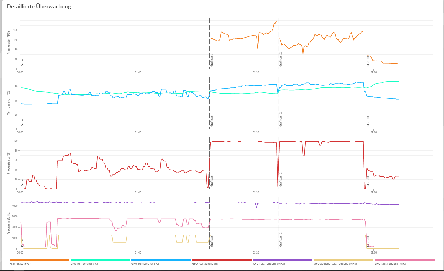

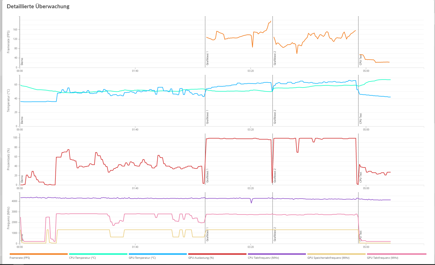

Ich hätte mir mal jetzt für einen Benchmark Test 3D Mark von Steam runtergeladen und würde das austesten.
Infos dazu folgen.
Screenshot von den Detail Ergebnissen.

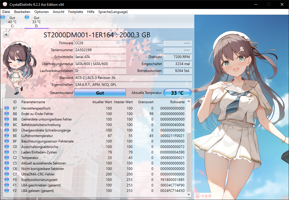

Wenn ein Bild ein Scrollbalken hat sind da noch weitere Infos ... bezüglich HDD ... aber wenn es trotz abgeklemmter HDD nicht rund läuft musst weiter schauen.
Dann heist es Temperaturen checken ...
Anbei die fehlende Info.
einfach das fenster nach unten aufziehen um alle Werte in einen Screenie zu bekommen.

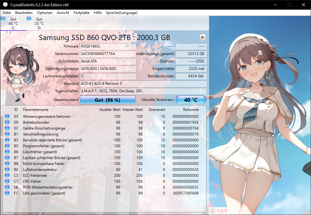

Die firmware der 860QVO ist nicht aktuell. Das macht aus der lahmen Kröte aber auch kein Rennpferd.
Wie wird die CPU gekühlt? Wenn ich mich recht entsinne hatte das X570 Gaming+ sehr bescheidenen Spannugnswandler mit minimaler Kühlung die bei schlechter Gehäusebelüftung zu heiß werden konnten.
