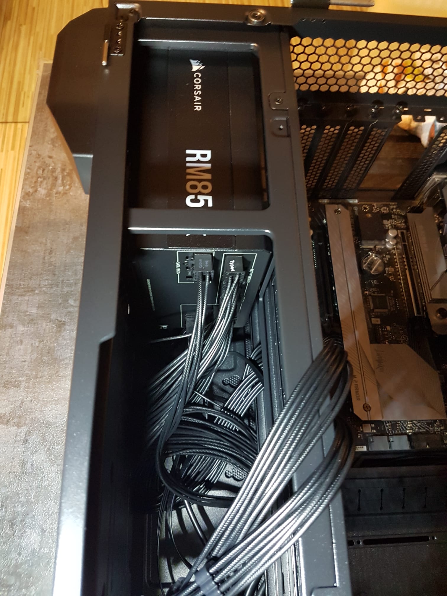

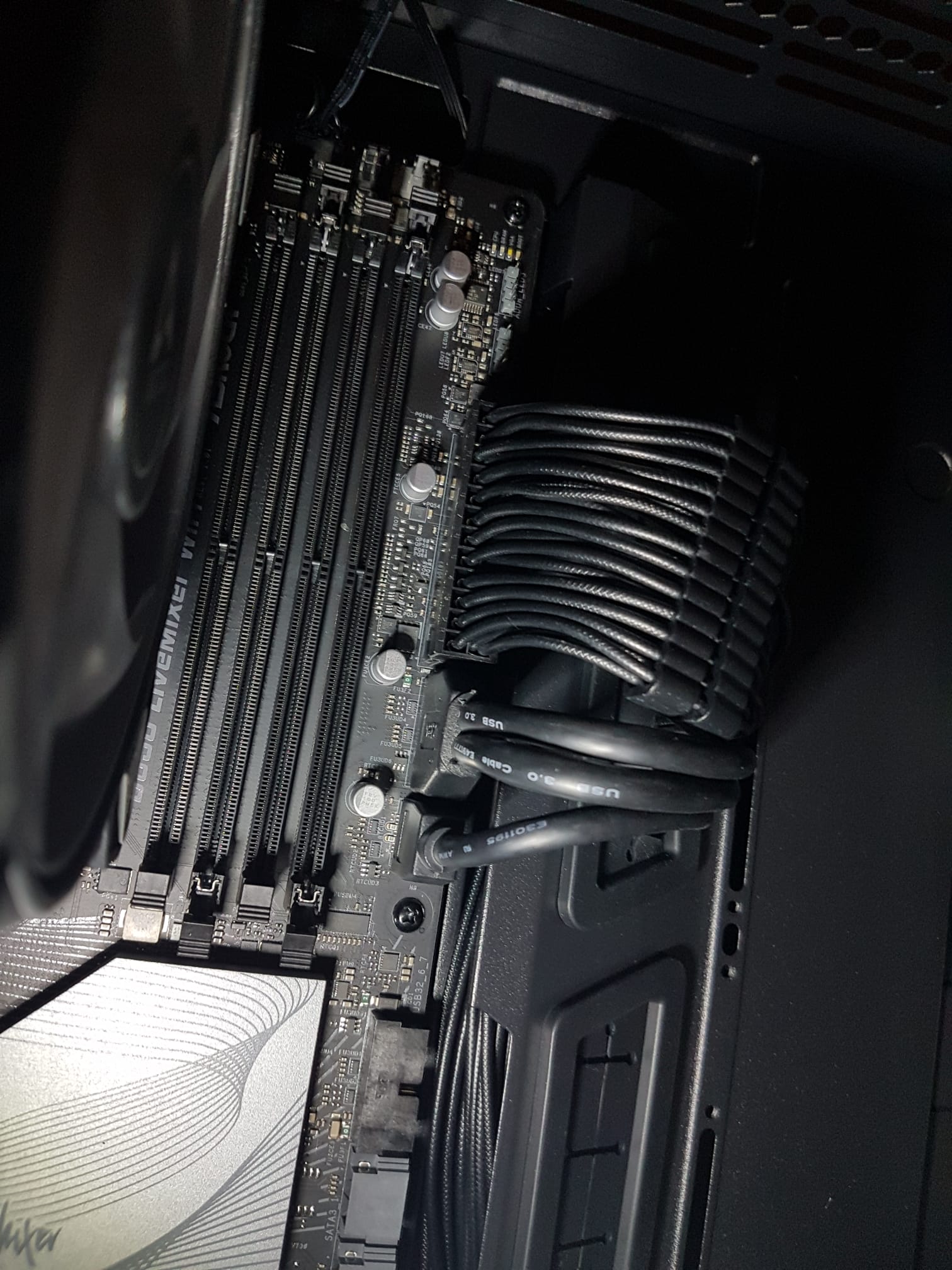

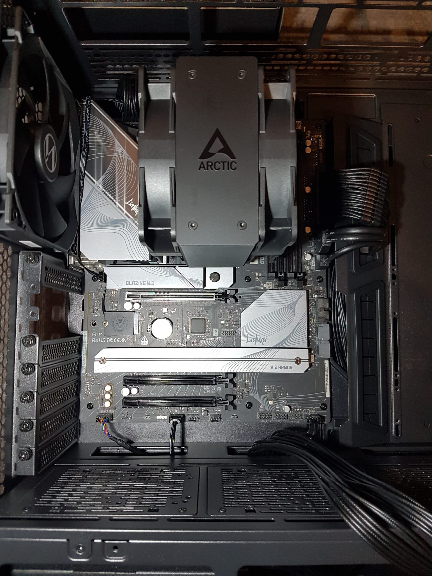

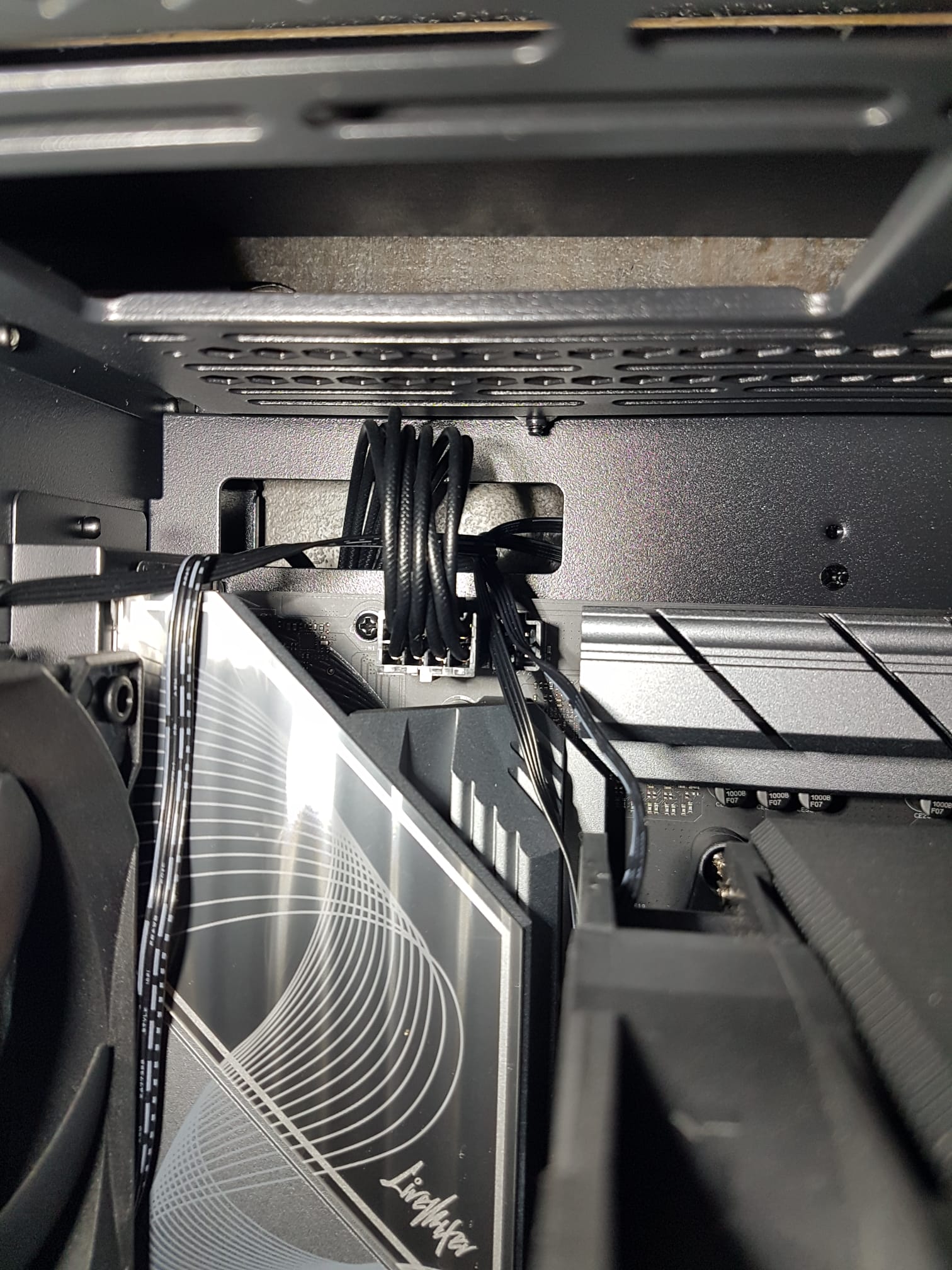

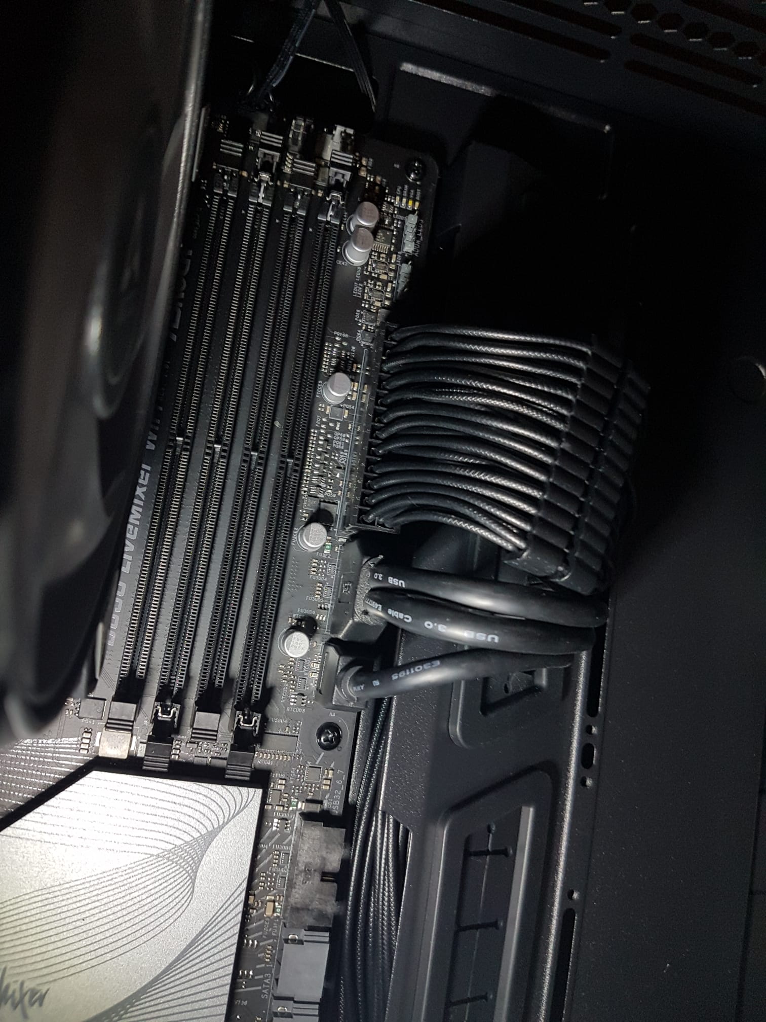

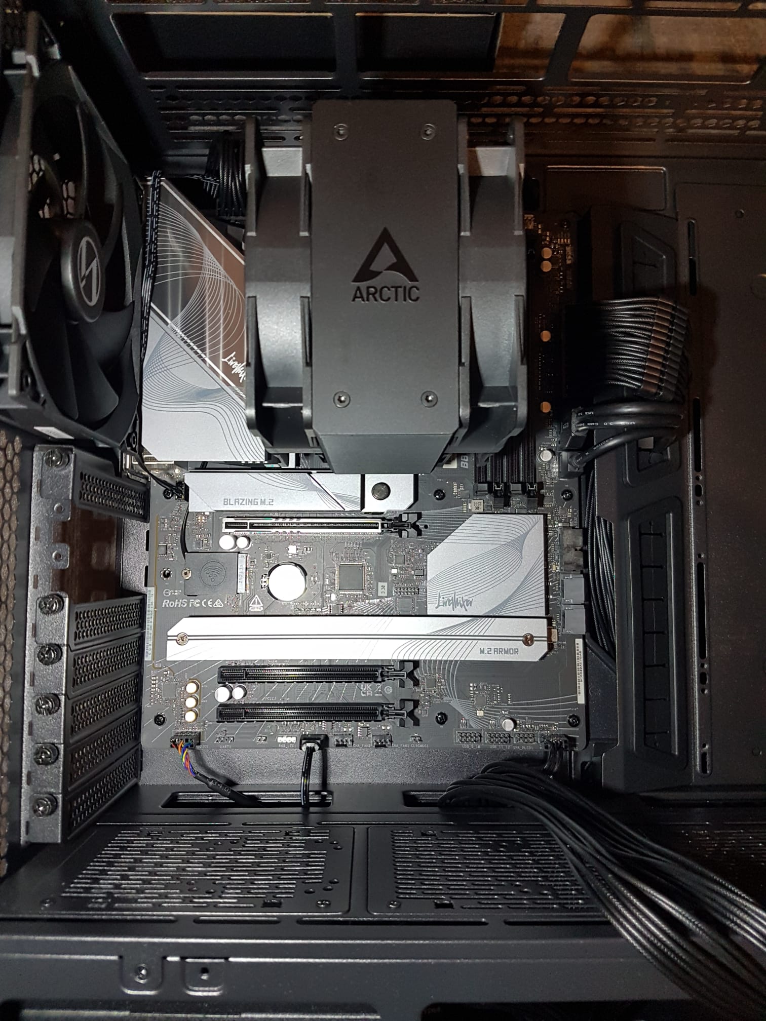

Hi,
ich bin gerade etwas am verzweifeln mit meinem neuen System, vielleicht hat ja einer von euch einen Rat für mich.
CPU-LED will einfach nicht ausgehen, Fragebogen unten. Nicht mein erstes System, dass ich von Grund auf zusammenbaue, aber das erste mal, dass ich Hilfe brauche....
Danke schonmal fürs Lesen!
  • Prozessor (CPU): AMD Ryzen 5 7600x3d
  • Arbeitsspeicher (RAM): 2x 32GB Phantom Viper CL30
  • Mainboard: AS Rock B850 Livemixer WiFi
  • Netzteil: Corsair RMx 850w
  • Gehäuse: Lian Li Lancool III
  • Grafikkarte: Powercolor RX 9070 XT Hellhound
  • HDD / SSD: Lexar NM790 M.2
  • Weitere Hardware, die offensichtlich mit dem Problem zu tun hat (Monitormodell, Kühlung usw.): CPU-Kühler Arctic Freezer 36
Komplett neues System, neue Komponenten weitestgehend lt. Idealer Gaming-PC-Thread.
CPU LED am Board dauerhaft rot, DRAM-LED blinkt orange
  • Graka zur Sicherheit und Diagnose direkt wieder demontiert
  • beide Ram-Riegel entfernt -> DRAM LED leuchtet nicht mehr, CPU-LED weiterhin dauerhaft rot (mit RAM aber bisher nichts mehr weiter unternommen und demontiert gelassen)
  • die beiden Stromkabel CPU/Board sowohl am Board als auch am Netzteil nochmal abgezogen und frisch eingesteckt, definitiv eingerastet
  • CPU-Kühler nochmal demontiert, CPU entfernt, geprüft, dass an Board und CPU keine offensichtlichen Schäden o.ä. sind, und der CPU natürlich korrekt ausgerichtet ist (war und ist er), alles wieder montiert
  • beide Fans am CPU-Kühler laufen, falls relevant
  • RGB am Board leuchtet munter vor sich hin
Meine letzten Ideen wären:
  • 2x2 Strom-Kabel für ATX12V2 besorgen, hier habe ich keinen Strom eingesteckt, weil: a) lag beim Corsair PSU nichts passendes bei, und b) lt. kurzer Google-Recherche sollte ich das ja nicht brauchen, wenn ich alle Komponenten nur "out of the box" betreibe, oder? ODER?
  • evtl. BIOS-Update?
Ich häng noch ein paar Bilder an, aber spannendes zu sehen gibts nicht wirklich....
Bin echt für jeden Rat/Vorschlag dankbar :/

Lösung
hab mir jetzt mal die aktuellste BIOS version lt. anleitung auf nen stick gemacht und teste mal die flashback-funktion, wünscht mir glück.....
Heureka!
Flashback/Update auf aktuelle BIOS-Version 3.30 und tatsächlich mal 5 Minuten in Ruhe die LEDs leuchten/blinken lassen haben geholfen!
Bin im Bios, CPU und RAM werden erkannt!
Jetzt wieder das ganze sonstige Gelumps Graka/Kühler/RGB anschließen >.< dann kanns am Wochenende losgehen
Vielen lieben Dank euch zu später Stunde!
Das ist zu kurz, mal mindestens 5 min warten. Kabel brauchst du keine kaufen, hat damit nichts zu tun. Setze das Bios nochmal zurück wie es im Handbuch steht und starte dann nochmal den Rechner. Das Board hat ja ein BIOS Flashback Button. Ist das aktuelle BIOS drauf? Wobei das Board den 7800x3d out oft the Box erkennen muss.
Das Ram-Training kann schon etwas dauern. Gerne mal bis zu 5 min.
ok, da Fehler LEDs war ich der Meinung, besser nicht zu lange eingeschaltet lassen....
also als nächste Schritte:
  • RAM-Riegel wieder montieren
  • Bios-Reset lt. Handbuch (noch kein Update aufgespielt, Bios noch ab Werk)
  • einfach mal einschalten und 5 Minuten in Ruhe lassen?
(ist mir bisher bei keinem meiner Systeme so gegangen, das letzte is aber schon über 5 Jahre her)
Reaktionen: kai und Firefly2023
Heureka!
