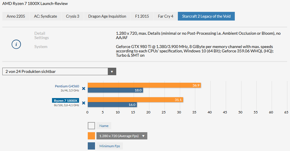

Niedrige-Settings sind automatisch selbstbeschiss, weil man in niedrigen Settings auch alles abschaltet was die CPU zu tun hat.
Wenn man tatschlich ein CPU-Limit testen möchte, dann macht man das in Ultra-Settings und stellt nur die Auflösung und Anti-Aliasing (und wenn das nicht reicht noch Ambient-Occlusion und Post-Prozessing) auf niedrig. Ansonsten schaltet man ja auch alles ab was die CPU zu tun hat.
BTW ... selbst mit einer Titan X ist es schwer in Wildlands ins CPU-Limit zu kommen.
Und ganz ehrlich .. wenn ich eure Game-Liste anschaue .... einzig Wildlands könnte (wenn ihr es denn überhaupt ins CPU-Limit drücken würdet) von mehr als 4 Kernen profitieren. Aber nicht wenn ihr den internen Bench nutzt. Da passiert doch nix. Das ist Dead Valley, oder rennen da Leute rum? Fahren da Fahrzeuge rum? Muss die KI da ackern?
Ihr solltet BF1 testen oder Ashes of the Singularity, wenn Du den Vorteil von Deinen 16 Kernen sehen möchtest. Aber nicht Games die nur 4 Kerne oder weniger benutzen. Dann hat der Intel natürlich einen Vorteil durch Takt und IPC.

Bevor man einen CPU kauft und denkt: 16 Threads und 3200er RAM müssen einfach besser sein, sollte man sich lieber paar Test ansehen oder:
https://www.computerbase.de/artikel.../seite-3#diagramm-gesamtrating-spiele-full-hd
computerbase schreibt ja nicht umsonst, dass die Ryzen in Anwendungen der König sind, aber in Spielen wenigstens mal zum Prinzen aufgestiegen sind.
