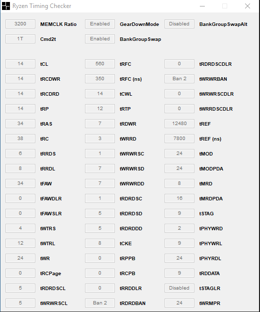

So sehen meine unbearbeiteten Timings @ 3200Mhz aus.
So als Laie sagt mir das jetzt nicht all zu viel.
Hat jemand Tipps, welche Timings besonders zu beachten sind?
Werde in meinem beschränktem B350 Bios mal ein zweites Profil anlegen und deine Settings@ Ned Flanders testen
Immer Eins nach dem Anderen (sonst weist du nicht woran es liegt wenn die Büchse nicht startet).
Als erstes mal BankGroupSwap disabled und GearDownMode Disabled.
Dann die tRAS auf 28
Dann tRFC auf 300
Dann tRDRDSCL auf 2
Dann tRWRWRSCL auf 2
Dann tcwl auf 9
Dann tFAW auf 21
Wenn er so läuft hast du schon viel gewonnen. Von hier an optimierst du einfach im laufe der Zeit.
Hey Ned,
habe mit deinen Settings rum Probiert.
In Memory Diagnostic bekomme ich mit der Zeit einen Fehler, meist wenn sich der RAM den 49-50 C° lt. HW64 nähert.
Leider sind meine Versuche mit mehr Takt (3333 und 3466 Mhz ) ebenfalls gescheitert.
Hatte dabei auch schon 1.475Volt auf dem RAM und 1.125V auf dem Uncore.
Derzeit fahre ich also "nur" wieder mit 3200@14CL
