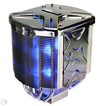

Und der Zweite ist der
Silent Square EVO
Sockel: 939/AM2/775
CPU-Typen: AMD® Athlon 64, AMD® FX, AMD® Athlon 64 x2 DC Sockel 939/AM2, Intel® Celeron Sockel 775, Intel® Pentium Sockel 775
AMD Sempron bis: 3800+
AMD Athlon 64 bis: 6000+
INTEL® Pentium 775 bis: 3.8GHz
Drehzahl (U/min): 2300
Geräusch (dB): 18-22
Anschluss: 4pin Molex (PWM)
Betriebsspannung: 12V
Lager: Sleeve
Abmessungen Kühlkörper: 120mm x 105mm x 146mm
Abmessungen Lüfter: 92mm x 92mm x 25mm
Gewicht: 745g
Zubehör: Montagematerial
Besonderheiten: 5 Heatpipes, Aluminium/Kupfer, blau beleuchtet
39,11€
siend die Lüfter gut ?

Bild 2 ( Silent Square EVO )

Beide lüfter sind nur mittelmaß. würde dir den Xigmatek Achillis empfehlen, der kostet 34€ und ist leise,stark, und sieht gut aus.
was willst du mir mit den link sagen :D
also wenns um die kühlung geht der der Xigmatek deutlich besser;)
Du hast da definitiv etas bei der Montage falsch gemacht. Das kann nicht sein, dass der Boxedlüfter das nicht schafft. Hast du eine ordentliche gehäusebelüftung? Alles richtig montiert?
der red skoprien ist das alte modell, der achillis der neue deswegen den neuen unbedingt kaufen.
Likee hat recht, der Standardkühler transportiert die Wärme locker weg, vor allem bei 3000 U/min. Du musst defenitiv bei der Montage was falsch gemacht haben, oder das MB/BIOS liest dir falsche Werte aus...
Warum werden hier immer total überzogene Teile empfohlen ? Dieses Ding KLICK reicht vollkommen für den 5000+ aus, hab ihn damit sogar OC laufen. Kostet nur ein Drittel von dem empfohlenen Xigmatec und hat nahezu überall gute Bewertungen bekommen.
Im Gegensatz zum Boxed Kühler ist hier wenigstens eine Kupferplatte mit Heatpipes verbaut. Das Ding ist so gut wie nie hörbar und leicht zu montieren.
Mein 5000+ Black Edition läuft auf 3,0 GhZ damit momentan auf 35° im Idle und maximal 55°C unter Last meist bleibt er allerdings unter 50°C.

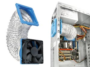

Habe mir was gans anderes geholt kein CPU Lüfter
sondern ein Luftschlauch !
der Kostet nur sage 12,52€
http://www.pollin.de/shop/shop.php?cf=produkt.php&ts=20&p=MTk4OTM5
Dieser einfach zu montierende Luftschlauch mit integriertem Axiallüfter saugt kühle Luft außerhalb des Computergehäuses an und führt sie direkt dem CPU-Kühler im Gehäuseinneren zu. So ist eine äußerst effektive Kühlung des Prozessors möglich.
Features:
- geeignet für CPU-Kühler mit 70 oder 80 mm Axiallüfter
- Flexschlauch ausziehbar von 5...28 cm
- Luftfilter zum Reinigen der Ansaugluft
Lüfterdaten:
- Betriebsspannung 12 V-/110 mA
- Drehzahl 1900 U/min
- Geräuschpegel 24 dB(A)
- 3-Pin Molexstecker für direkten Mainboard-Anschluss
- Kabellänge 450 mm
Lieferumfang: Axiallüfter, Flansch für Gehäuse und CPU-Kühler, Schlauch, Luftfilter, Kühler-Adapter 70/80 mm.
habe jetzt mein CPU AMD x2 5000+ auf 38grad bekommen und bei Spielen ist der nur 48-50grad
