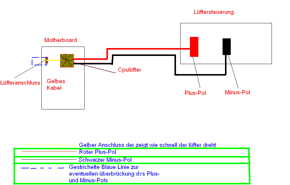

Hi leute,
mir ist grade eine etwas seltsame idee gekommen:
Ich habe einen cpu-lüfter mit 3 kabeln, einen minuspol, einen pluspol und dann das kabel das die lüftergeschwindigkeit angibt (gelb).
Nun will ich das gelbe kabel an das motherboard anschließen, damit ich die geschwindigkeit auslesen kann und ne warnung bekomme wenn der nicht mehr dreht und die beiden stromkabel für den lüfter an die lüftersteuerung hängen.
Ist das realisierbar? Müsste ich vielleicht auch die beiden anderen pins an dem lüfteranschluss vom motherboard (für die stromversorgung vom lüfter) miteinander verbinden damit es ein geschlossener stromkreislauf ist? Die ganzen Faxen möcht ich jetzt machen weil ich noch einen kanal bei meiner lüftersteuerung frei ist. :lol: Ich hoffe ich hab es recht verständlich beschrieben.
Gruß
Padi
Hab einfach mal noch ne skizze angehängt. (mit ihhh-paint gemalt :D )

Also realisierbar ist es. Von Zalman gibt es auch das passende Kabel (aber nicht einzeln, nur bei ner Lüftersteuerung dabei) http://www.zalman.co.kr/upload/product/zm_mfc1_a_p.jpg
Der Anschluss aufm board braucht soweit ich weiß noch ein Masse-Anschluß (schwarz).

Habe etwas ähnliches mit einem VF700CU gemacht. Der Lüfter wurde fest mit 5 Volt betrieben und ich hab nur das Tachosignal ans Mainboard angeschlossen. Hat ohne Probleme funktioniert. Allerdings hab ich auch schon Lösungen gesehen, die Tachosignal und Masse dafür verwenden, bei Netzteilen z.B. Aber bitte nicht Plus- und Minuspol überbrücken! Ein Kurzschluss käme bestimmt nicht gut...

Versuch es erst nur mit dem gelben Kabel. Wenn es dann nicht funktioniert, kannst Du noch das schwarze Minuskabel (Masse) mit anschließen. Zur Not musst Du Dir da was basteln, da Du ja dann einmal minus für die Lüftersteuerung und einmal für den Anschluss auf den Board bräuchtest.

das geht ohne masse.
