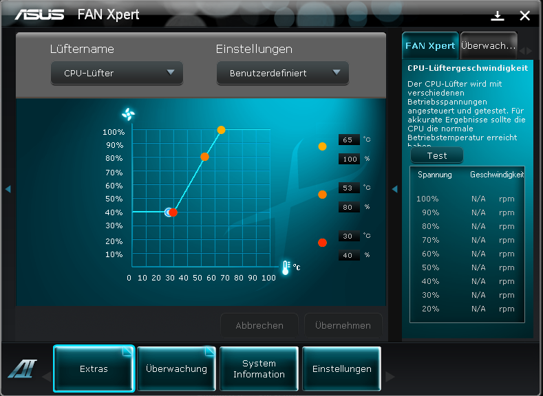

Und im Idle läuft das Ding mit 1,6Ghz?

@Butcher Danke für den Softwaretipp, das funktioniert gut! Aber bis Windows komplett gestartet ist, gibt er trotzdem volle 2800 RPM.. Naja egal, hab den Kühler ja nicht mehr lang. Danke!
