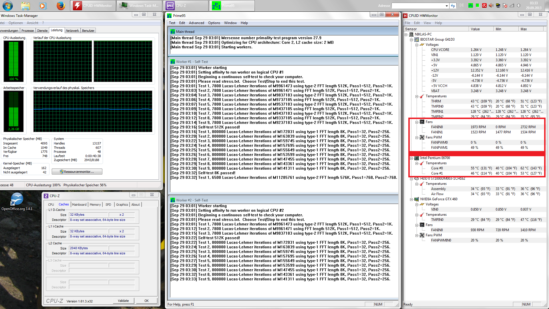

Gesagt, eben getan. Sehr leise :)
Prime läuft seit 10min. Temp. war immer ansteigend bis ca 58°C, da gab is dann immer +/- 2°.
Die Temps beziehen sich auf die Kerne -> CPU dann in Wahrheit kühler, oder?
Wie lange soll ich den Durchlauf laufen lassen?
Gruß
EDIT:
Hier mal 'nen Screen. Glaube, bin mit meinen BiosWerten gut hingekommen :)
Die Kerne sind das wichtigste, da diese viel zur Wärmeentwicklung beisteuern. Aber 60° sind top, da brauchst du dir keine Sorgen zu machen.
