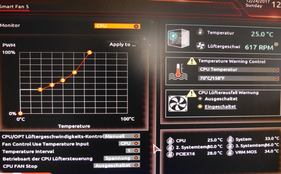

Mit dem alten System ging der Bootvorgang ganz normal von statten, mit dem neuen läuft der Lüfter beim Hochfahren einwandfrei an, geht aber, wenn schon das Windows-Symbol erscheint, kurz aus, und läuft nach ca. 3 s wieder an. Dabei ist es völlig egal, was ich im BIOS einstelle (normal, lautlos, Fullspeed, manuell). Ansonsten ist im BIOS auf Spannung eingestellt, also nicht PWM.
Das Verhalten kenne ich so nicht, finde auch nichts dazu. Eher ist es ja so, dass der Lüfter einfach wieder ganz aus geht. Kann sich jemand eine Ursache dafür vorstellen? Ich kann zwar damit leben, interessiert mich aber trotzdem. Und wenn jemand einen guten PWM Lüfter bis 1.000 rpm für die CPU empfehlen kann, immer her damit.
Mit dem Originallüfter vom Kühler (800-1.800 PWM) tritt das obige Verhalten übrigens nicht auf. der lässt sich aber mittels PWM einfach nicht genug herunter regeln für meinen Geschmack, außerdem hat er eine blaue Christbaumbeleuchtung, was ich nicht brauchen kann :)

Software ist keine separat installiert, aber im BIOS wird die Lüftersteuerung als Smart Fan 5 angezeigt, siehe Bildanhang. Egal, stört mich auch nicht weiter, solange der Lüfter wieder anspringt :)
