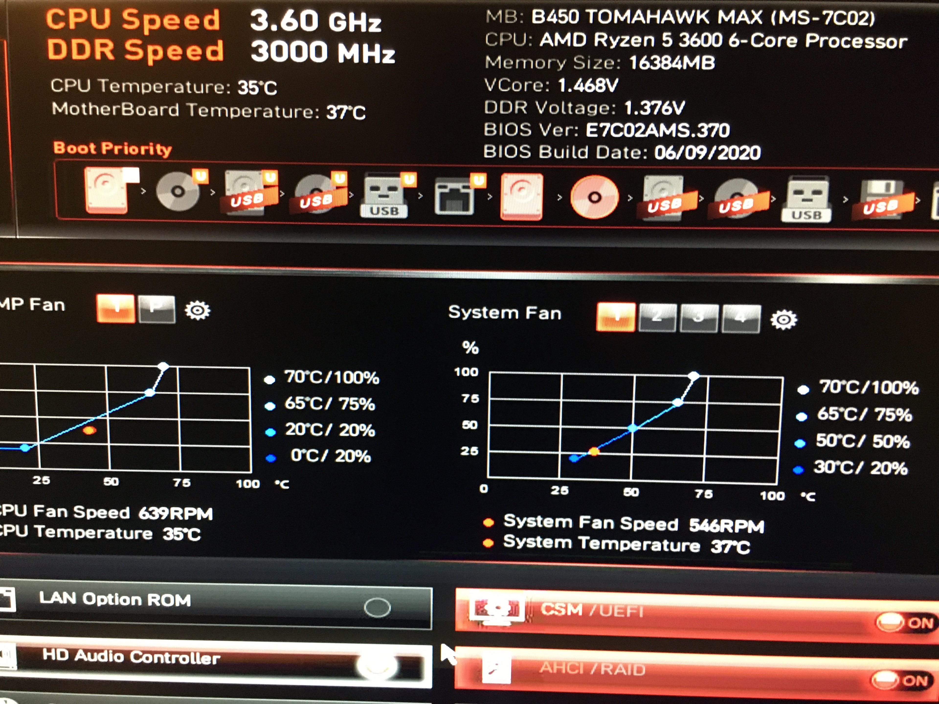

Habe zusätzlich zum Pure Roch 2 noch 4x Gehäuselüfter Arctic F12 PWM bestellt und die mitgelieferten Schrauben gegen Anti-Vibrations-Gummientkoppler ausgetauscht und anschließend im Bios die Leistungskurve eingestellt (siehe Bild), meint ihr das passt so?

Hängt mit der 7NM Fertigung vom Ryzen zusammen und den vielen Tempsensoren auf der CPU, du müsstest die Lüfterkurve im Bios manuell anpassen um das zu beseitigen. Die Reaktionszeit muss langsamer erfolgen dann findet das nicht mehr statt.

Die Temperatursensoren des Ryzen geben immer den Peak-Wert einer der vielen Sensoren zurück und keinen Durchschnitt. Wird gespielt und es werden nicht alle Kerne ausgelastet, dann boosten einige Kerne höher, die dann natürlich auch heißer werden. Bei Prime sind alle Peak-Werte logischerweise niedriger, auch wenn der Durchschnitt höher liegt.
Die Lüfterkurve des CPU-Lüfters so einstellen, dass wenn die CPU an die maximale Temperatur herankommt, der/die Lüfter mit 100% drehen - besser 10°C vorher. Die Punkte für den Leerlauf und geringe Belastung muss jeder selbst festlegen, lieber ruhiger dafür höhere Temperatur oder lauter dafür geringere Temperatur. Es hängt ja auch von den anderen verbauten Komponenten, wie Kühler, Grafikkarte, usw., und dem Luftstrom ab.
Ryzen taktet innerhalb kürzester Zeit sehr schnell hoch und runter, wodurch sich die Temperaturen schnell ändern. Über die 'Fan step up time' / 'Fan step down time' lässt sich einstellen, dass eine kurze Takt-/Temperatursteigerung ausgeglichen wird.
Seit Windows 1903 beobachte ich den schnellen Taktwechsel auch bei meiner älteren CPU. Es werden mehr Threads ausgelastet und schneller hoch, damit steigt die Temperatur. Es geht in Richtung Multithreading und schnelle Takt-Wechsel. Microsoft muss sich aber noch anstrengen, bei Linux läuft es (noch) besser.
Bei einem 4-Pin PWM-Lüfter auf die Prozentangabe konzentrieren. Die maximale Drehzahl des Lüfters ist ja bekannt (z.B. 1.500 U/Min). Die CPU-Temperatur im Leerlauf wird wahrscheinlich nicht unter 30°C liegen:
