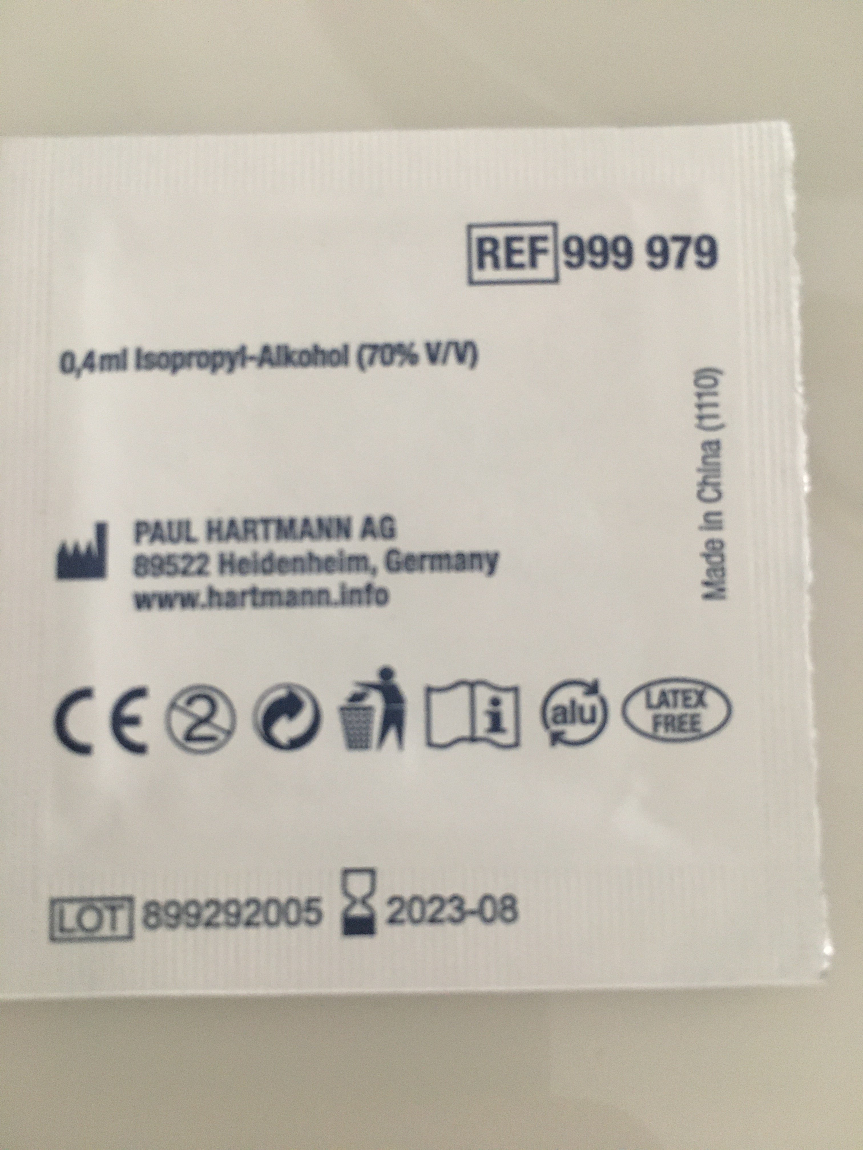

Die kleinen Desinfektionstücher mit 70% isopropyl sollten passen oder muss es 99,9% sein?
Habe zuletzt Desinfektionsmittel benutzt. Ist ja aktuell genug im Haus :cool_alt:.
Aber auf die Zusammensetzung achten. Bei mir waren es 99% Ethanol.
Kommt drauf an, was die anderen 30% sind. Falls das Tuch irgendwelche fetthaltigen Pflegemittel o.ä. enthält, ist das suboptimal.
