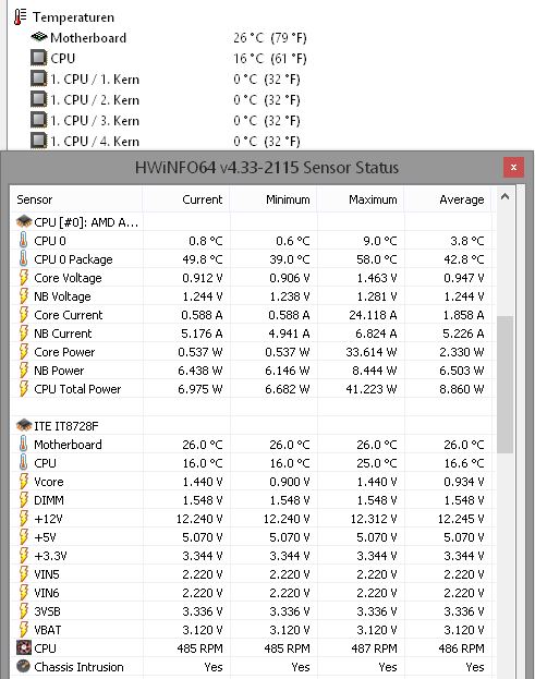

Es kommt darauf an mit welchem Tool man misst und wo dieses Tool dann auch misst bzw. welche Sensoren ausgewertet/ ausgelesen werden.
Hier im Anhang mal ein Screenshot von AIDA64 und HWiNFO64
Und letztendlich ist es auch egal was da von diesen Monitorring-Tools ausgelesen/ angezeigt oder was auch immer werden. So lange die CPU nicht throttelt oder gar in die Notabschaltung geht, ist die ausgelesene/ angezeigte Temperatur (völlig) egal. Denn, wenn die CPU throttelt oder gar in die Notabschaltung geht, ist eh Handlungsbedarf erforderlich.
