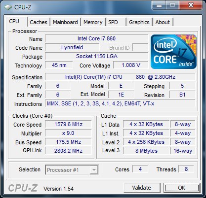

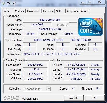

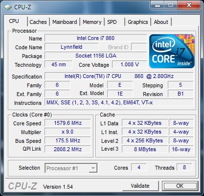

Habe zwar kein Asrock, aber bei mir geht das ohne Probleme.
Habe einen festen Multi von 22 eingestellt, auf 3,9Ghz übertaktet und im Idle geht der auf Multi 9.
Schaust Du hier: Idle und Last
Must Intel Speedstep aktivieren. die CStates bleiben aus.
Nachtrag:
Speedstep enabled sagt ja, dass Windows die CPU Leistung regelt.
Somit muss in den Energieoptionen von Windows das auch eingestellt sein.
Steht in den Energieoptionen von Windows maximale Leistung, dann wird der Multi nicht runter gesetzt.

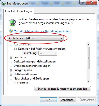

Habe ja auch eine CPU mit Multi 21 und fahre manuell mit Multi 22.
Kannst Du im Bios Speedstep aktivieren?
Anschließend in Windows Systemsteuerung>System und Sicherheit>Energiesparmodus ändern>Erweiterte Einstellungen.
Das sollte dann so aussehen.
Ja geht und ist auch aktiviert.
So sieht es auch bei mir aus ;)
