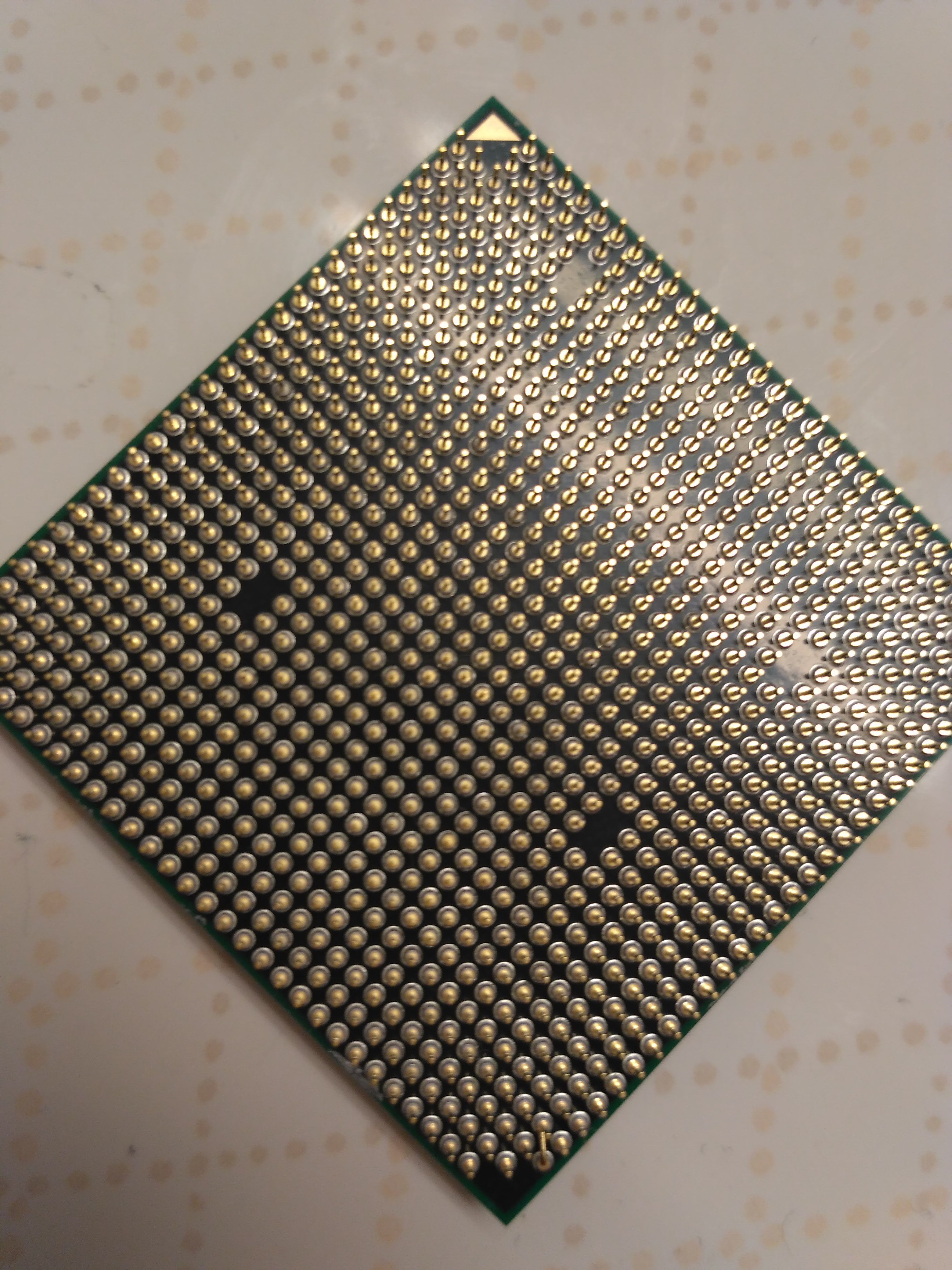

Hallo Leute,
habe viele Probleme mit meinem neu zusammen gestellten Computer (Mitte Dezember)... Startet manchmal nicht oder manchmal kein Bild, habe schon einiges probiert und wollte dann CPU Kühler abnehmen und schauen ob mit der cpu alles in Ordnung ist, dabei ist die cpu mit rausgerissen worden, klebte am cpu kühler, sob ein pin ist ganz verbogen, der zweite minimal...
Anbei ein Foto wenn das vom Handy geht..
Was sollte ich nun machen? Versuchen es zurück zu schicken ? Selber gerade biegen??
Können die Pins beim Herausziehen überhaupt so verbiegen? Alle anderen pins sind alle gerade bis auf 2 weitere die minimal verbogen sind also 1 ganz umgebogen, 1 etwas und 2 minimal...
Hilfe was soll ich tun??
Einfach kein Glück mit dem pc von Anfang an :((

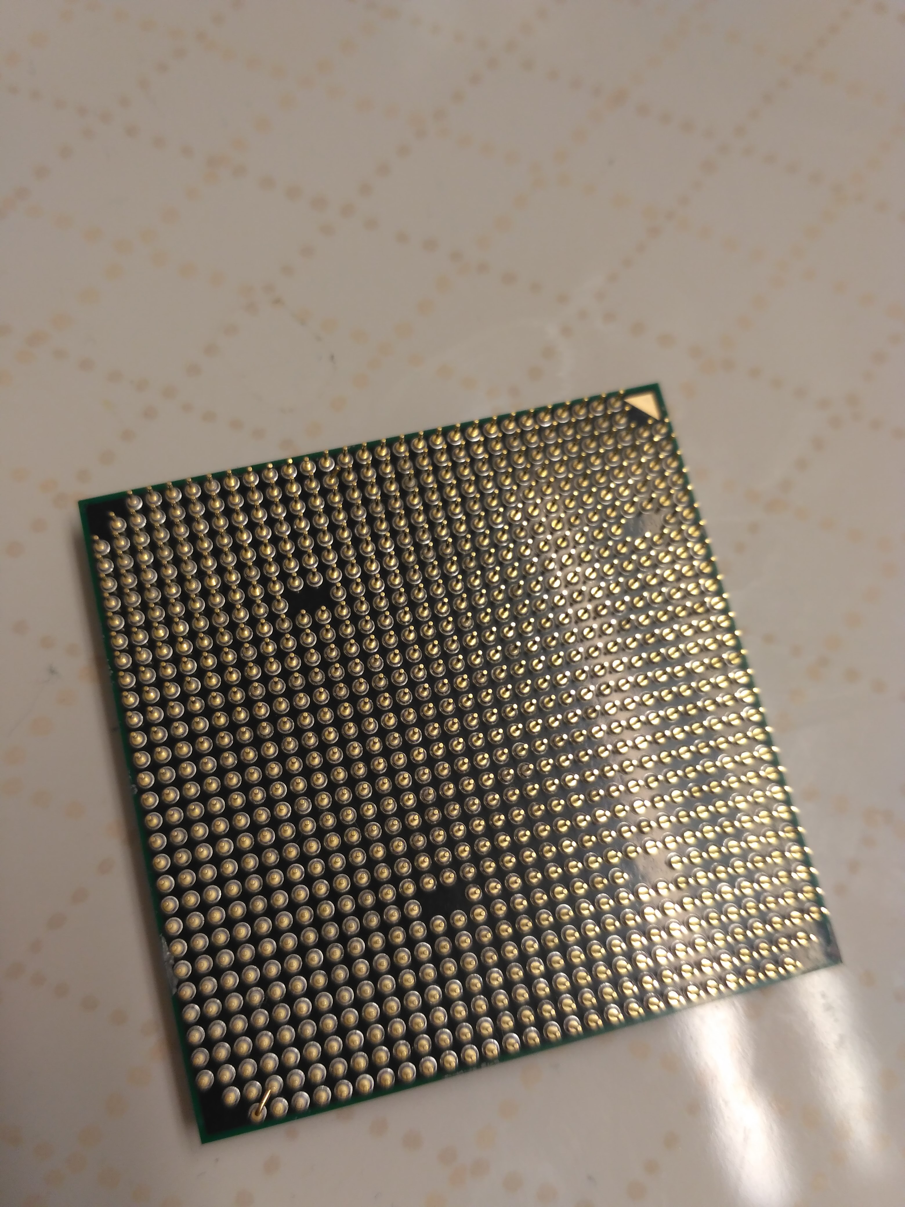

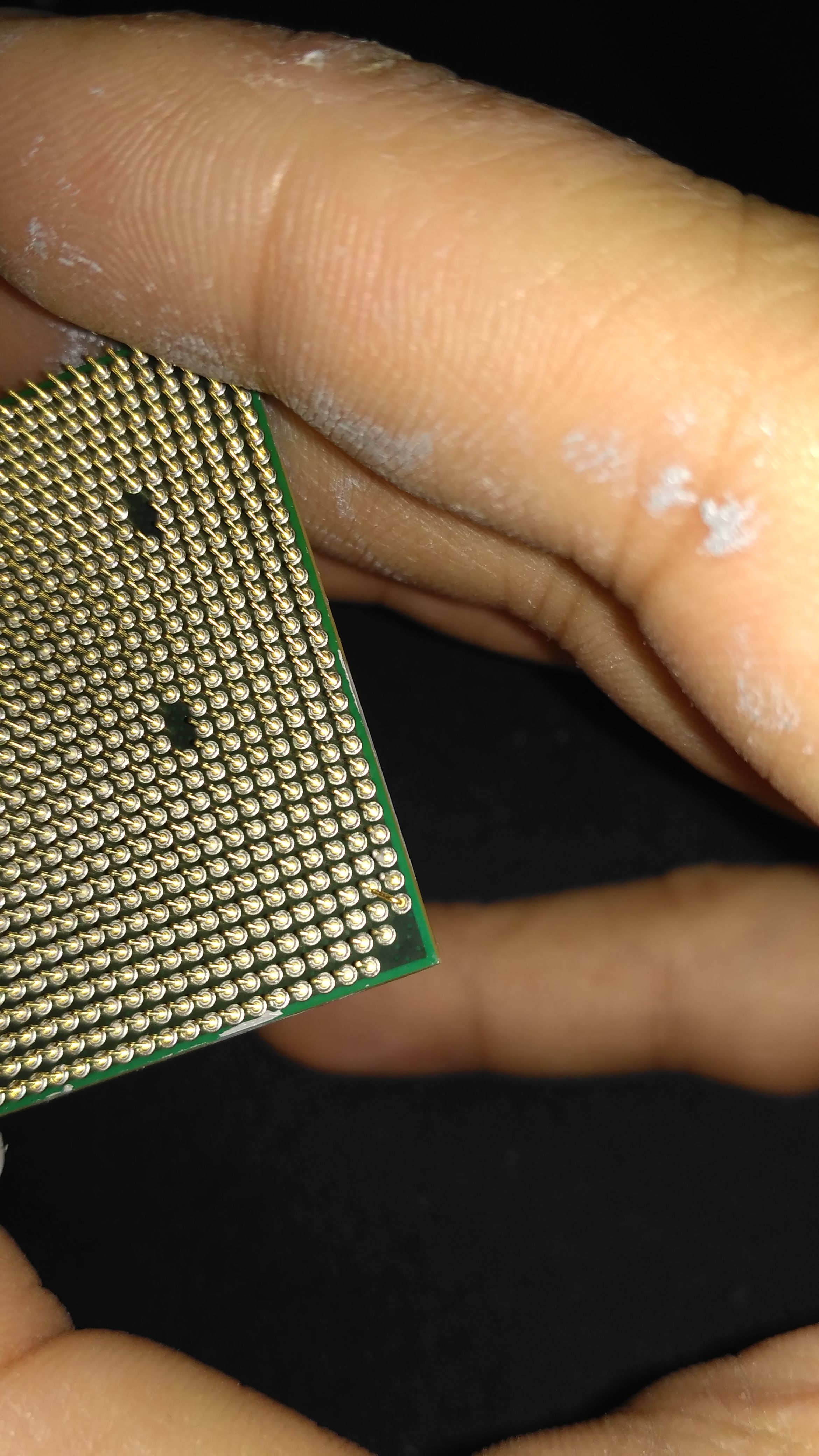

Oben noch 2 Bilder

so schlimm sehen sie nicht aus.
vorsichtig wieder in die ursprüngliche form biegen.

Gemäß Bild, kein Problem. Außenliegende Pins gehen relativ gut. Wenn du ihn etwa gerade gebogen hast, mit dieser Ecke die CPU zuerst in den Sockel stecken. Dann korrigiert sich der Rest beim in den Sockel setzen. Danach allerdings auf jeden Fall noch 1x gerade herausnehmen um sicher zu gehen das alles passt.
Da sind ein paar mehr Pins verbogen. Die am oberen Rand auf den Bildern können so tatsächlich vom Herausziehen verbiegen. Den unten hast du vielleicht schon beim Einbau umgebogen.
Tut mir leid wenn ich das so sage aber sehr vorsichtig scheinst Du mit Deiner Hardware ja nicht um zu gehen.
​Die Wärmeleitpaste klebt unten an der CPU, Deine Finger sind voller Paste und so wie Du dein Vorgehen schilderst, ohman...
