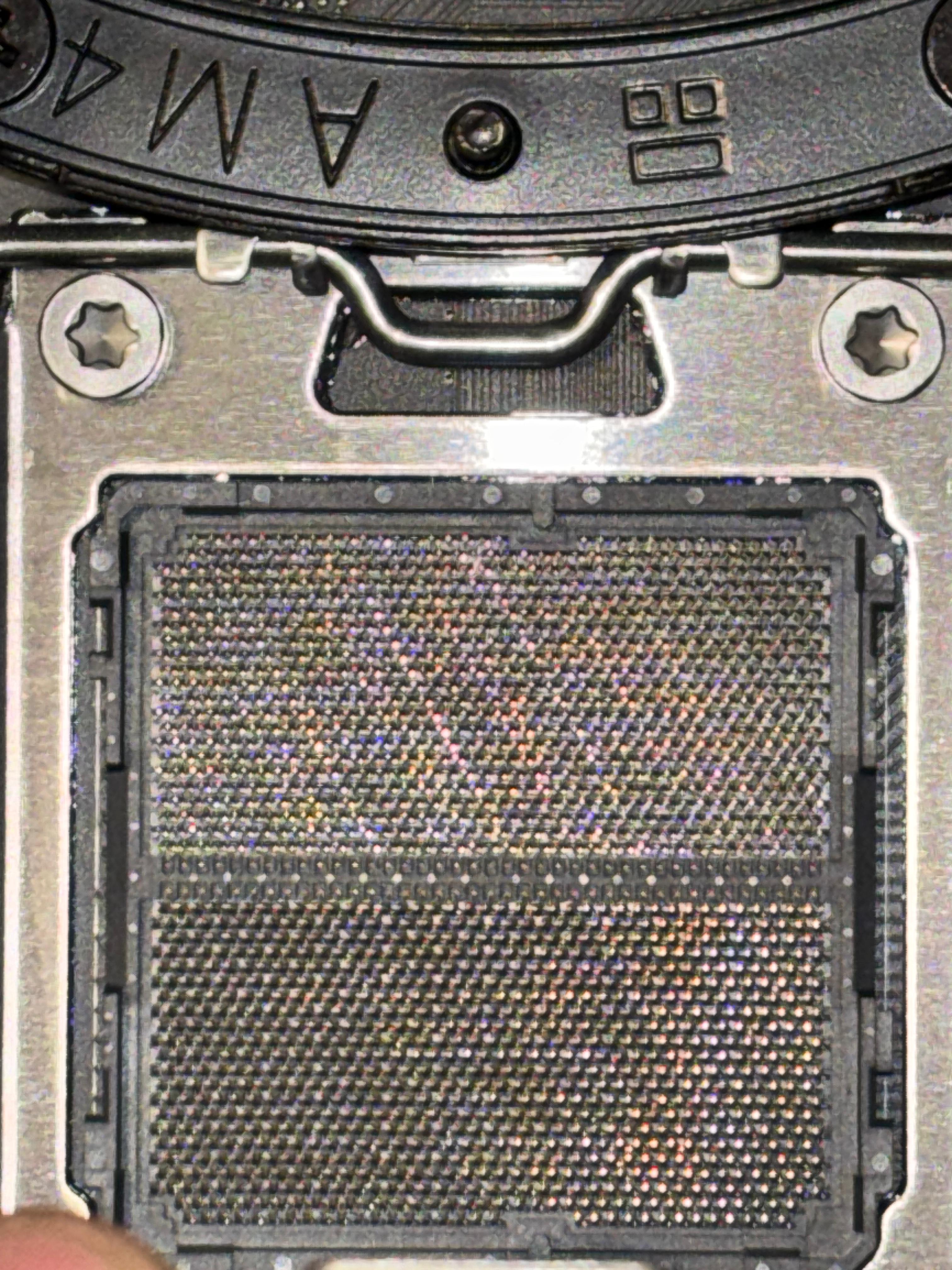

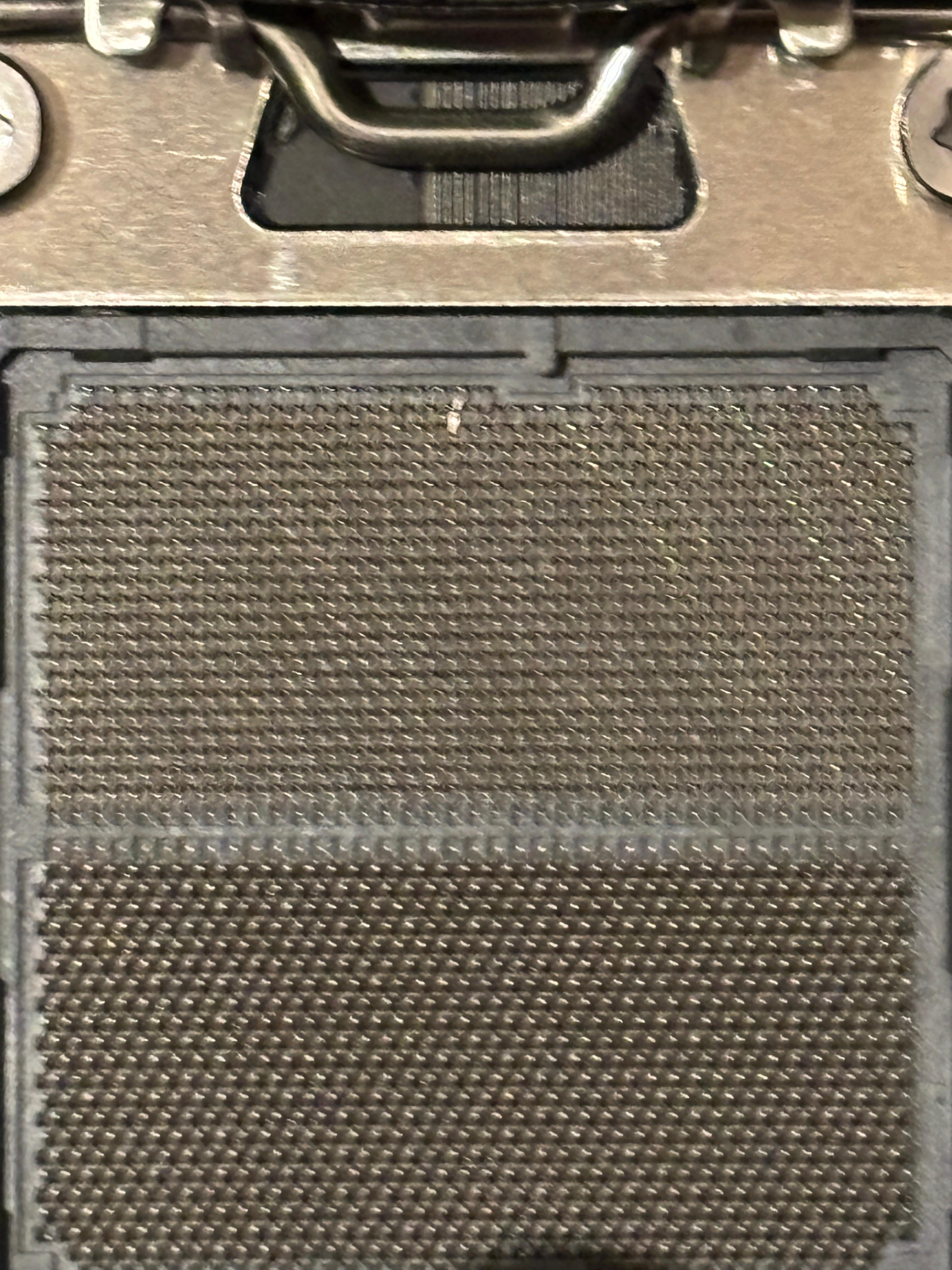

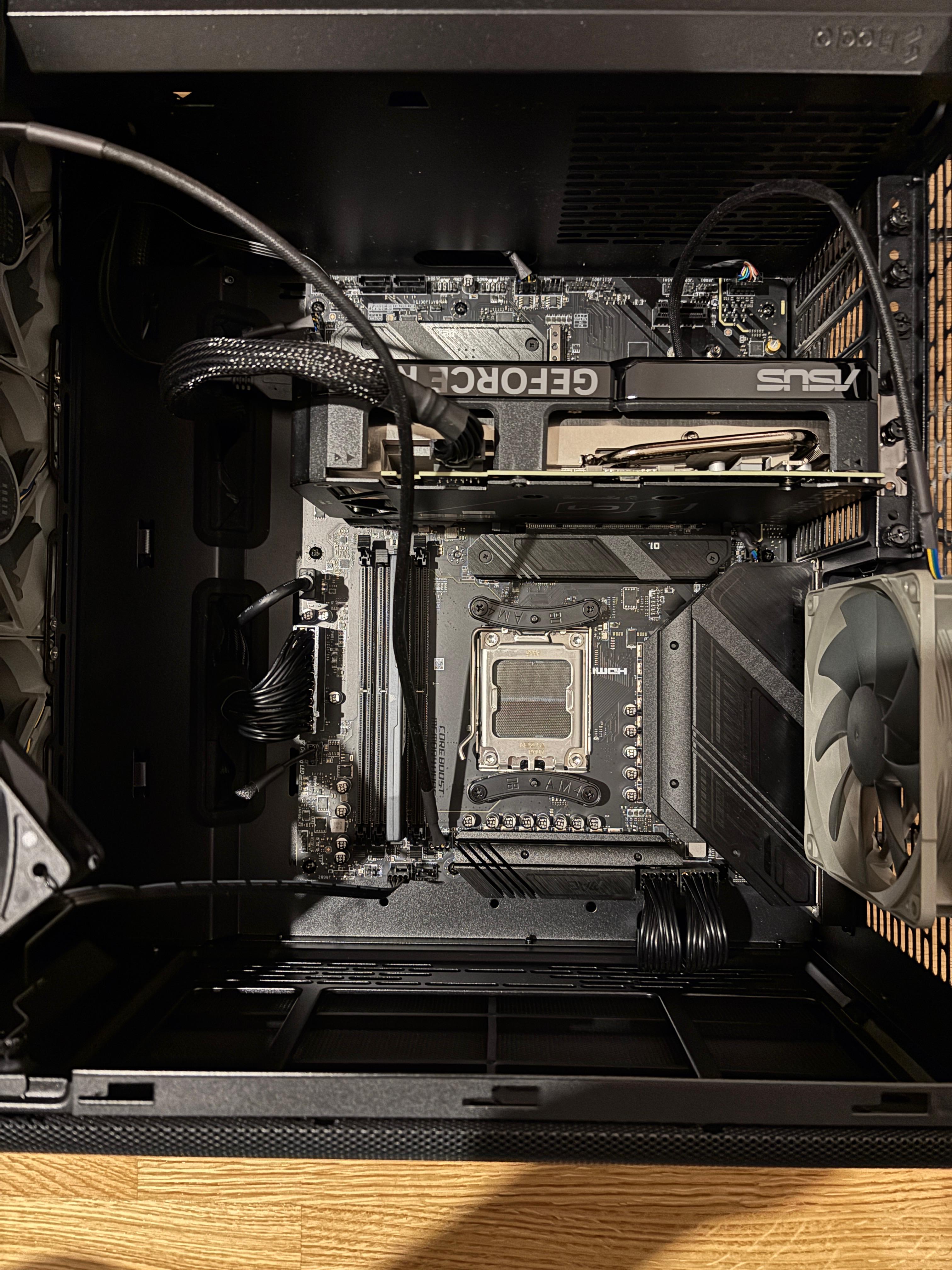

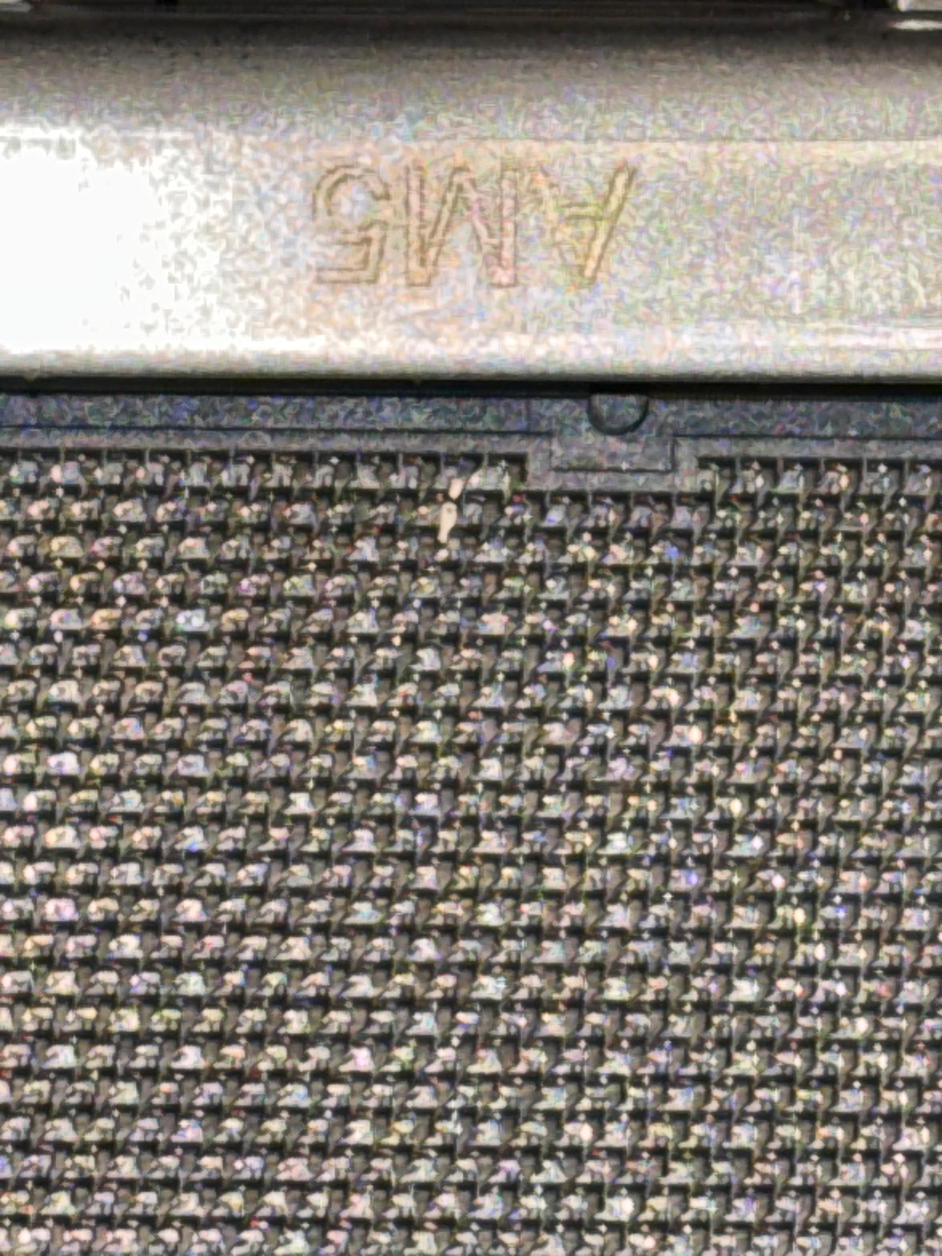

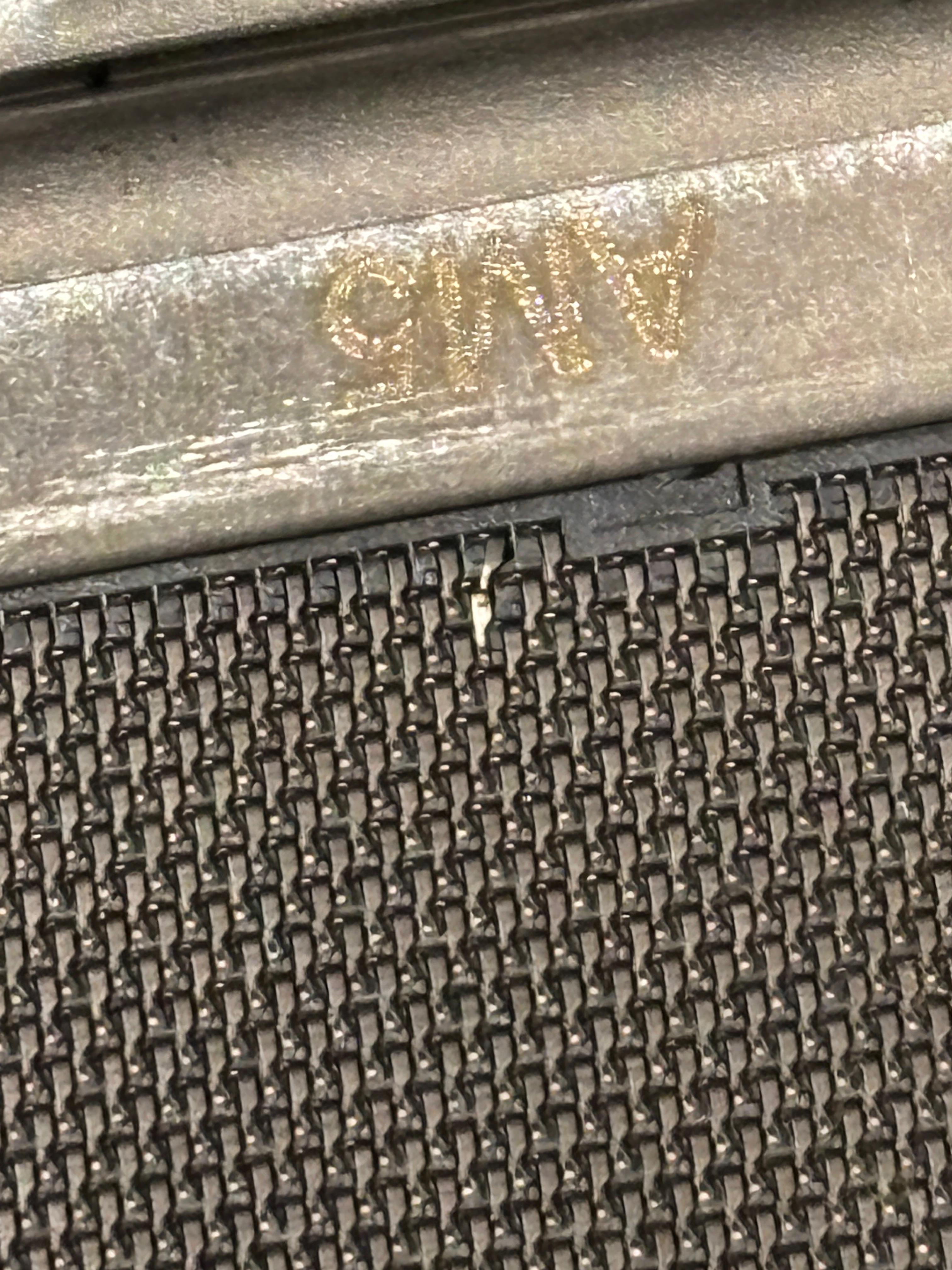

PC fertig zusammengebaut, CPU und DRAM leuchtet auf bei der EZ Debug LED kein boot möglich!
Alle Ram riegel getestet auf allen slots, bios flash auf aktuellste version, CPU entfernt und siehe da. Ein pin im sockel ist verbogen.
Absolut keine Ahnung wie das zustande kommen soll aber es ist wohl so, hab ich wohl irgendwie verkackt :D. Kann ich den wieder hinbekommen oder muss ich das Mainboard austauschen?
RAM anlernen ebenfalls abgewartet (jeweils bis zu 45min)
Ich danke euch für eure Hilfe! :)

Nunja und nu? Neues MB kaufen oder versuchen den PIN wieder zu richten und dann noch mal testen.
Probiers zu richten , mehr als kaputt gehen kann es eh nicht.
Tja, hatte ich auch mal, bin mit einem Staubtuch hängengeblieben.
Mit ner Lupe und Pinzette habe ich den Kotakt wieder hinbiegen können, einen Versuch ist es wert!?

Ich würde selbst versuchen, den Pin zu richten. Die AM5 Pins sind recht stabil und sollten es bei dem recht leichten Schaden überleben.
@Loopman schau dir das letzte video von gamers nexus an, oder besuch mal redit, einige board und am5 cpus sind "wegen nur" verbogene pins abgeraucht
Habe den Pin wieder einigermaßen hingebogen, sieht man fast gar keinen Unterschied mehr zu den anderen. Problem bleibt bestehen. Habt ihr noch Tipps was ich testen kann?
Ich kann dir eine Empfehlung aussprechen: Dieser Elektroniker repariert Mainboard-Sockel für kleines Geld.
Mir ist mal beim Systemwechsel etwas Flüssigmetall in den Sockel gekommen. Es wird der ganze Sockel ausgelötet und ein neuer aufgebracht. Läuft nach der Reparatur wieder 1A.

Und was soll das kosten? Klingt sehr teuer. Dafür dass ich danach keine Garantie mehr habe (und auch kein wirkliches Vertrauen), kann ich mir sicher fast ein neues Board kaufen.

53€ (+7€ Versand) Ich muss mich selber verbessern: Intel AM5 ist im Angebot gemeint. Aber einfach mal anfragen. Bei mir war's auch ein nicht angebotener Sockel.
Die Garantie ist eh futsch. Mechanische Beschädigungen lassen die Garantie erlöschen.
Kontrollier nochmal alle Stecker und mach Cmos clear bevor jetz schon an neukauf denkst
Cmos clear erledigt, leider auch kein Erfolg. Ich denke ich besorg mir mal ein anderes Mainboard und teste das alles nochmal. danke für die schnellen antworten...
Habe jetzt nochmal auf der Pinmap nachgeschaut, die betroffenen Pins sind scheinbar für USB/USB-C gedacht. Klingt unlogisch das es deswegen nicht funktioniert jedoch kann ich es nicht genau sagen vielleicht sind es auch VSS Pins.

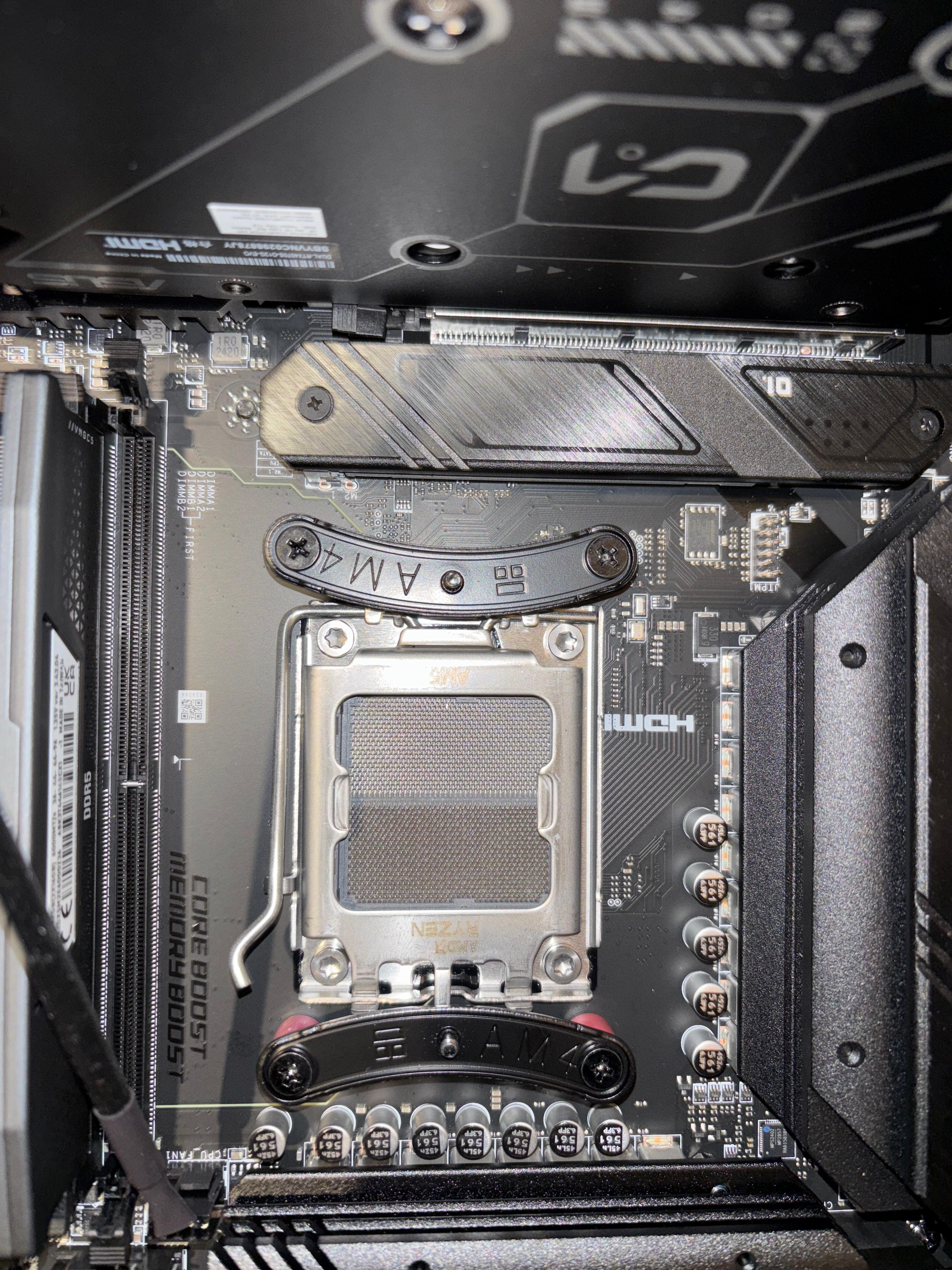

Macht es einen Unterschied welcher der Anschlüsse in CPU_PWR 1/2 steckt? Verwende die beigelegten Kabel des Netzteils die meines Erachtens baugleich sind. Die Anschlüsse am Netzteil sind auch beide identisch mit P8 gelabeled.
Sorry falls ich hier wirklich random sachen anspreche. Ich probiere seit stunden allesmögliche durch und will wirklich sicherstellen das es nicht ein banaler fehler ist und nicht die beschädigten Pins :D
macht keinen Unterschied mit den stromkabels.
