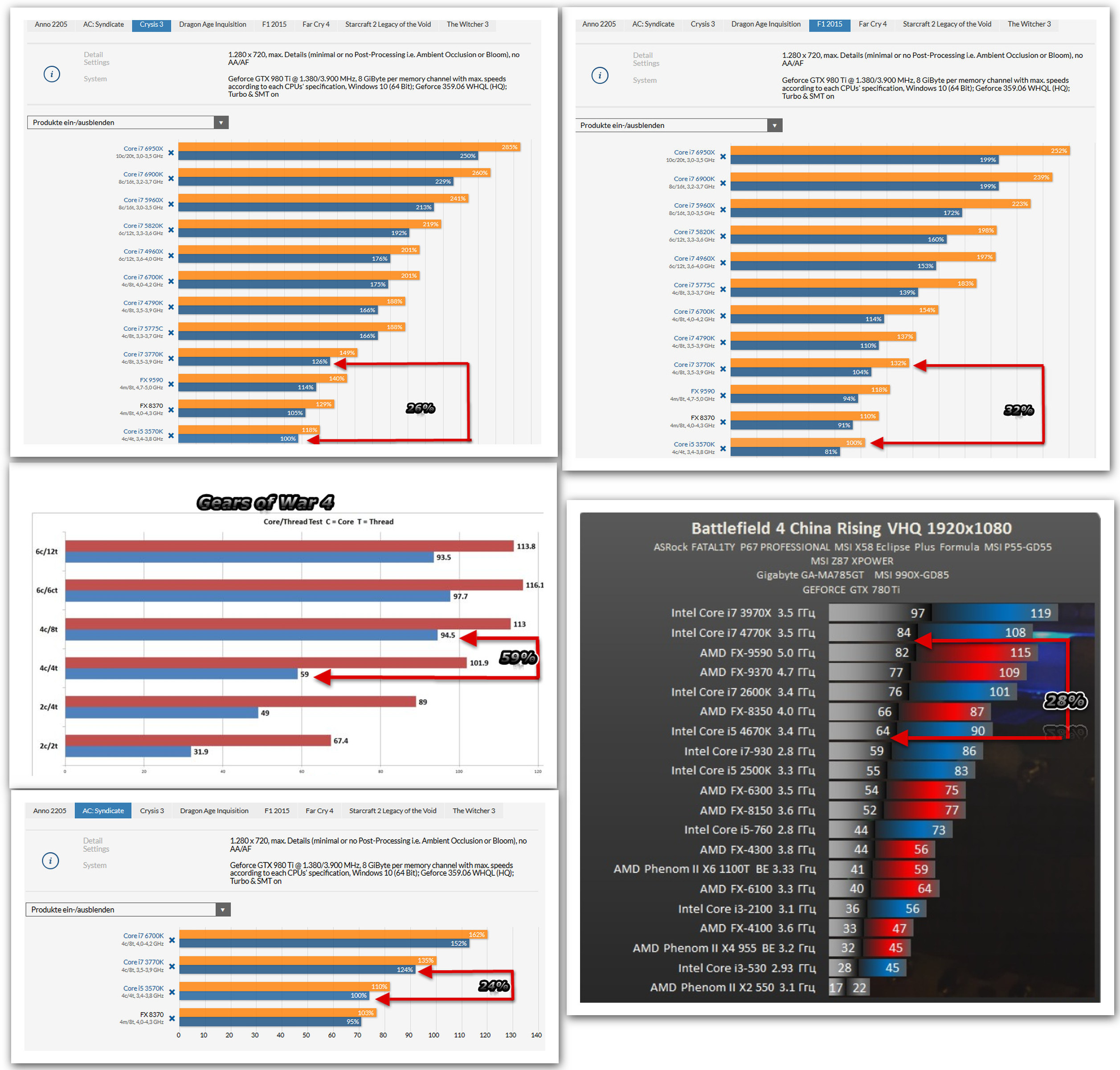

Pi mal Daumen ist dein i5 um 12 % übertaktet und der i7 hat dank ht im besten Fall aber auch nur 25 % mehr Leistung als der Stock i5.... da wird sich nicht viel tun.

HT bringt 20% maximal.
Ob das der Weisheit letzter Schluss ist?
BF4 Skaliert ja schon bestens über 16 Threads.
Ich sag mal das HT auch über 25% bei den min. FPS bringen kann, passiert aber nur dann wenn die vorhandenen Threads padu nicht ausreichen wollen.
Wird natürlich schwierig weil du mit 4,3GHz beim 8700 schon 7% an Takt verlierst. Ein BCLK von 102 ist total unproblematisch und dann sind mit dem 8700 auch knapp 4,4 drin.
Ich häng noch mal was an, bezieht sich auf etwas ältere CPUs, hier musst du noch 3% für den Takt abziehen.
Ich denke schon das der 8700 schneller ist, ob es nur 4-5% sind oder15-20% ist halt die Frage.

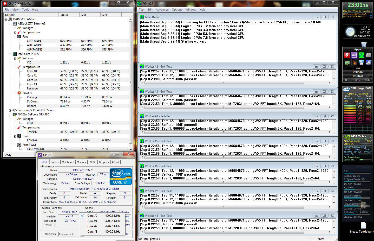

Ich kaufe Hardware sehr preisbewusst und deshalb habe ich schon viele gebrauchte I7 nonK gekauft, bis Ivy war das eine prima CPU für Sweetspot Übertakter. Habe deshalb Erfahrung von 4 Systemen mit BCLK OC. 102,5 hat jedes System geschafft ohne Fehler zu erzeugen.
Meines läuft jetzt bald 6 Jahre so:
Der Speichertakt steigt ebenso noch um 2% dadurch, alles andere was steigt ist ist nicht sinnvoll.
Musst halt mal im Bios nach schauen um wie viel er sich anheben lassen würde. In einem Mainboardtest habe ich was von bis 102 gelesen, ob das jetzt für alle Z370 Boards gilt weiß ich aber nicht.
