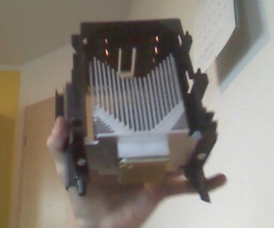

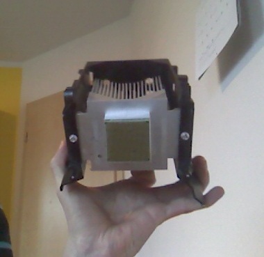

hier zwei Fotos
Die CPU hängt immer noch am Kühler und dieser ist so breit, dass man sobald man sich dem Sockel nähert den Sicherungshebel im Weg hat.
Die CPU ist seit 4 Jahren nicht vom Lüfter getrennt worden und zusätzlich habe ich das dumpfe Gefühl, dass da bei Dell Mainboards sowieso prinzipiell nichts passt, es schwierig werden könnte nen neuen passenden Kühler zu finden.

Die CPU klebt extrem fest am Kühler und ich fürchte mich etwas davor mehr Gewalt anzuwenden um sie zu lösen. Es fühlt sich an, als hätte Dell extra für diesen Zweck Kleber statt WLP benutzt damit der Kunde sich gleich nen neuen PC kauft...

Um die CPU runterzukriegen, mit Fön leicht anwärmen und drehen(!), nicht ziehen oder mit Schraubendreher hebeln.
Erwärme die CPU oder den Kühler vorsichtig mit einem Fön. Und dann dreh die CPU vorsichtig hin und her. Dann kann man sie vorsichtig lösen. Danach kann man sie wieder ohne Probleme einsetzen und den Kühler montieren.
