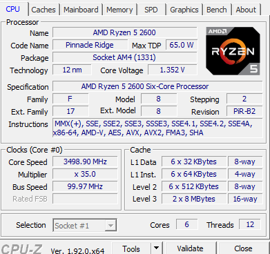

Hey, Habe folgende Komponenten im System
CPU: Ryzen 5 2600
Mainboard: MSI B450 Tomahawk
GPU: RTX 2070 super
Arbeitsspeicher: 16 Gigabyte 3,2 GHz
Betriebssystem: Windows 10
Die CPU ist im BIOS auf 1.35 Volt und 4 GHz (Also Multiplikator auf 40.0) eingestellt. Läuft stabil und überhitzt auch nicht nach 45 Minuten Prime95. Allerdings wenn ich manche Spiele wie Apex Legends starte Taktet sie sofort herunter auf 3,4-3,5 GHz
Ich komme einfach nicht drauf was es sein könnte. Temperatur auf keinen Fall die CPU kommt beim Spielen nicht über 55 Grad.
Im Windows ist die Energieoption auf "Ultimative Leistung" gestellt
Ich wäre sehr Dankbar wenn mir einer weiterhelfen kann, ich bin am Verzweifel ^^'
Ich hoffe die Infos reichen wenn nicht reich ich die nach.

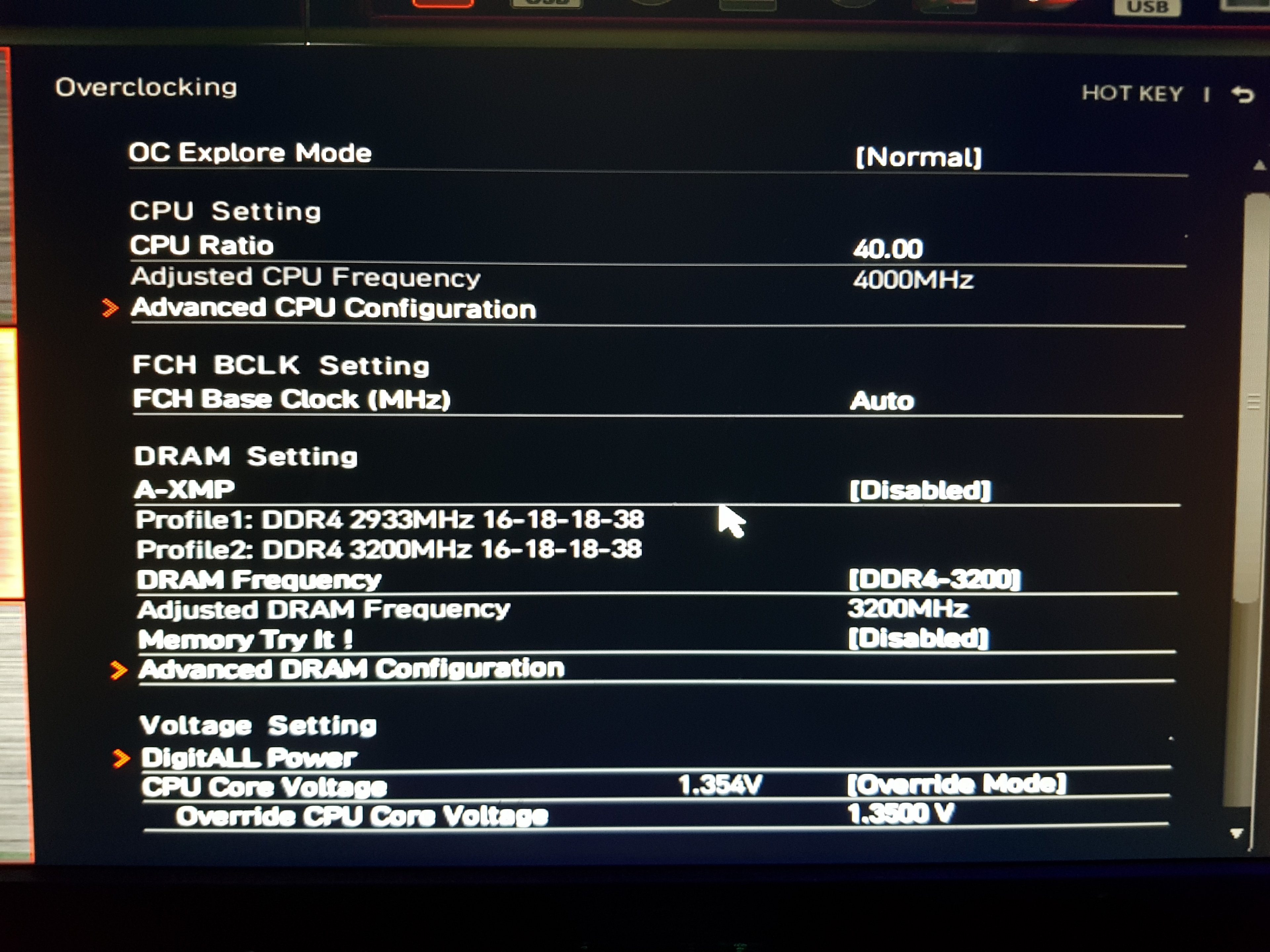

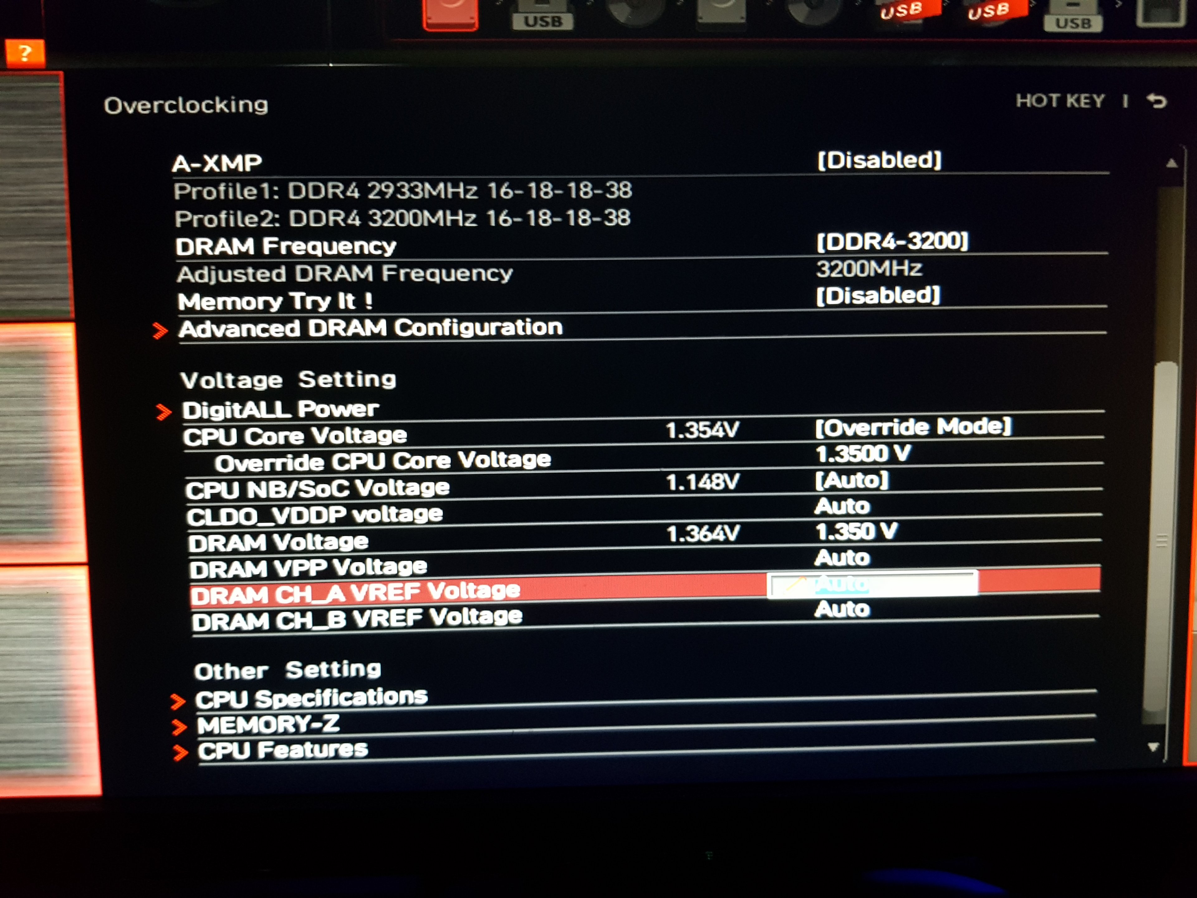

chr1zZo schrieb:
Hast du im BIOS noch die ganzen Energiespar Funktionen an? Turbo aus?
Bin jetzt nicht so der Pro deswegen hab ich im BIOS nur die Spannung und die Taktrate angefasst. Ich hab mal eben Bilder gemacht
Anhang anzeigen 973990Anhang anzeigen 973991

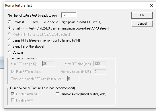

Mojo1987 schrieb:
Meine Vermutung ist, das der OC eben nicht stabil ist.
Denkbar wäre, das AVX zum Einsatz kommt, das die CPU etwas stärker belastet und über dem liegt was die CPU mit den Einstellungen schafft. Da es keinen AVX Offset bei AMD gibt, reduziere den Multi mal auf 39, bei sonst gleichen Einstellungen und teste ob das funktioniert.
Also der Test ist Stabil gelaufen der PC ist nicht abgestürzt, der hat die 45 Minuten auch die 4Ghz gehalten.
Weiß leider nicht was AVX bedeutet^^ , bin noch ein noob in dem ganzen. Ich schick mal ein Bild von den Einstellungen wie ich den Test laufen hab lassen.

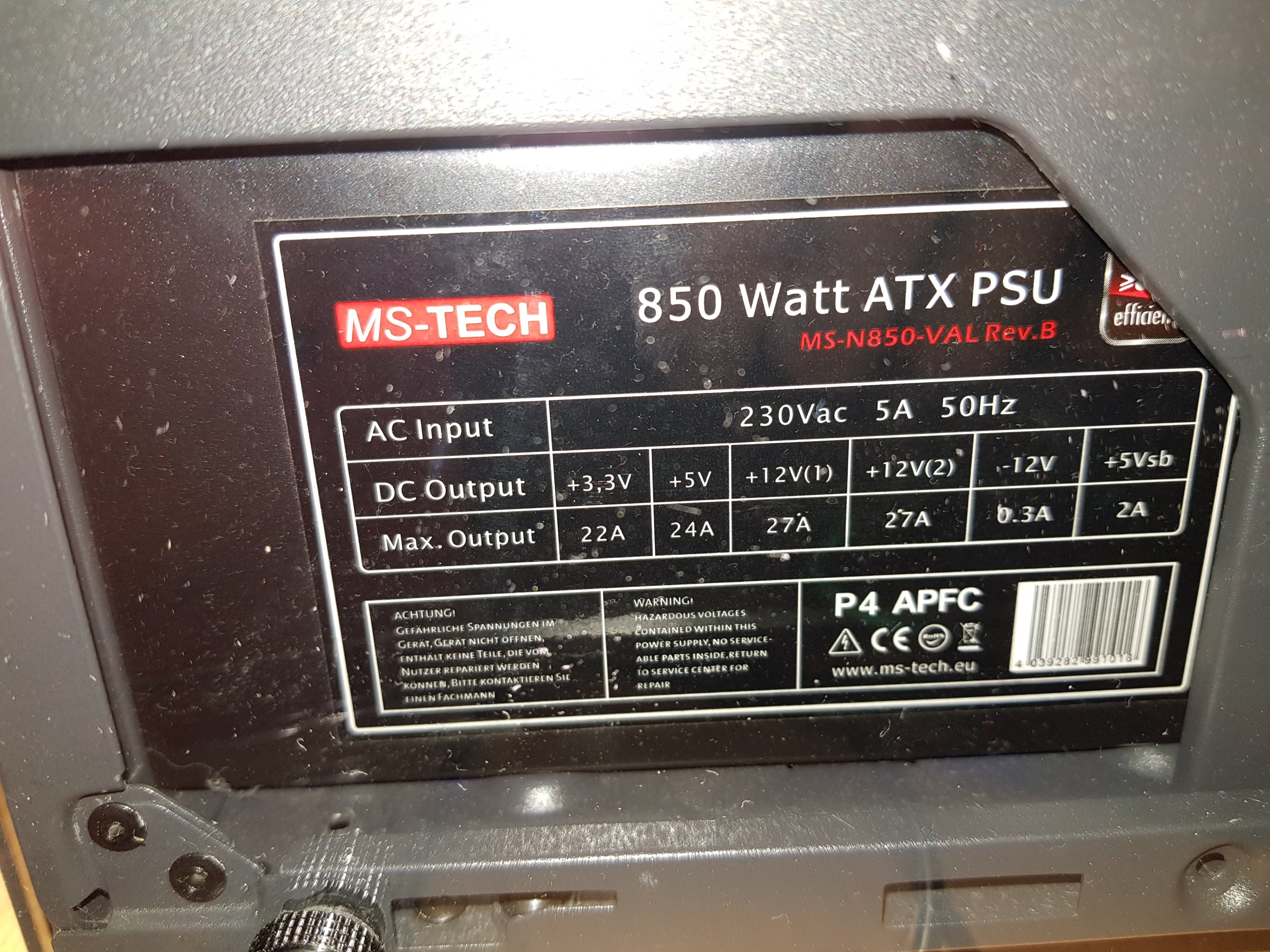

zazie schrieb:
Was hast du für ein Netzteil? Marke, genauer Typ und Watt-Zahl. bitte.
MS-Tech 850 Watt

Drijaka schrieb:
..... 40 € für ein 850 W Netzteil UND von 2012 oder älter ....
.... ich würde den Rechner nicht mehr einschalten und mir schleunigst ein neues ortentlichen Marken Netzteil holen bevor mir dieser Böller die HW frittiert

Sebbi schrieb:
-Unnötiges Komplettzitat entfernt-
Wie es richtig geht, ist hier nachzulesen.
Das Netzteil ist schon 6 Jahre alt. Also das ist ein wenig übertrieben^^
