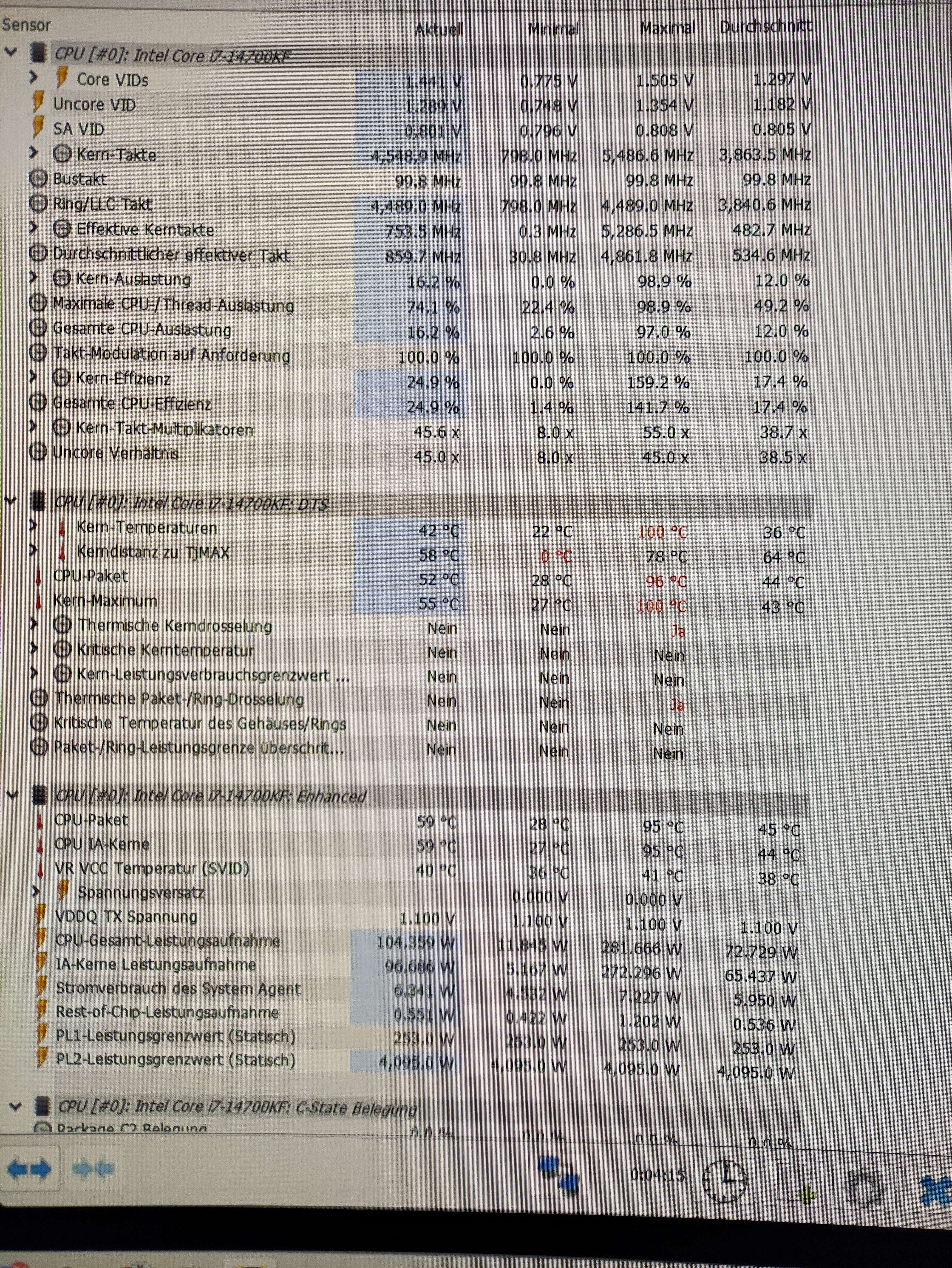

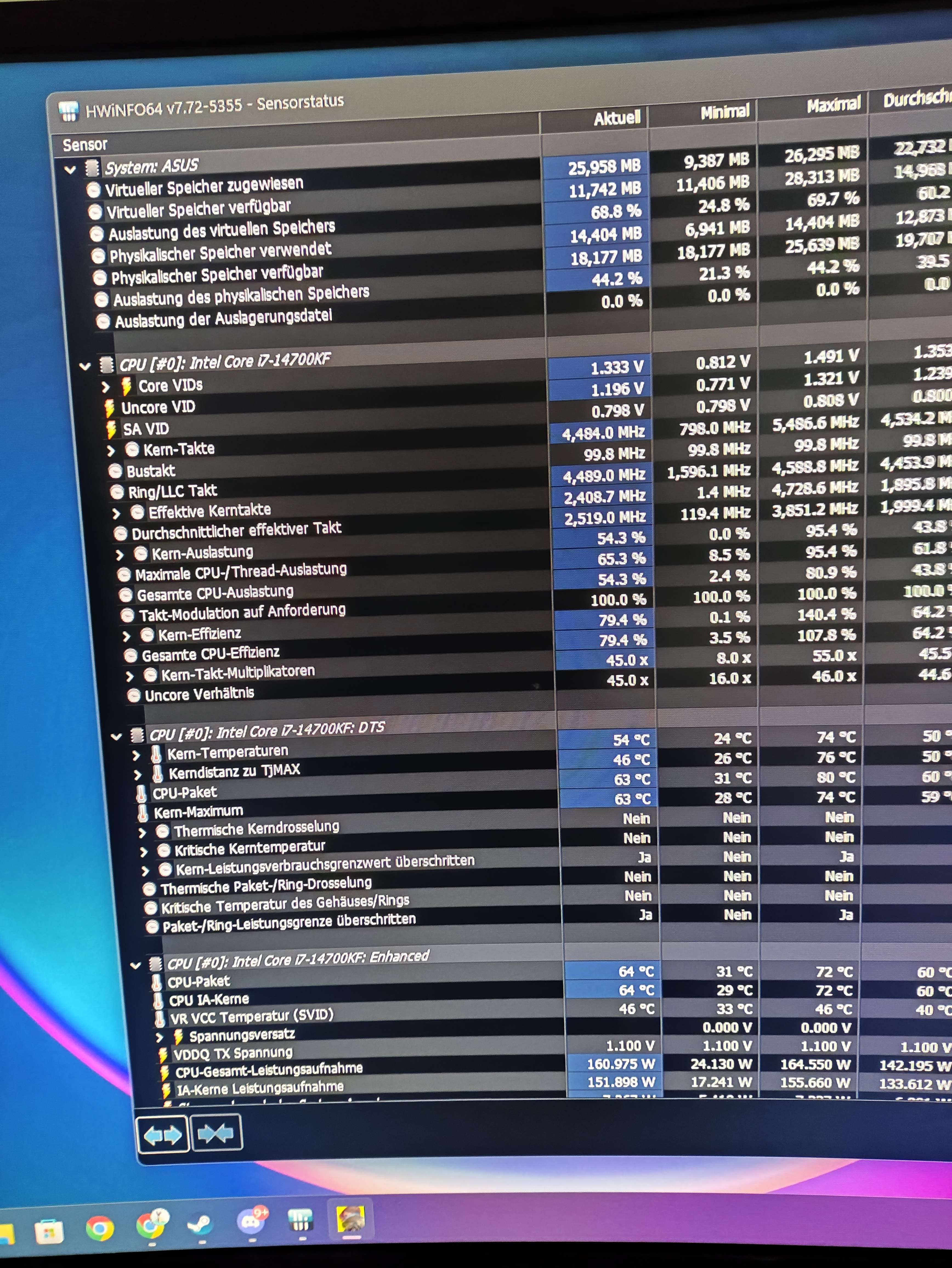

habe meinen ganz neuen Rechner mit HW Info mal auf die Temperatur überprüft.

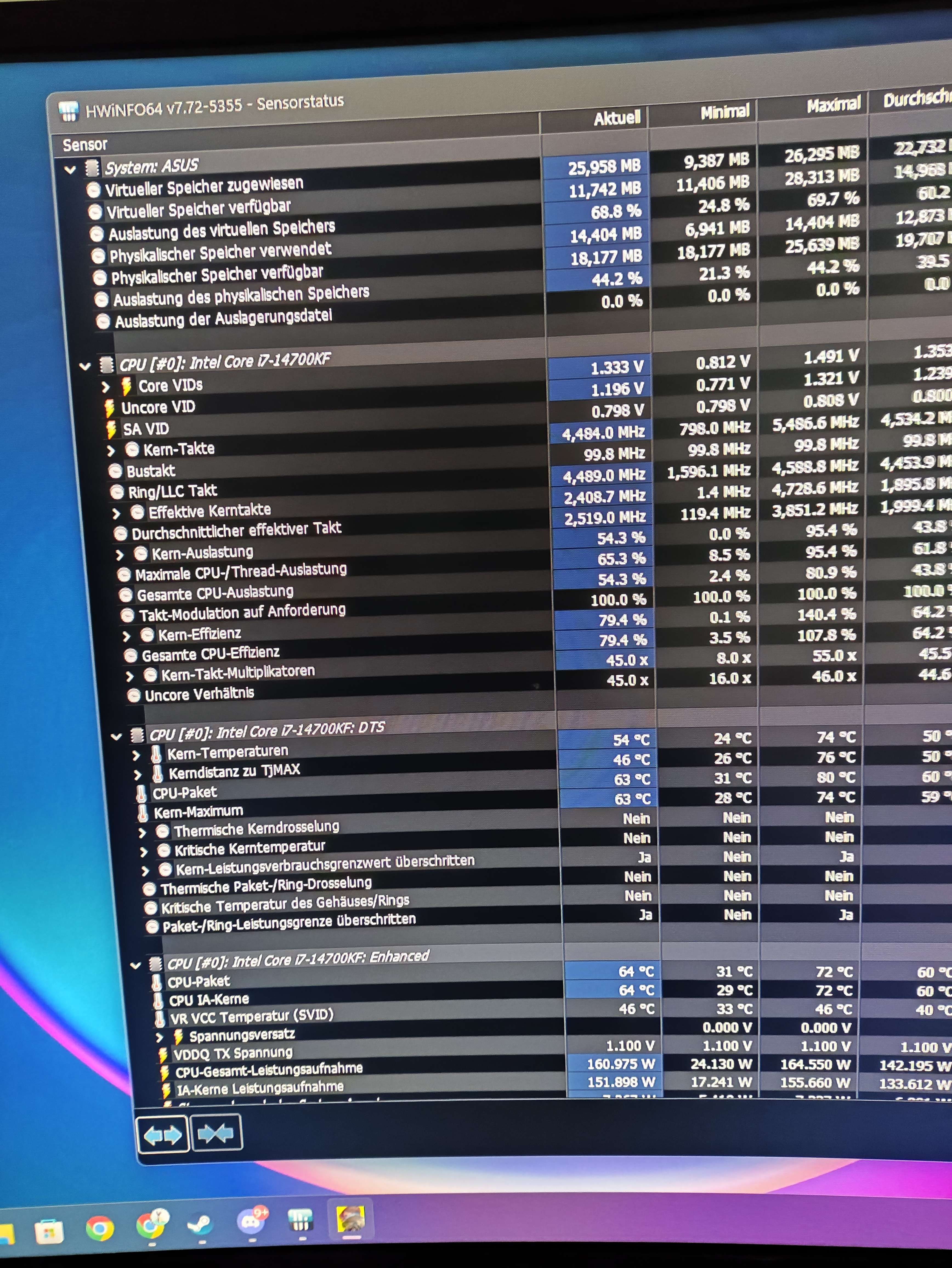

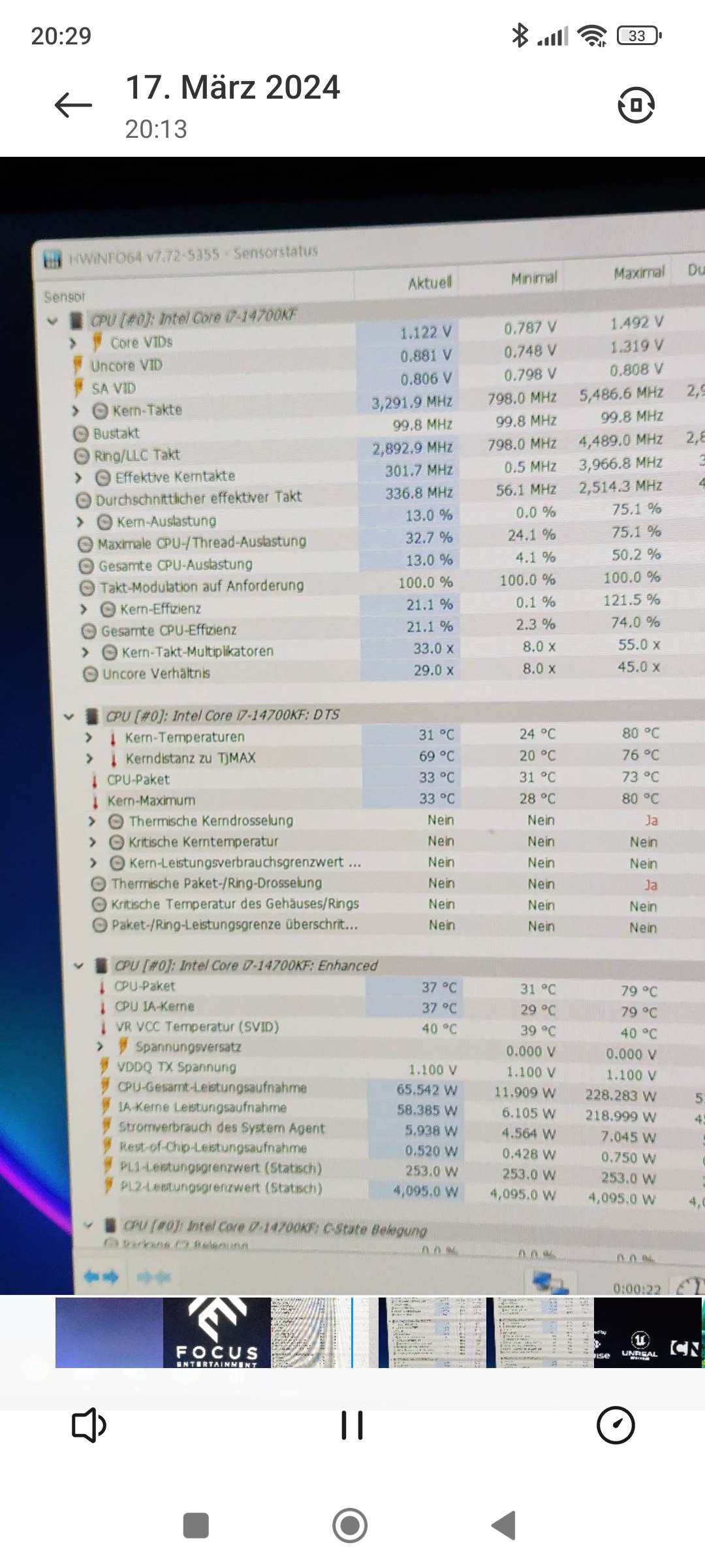

Beim Starten von Spielen geht die Temperatur für ganz kurze Zeit sehr hoch und es kommt zur Thermischen Drosselung. Ich höre wie die Lüfter auch sofort hoch drehen und die Temperatur wieder runter geht in ein paar Sekunden. Bei Cyberpunk werden 96-100 Grad erreicht, bei Banishers (84 Grad) und Dying Light 2 (80 Grad) dort wird aber auch bei Temperaturen in der HW Info Thermische Drosselung mit Ja angezeigt obwohl ich dachte das das erst bei Temperaturen über 90 Grad so ist. Die Temperaturen sind während des Spielens Ok(55-72 ca.), lediglich bei Cyberpunk kommt es mal zu einer Spitze bis 82 Grad aber auch nur sehr kurz.
Ich kenne mich nicht genug aus :( Ist das normal weil die Kühlung erstmal reagieren muss? Oder ist da was nicht in Ordnung?
AIO zu schwach? Lüfter falsch eingestellt? Habe die Kurve in Armoury Crate schon etwas hochgesetzt aber hat nichts verändert.
Help 😥
LG Nicole

Grundsätzlich wird die CPU beim laden eines Spiels recht stark belastet. Die AiO sollte die CPU aber dennoch vom Throttling abhalten. Wie das bei 80°C passieren kann ist mir aber ein Rätsel.
Dazu empfiehlt es sich, mal die Einstellungen im UEFI zu checken (Throttling bei 80°C?) und der CPU ein gescheites Powerlimit zu verpassen, irgendwas zwischen 150 und 180W auf PL1 & PL2 gleichermaßen. damit verlierst du nur sehr wenig Leistung, sparst aber ohne Ende Energie. Undervolting kannst du noch zusätzlich machen, wenn du dir das zutraust - und soweit das auf nem B760 Board geht.
Die 100°C erreichst du nämlich, weil deine CPU ungebremst läuft, also über das standardmäßige Powerlimit von 253W hinaus, wird wohl offen sein bzw. bei 4096. Über 280W werden dann auch für eine 360er aiO schwer.

Das wäre ja schön wenns das wäre. Beim Wort BIOS sprießen mir zwar ein paar Graue Haare aber ich versuchs mal. Das mit Throtteln ab 80 Grad versteh ich auch absolut nicht.
Schau das Video (Minute 2:39), so schwer ist das nicht. :)
Mach mal die 150 bis 180W bei den beiden Einstellungen (also beide genau gleich!).
Reaktionen: Hilana
Liegt am Ausleseintervall. Die CPU war kurz bei 100 aber du siehst es halt nicht.
Reaktionen: Hilana und djducky

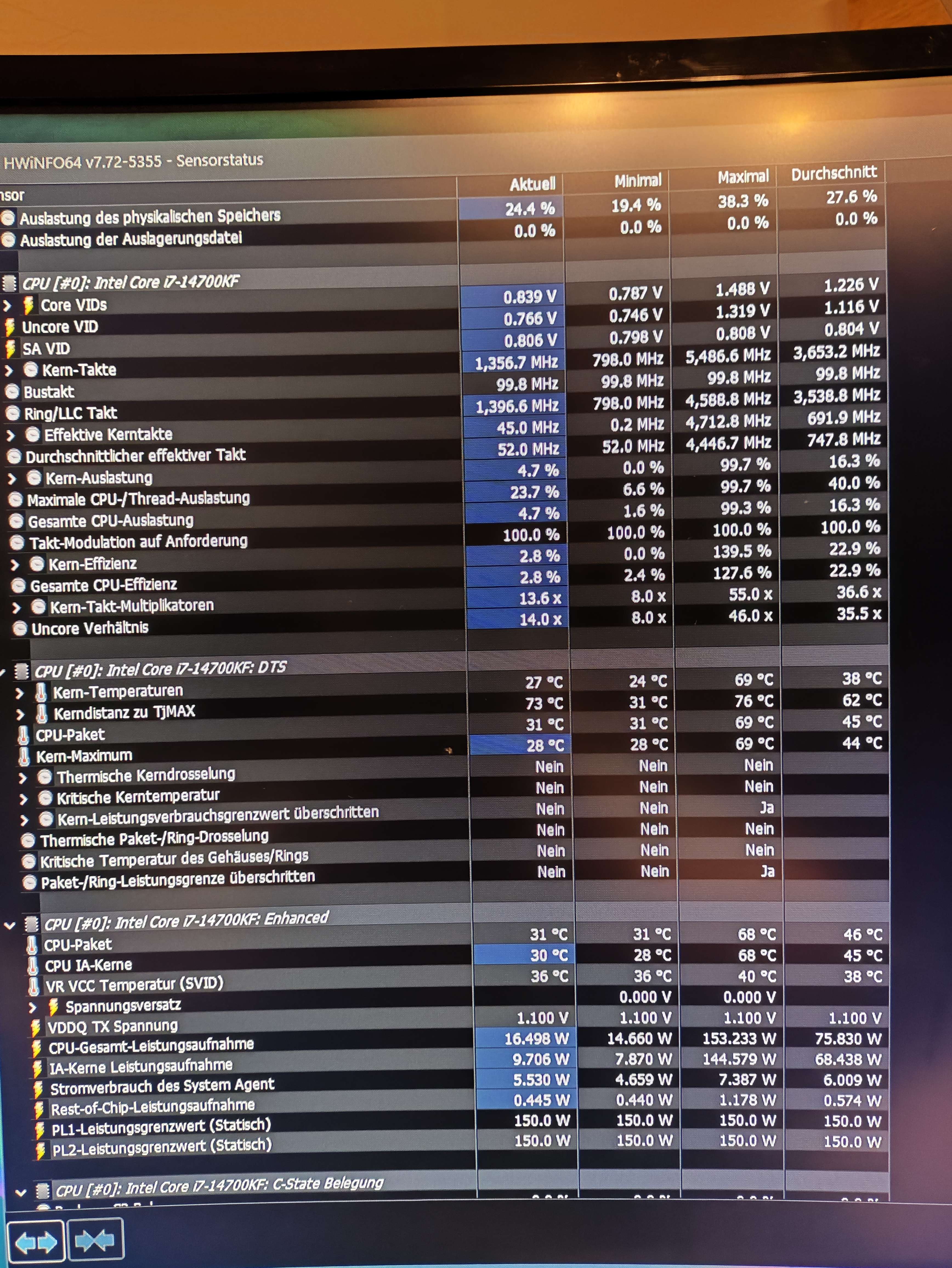

Also, habs geschafft und auf 150 gestellt. Jetzt war beim starten von Cyberpunk keine Drosselung mehr. Dafür steht bei Leistungsgrenze überschritten jetzt "Ja" (siehe Screenshot) ist das egal oder sollte ich doch mehr als 150 Watt einstellen?

Der hat das um 3W überschritten... Macht nix. :)
Ich gehe davon aus, dass du leistungsmäßig kaum einen unterschied zu den vorher offenen limits merkst.
PL1 & PL2 hast du auch auf denselben Wert gesetzt?
Ach, das steht da ja... perfekt!
@Hilana gut gemacht und hoffentlich keine grauen Haare bekommen. ;)
Reaktionen: Tr8or und Hilana
Ja hab ich. Scheint das Problem echt behoben zu haben. Da bin ich sehr froh 🥳. Vielen Dank für eure schnelle Hilfe. Das Video hat mir auch super geholfen 💚

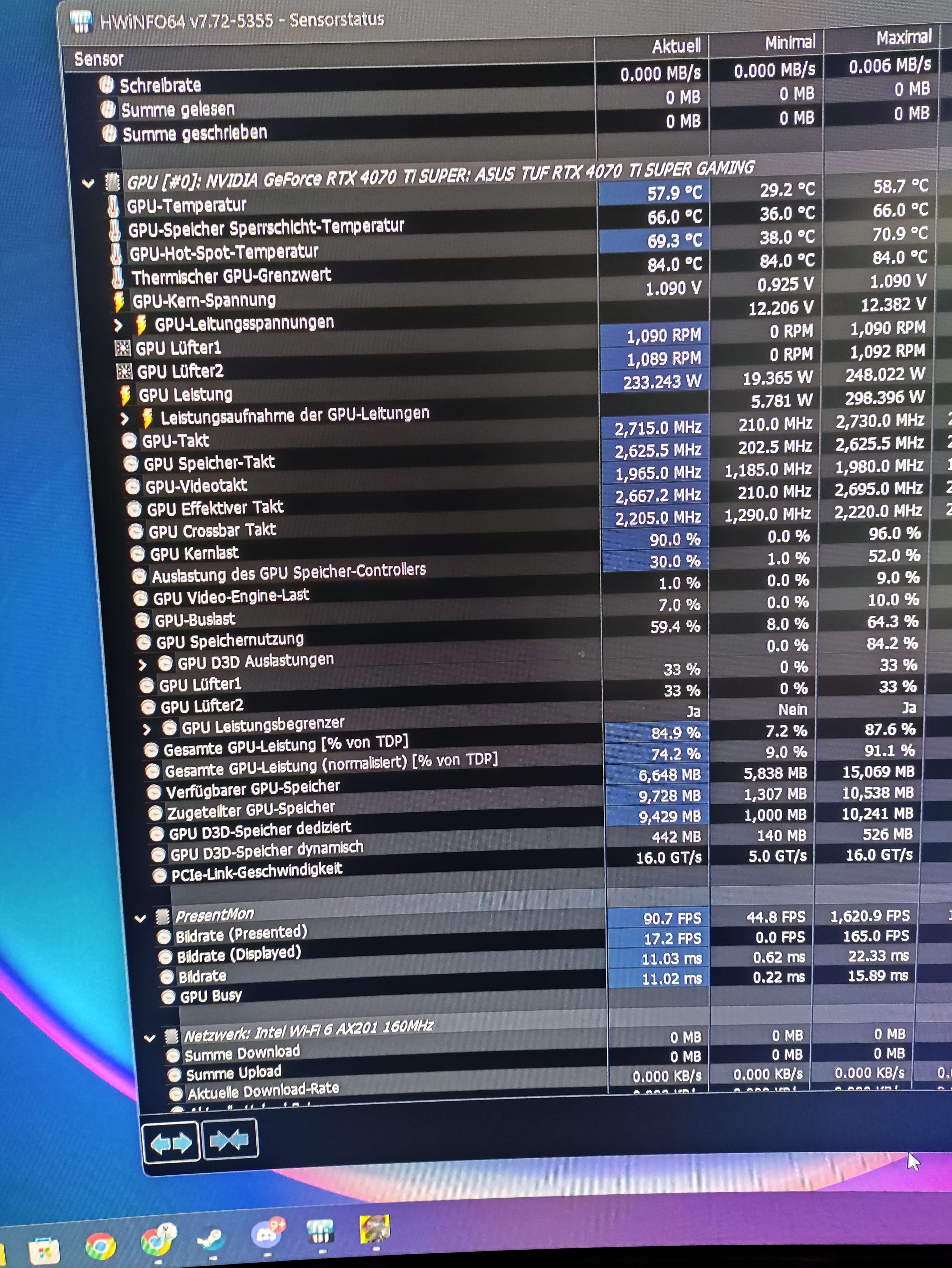

Wie ich gesehen habe ist der 14700KF ja eh von der wärmeren Sorte? Das ist sind meine GPU und CPU Temperaturen beim spielen jetzt. Sind die Ok? Bis 80 gehts mal ganz kurz hoch. Grafikkarte ist aber vielleicht etwas warm was ich so gelesen habe? Bis 73 geht die zwischendurch.

Das ist alles in Ordnung.
Hast du das Powerlimit wieder etwas erhöht?
Reaktionen: Hilana
Ja, aber nur ein gaaanz kleines bisschen. Passt doch immer noch? 🤔 Auf 160
Von 150 auf 160 wie es aussieht :)
Aber die Temps sind absolut in Ordnung.
Edit: Wenn du schon dabei bist: Die 4070 S TI kannst du undervolten. Kühler, leiser, weniger Verbrauch, effizienter.
