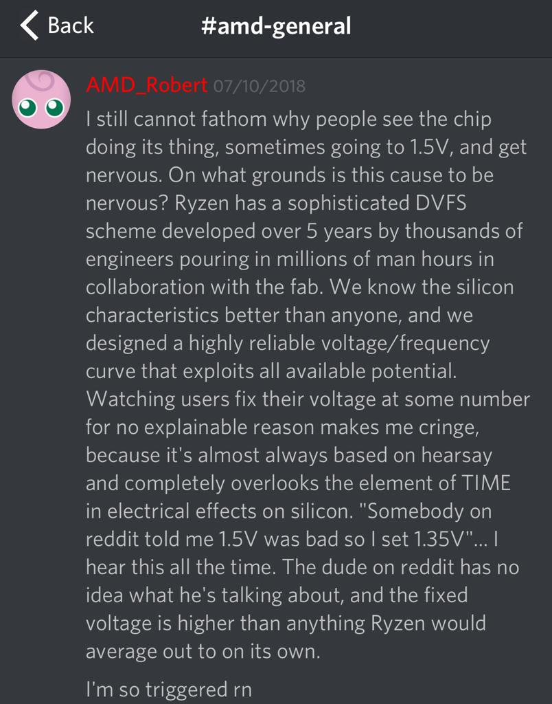

swooshi schrieb:
Habe den CPU sogar auf 4500 Baseclock und 1.2V gebracht um Leistung zu nehmen.
Dazu folgendes:
Reaktionen: Gsonz und feris
