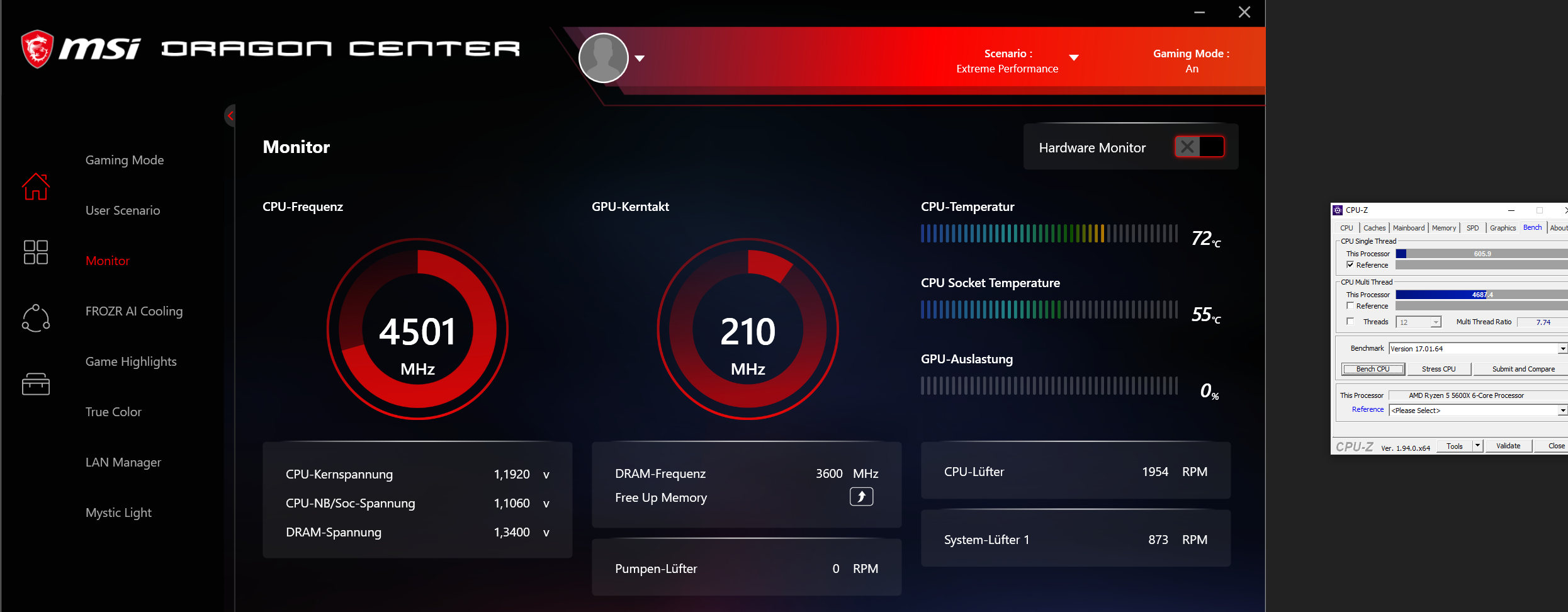

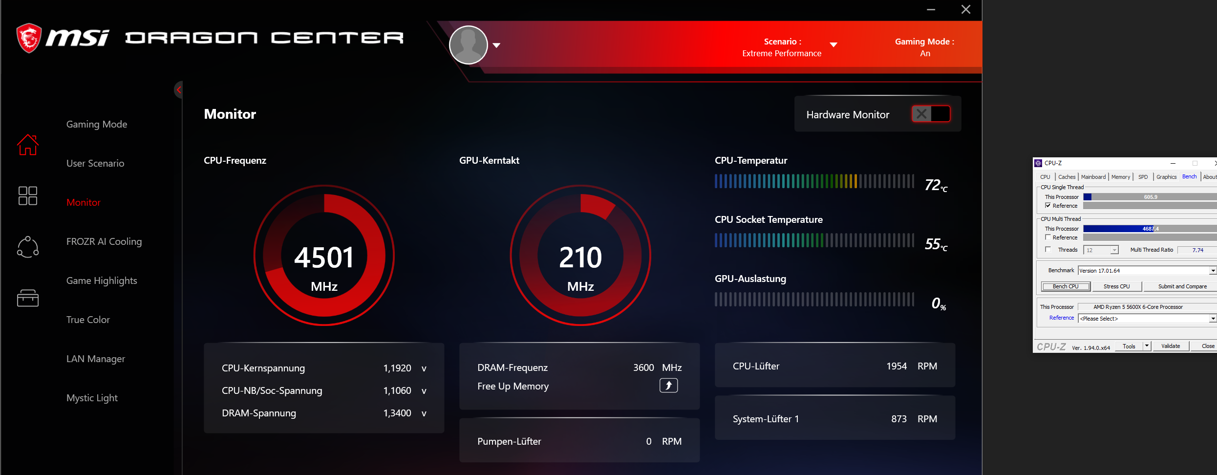

Okay.
Also er ist von 1400-1500 im Idle und Desktop mit bisschen Browser auf 1950-2000 RPM angestiegen.
Er wurde ca. 82° heiß wohingegen im Idle die Temperatur zwischen 40-45° schwankt.
Was man hierbei anmerken muss ist, dass der CPU wenn das Case geschlossen ist die selbe Temperatur im Idle hat.
Für den Test waren nun das Gehäuse offen.

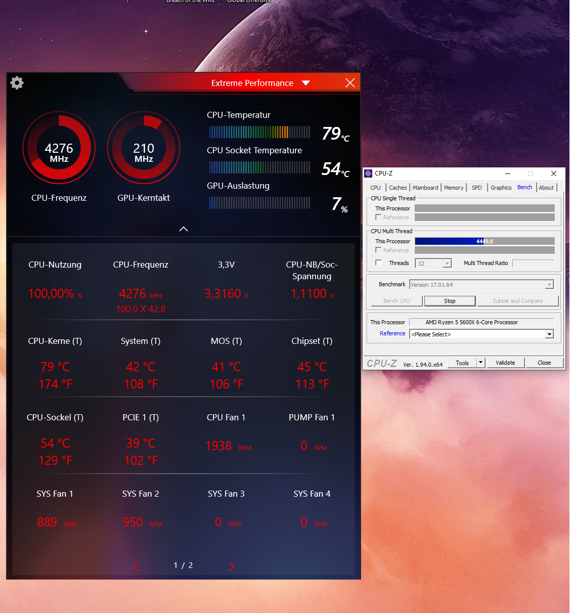

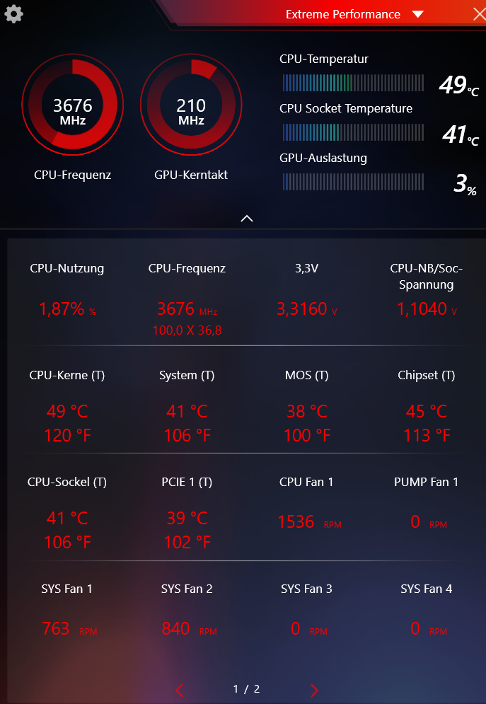

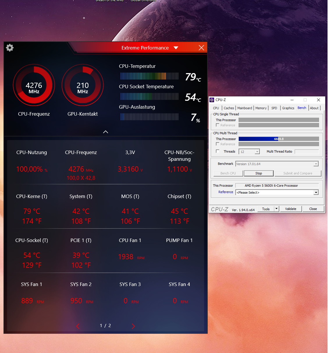

So,
hab beides erledigt.
wohlgemerkt ist das gehäuse offen.

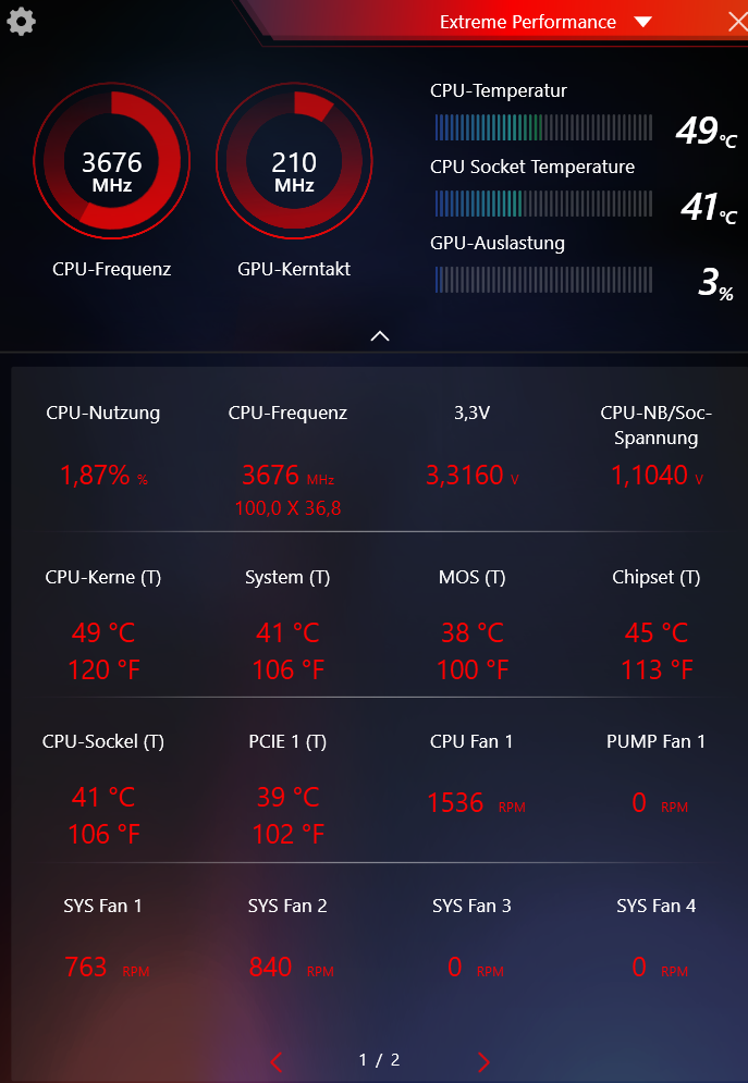

Das hilft doch schon mal gut weiter.
Der CPU-Lüfter glänzt zwar nicht, macht aber seinen Job.

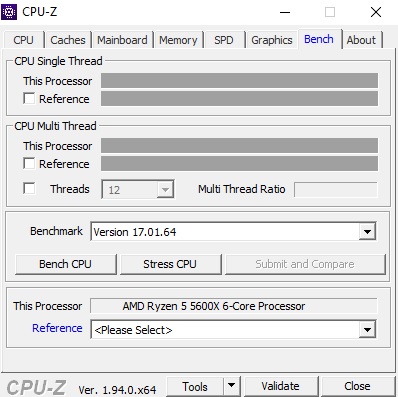

Ich sehe gerade, dass du bei den Bildern wieder nicht "Stresstest" gewählt hast, worum ich dich gebeten hatte.
Wir brauchen beide Bilder, also einmal IDLE, wie du richtig gemacht hast, und dann STRESSTEST, damit ich sehe, was Lüfter und Temperaturen machen.
Bitte wie gesagt bei offenem Gehäuse.
Doch habe ich.

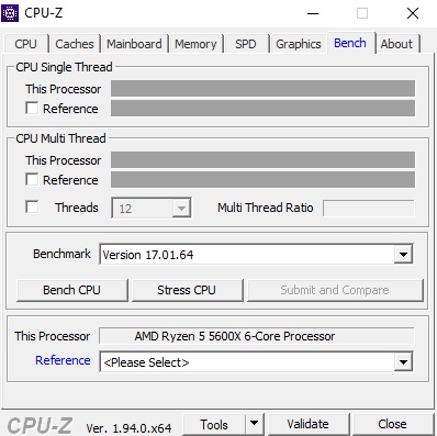

rechts auf stress cpu hab ich gedrückt. wie man auf meinen screens sieht ist rechts auch der button stop. um genau diese option zu stoppen und links steht bench cpu.
