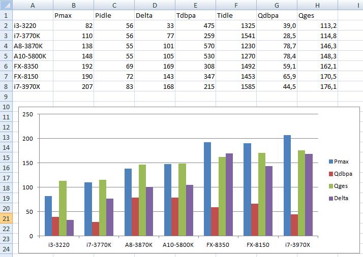

Ich hab mal eine Diagramm vorbereitet, was das Problem noch mal deutlich zeigt.
Die Werte für max. Leistungsaufnahme (blau) oder Differenz-Idle-Last (violett), die bei den Test immer gezeigt werden, spiegeln nicht den tatsächlichen Verbrauch für eine Aufgabe (rot) oder einer Alltagssituation (grün) wieder. Unabhängig ob man AMD untereinander, Intel untereinander oder AMD mit Intel vergleicht.

Das Diagramm soll nur das Problem zeigen, dass war kein Vorschlag wie es aussehen sollte.

Schau dir im Diagramm nur mal die Werte vom i3 und i7-2770K an. Bei CB sehen wir nur blau und violett, jeweils in einen seperaten Diagramm. beide zeigen, dass der i7 mehr Strom braucht. Was aber schlicht falsch ist. Wie wir sehen ist der Stromverbrauch (Stromkosten) bei der Umwandlung von 16 Lieder (rote Balken) beim i3 um 50% größer. Und selbst bei Idle und Last kombiniert (grüne balken) braucht der i7 nicht mehr Strom (keine höhere Stromkosten) als der i3. Dieser Sachverhalt wird aber nie bei Tests dargestellt, das find ich sehr schade.

Kann es sein, dass du zum Teil falsche Werte eingesetzt hast? Wie kommst du beispielsweise auf eine Differenz Idle-Last von 450W beim i7-3970X? (Besonders wenn die max. Leistungsaufnahme 250W betraegt)
ich glaube, er hat bei der Beschriftung grün und violett vertauscht.

edit: so, ich habe sein Diagramm noch mal nachgebastelt, und bei mir sieht es VÖLLIG anders aus, da stimmt kein einziger Wert. Schon alleine dass er Einheiten angibt, und dann aber ganz offensichtlich auf einen Prozessor normalisiert...
Zu meinem Diagramm:
-Pmax ist die Leistungsaufnahme bei dbPoweramp
-Pidle Leistungsaufnahme Leerlauf
-Delta die Differenz Idle-Vollast ausm CB-Test
-Tdbpa ist die Dauer des dbPoweramp 16 Dateien Test in Sekunden
-Tidle sind 1800 Sekunden (=30 Minuten) Minus die Dauer Tdbpa
-Qdbpa ist (Tdbpa * Pdbpa)/1000 (zur Skalierung, also Einheit ist kWs, oder Wh * 3,6)
-Qges ist (Tidle * Pidle + Tdbpa * Pdbpa)/1000
leistungsaufnahme-jpg.309334
Deutung überlasse ich euch.
