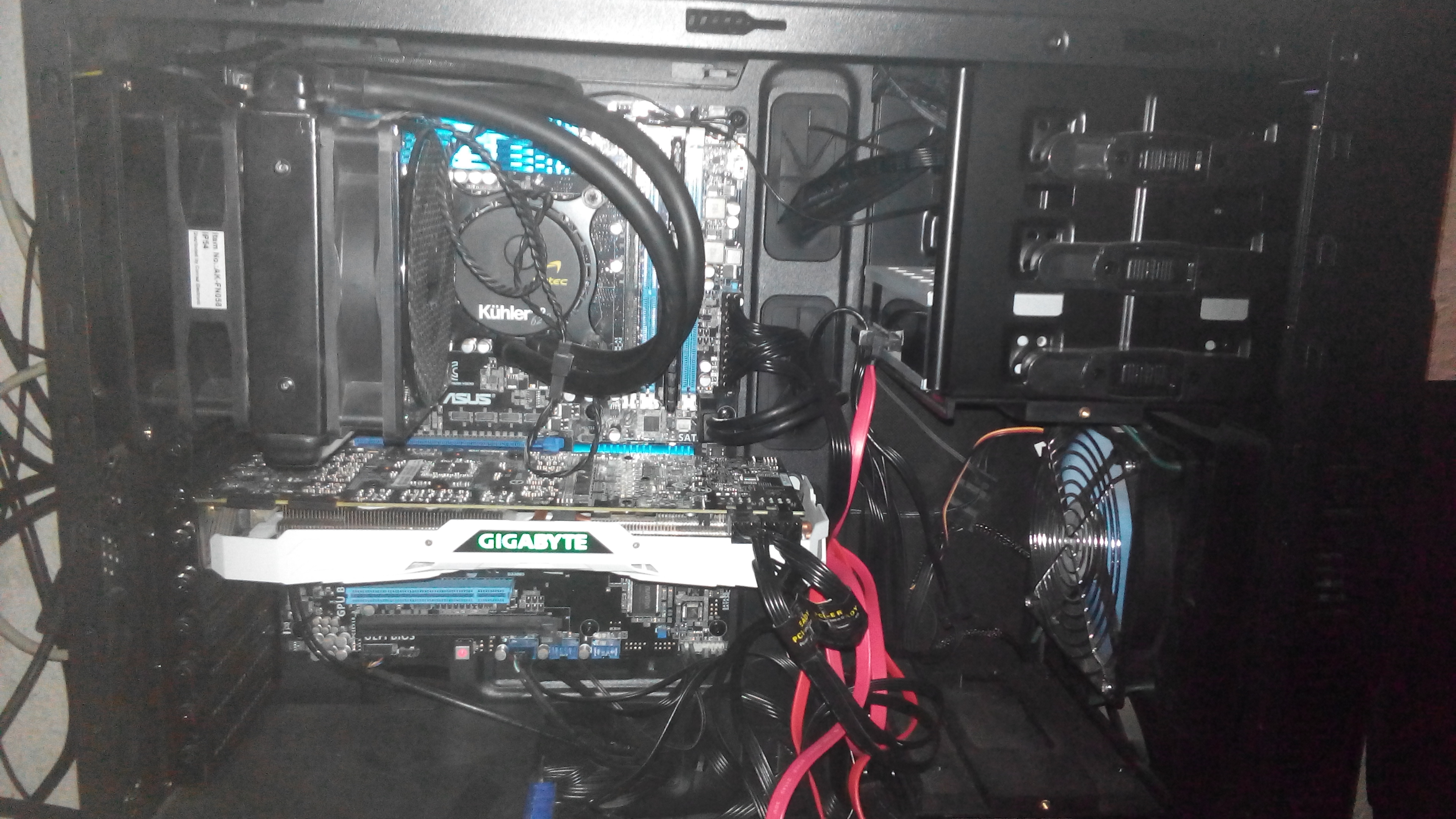

Da es hier mehrere Ungereimtheiten gibt, empfehle ich, dass du mal ein Bild von dem internen Aufbau deines PC's machst.

Unten habe ich ein Bild der momentanen Lösung angefügt. Das Gehäuse habe ich für die Zukunft ausgelegt, sodass ich immer genug Platz habe. Und dieses Patent dient momentan als Übergangslösung bis die CPU nichtmehr mit der restlichen Hardware mithält, und ich dann das komplette Mainboard-Ram-CPU Set tausche.
Und bevor jemand Zeter und Mordio schreit, wie gesagt ich hatte in dem Gehäuse davor denselben Luftausgang, nur ohne den zusätzlichen 140er Lüfter mit einer ebenfalls warmen 980ti.
Es kommt auch recht starker und warmer Luftstrom am Ausgang raus, was mich nur eben wundert ist, dass der CPU Kühler sich nicht so nennenswert aufheizt und bei 80° CPU temp nur 50° warm ist. Das, zusammen mit der Tatsache, dass die Wakü etwas älter ist, lässt mich eher vermuten, dass die eben nicht mehr richtig arbeitet, und deswegen zuviel Hitze in der Cpu verbleibt anstatt über den Kühler am Ausgang abtransportiert zu werden.

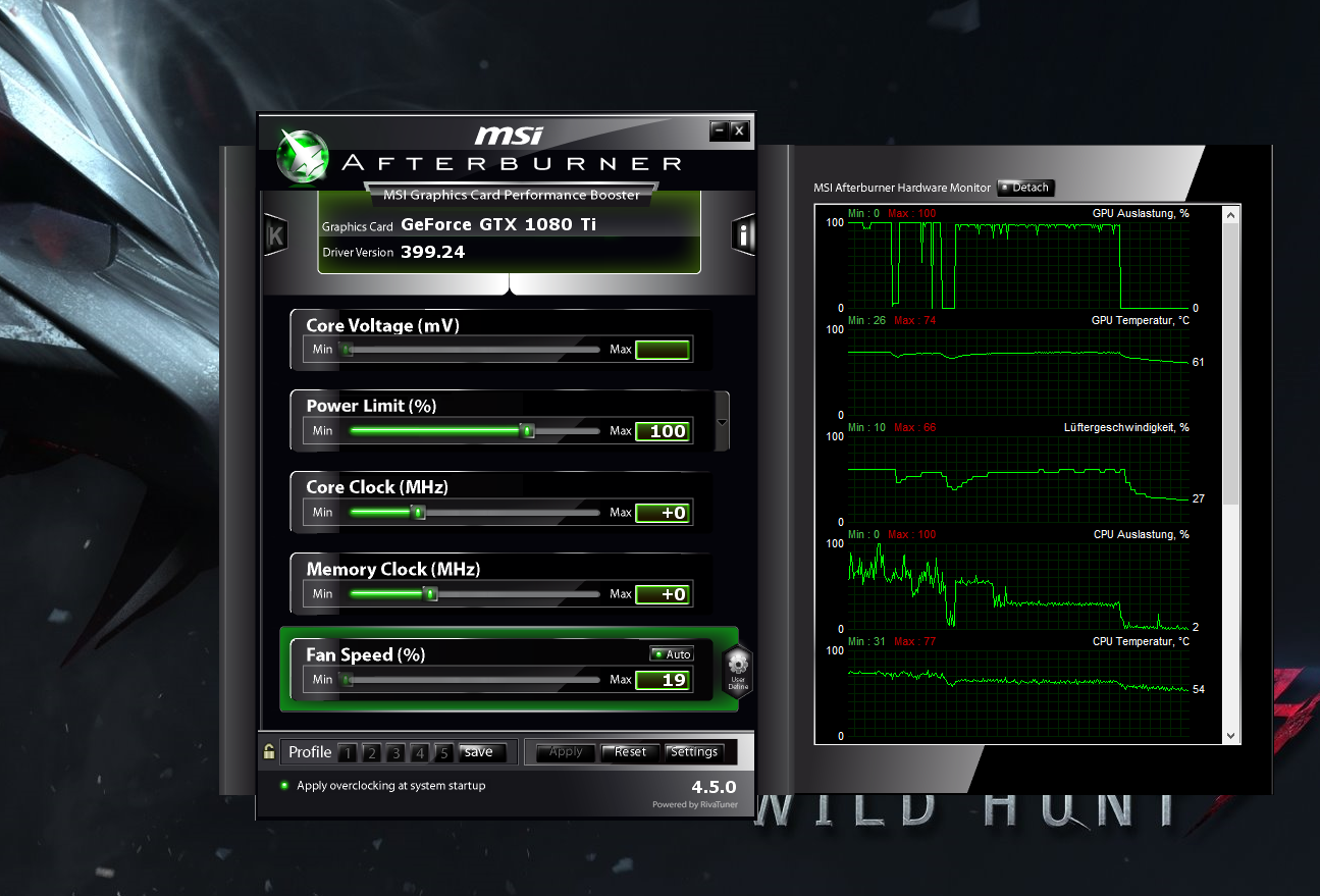

Ich habe nun einmal getestet: Ich habe das System über 30min im Game aufheizen lassen, bis die CPu Temp zwischen 70-75° stabil verläuft (ist ja momentan auf nur 3,8Ghz 3,4Ghz max). Dann habe ich das spiel geschlossen und sofort den furmark gestartet, die Cpu Temp ist daraufhin direkt auf einen stabilen Verlauf zwischen 60-65° abgefallen. Nach einer weiteren Wartezeit habe ich den benchmark geschlossen und die Cpu temp fiel auf ca 55° grad ab. Die Verläufe habe ich unten angehängt.
Zum Sceenshot: Das Spiel wurde geschlossen und der Benchmark (ca 1-2 sek später) gestartet nach 10 raster-Perioden - ein deutlicher temp Abfall der CPU Temp ist zu sehen. Der benchmark wurde geschlossen nach weiteren 17 Raster-Perioden - ein deutlicher temp Abfall der CPU Temp und CPU Auslastung ist zu sehen.
Da man sieht, dass die GPU temp fast linear verläuft, und die ziemlich abrupten Temperaturabfälle der CPU im Verlauf eigentlich nur mit der CPU Auslastung zusammenhängen, denke ich dass nicht die Gehäusetemp durch die GPU Abwärme das direkte Problem ist.
