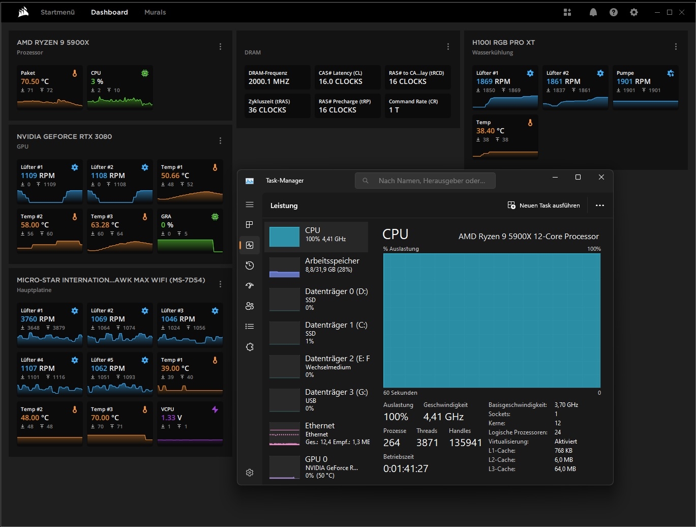

Mein Taskmanager zeigt mir konstant eine 100% CPU Auslastung an und GPU ist bspw. bei 8% schwankend.
Corsair ICUE zeigt mir CPU 8% schwankend an und konstant GPU 0% an.

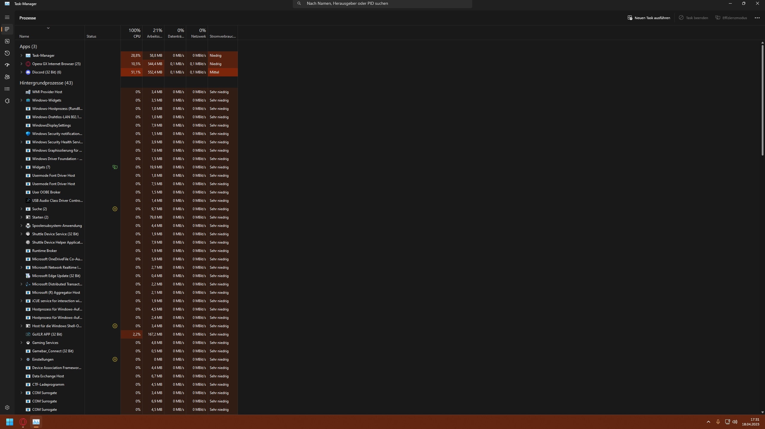

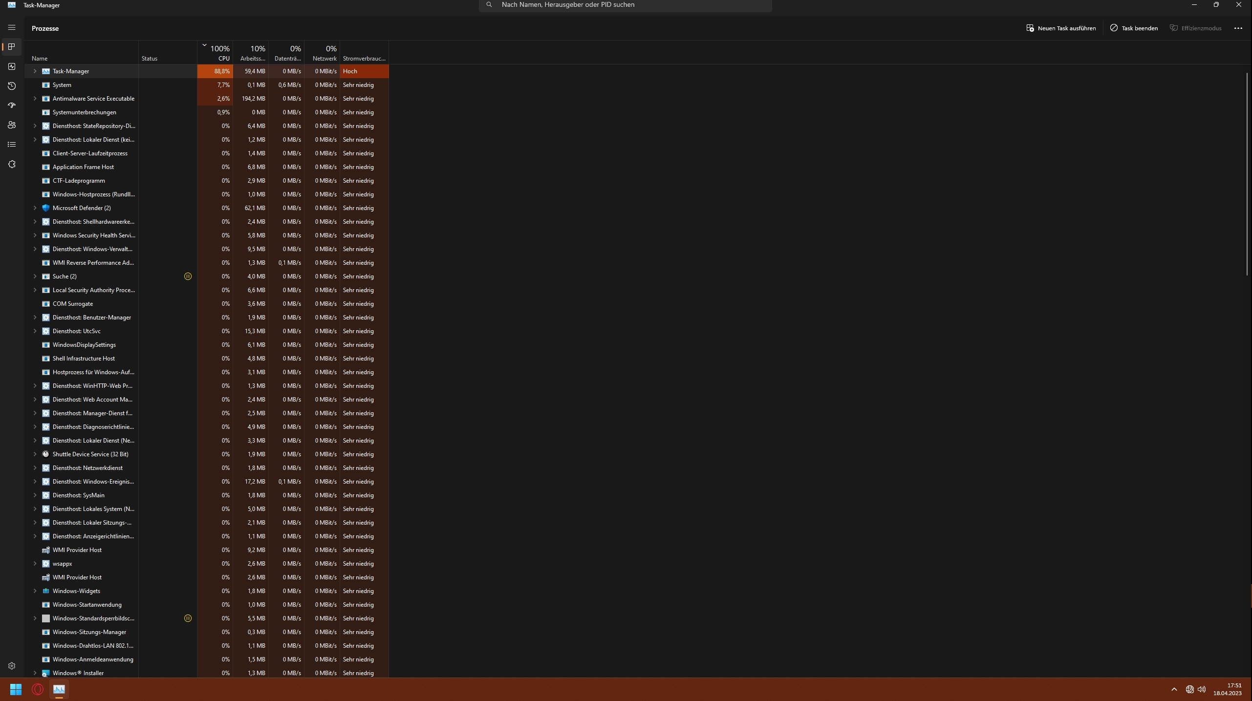

Diese Werte werden direkt nach den hochfahren angezeigt, ich habe alle Service die nicht von Microsoft kommen deaktiviert und noch 1 - 2 Service von Microsoft. Ich habe alle unrelevante Programme, über den Taskmanager beendet und mir ist dabei aufgefallen, dass egal was ich beendet habe, die Auslastung für die 100% auf die nächsten Programme übergesprungen sind.

Mich interessiert weniger das die Auslastung so hoch ist, sondern eher warum woran es liegen könnte und ob es ein Problem darstellt, ich bin ein Leihe in Sachen PC Systeme das Erkennen und Beheben von Problemen und mir ist das halt plötzlich aufgefallen das ich diese konstanten werte habe . Vielleicht hat hier ja jemand gleiche Erfahrungen oder kennt sich sehr gut mit sowas aus und kann mir Ratschläge geben was ich tun sollte.
also bei den Temperaturen, die dein Prozessor hat, würde ich da mehr auf den Taskmanager als auf Corsair ICUE vertrauen!
und Corsair ICUE ist dafür bekannt, massive Probleme zu verursachen. Deaktivier oder deinstallier das mal und dann check mal die Werte im Taskmanager
Wenn die Werte immer noch so hoch sind, wird wohl eine neuinstallation des Systems fällig, denn das sieht aus wie ein Cryptominer, der dein System verseucht hat.
