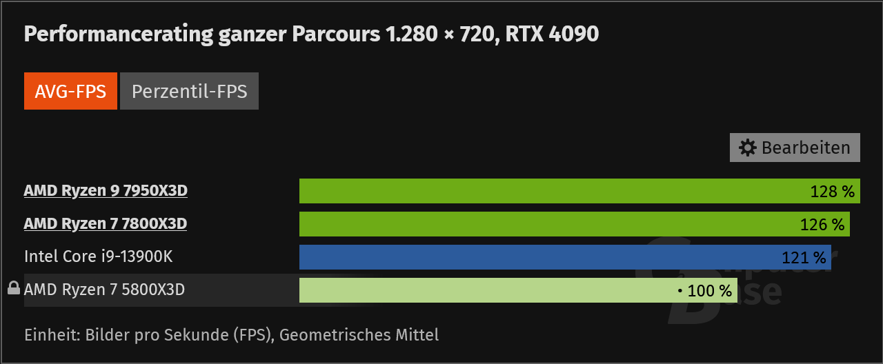

Mit einem 9800x3d gegenüber meinem 5800x habe ich kaum leistungszuwachs ? Sicher ???
Zieh beim 5700x3D (den du günstig haben könntest) 5-10% vom 5800x3D ab.
Rechne beim 7800x3D noch 5-10% drauf, um zum 9800x3D zu kommen.
Genauere Werte gibt der Test diese Woche.
Die Frage ist, ob du für den Leistungszuwachs bereit bist, so tief in die Tasche zu greifen.
Und ohne zu wissen, wo deine Leistung gerade ist - also was bremst - kann auch keiner was zum Leistungszuwachs sagen. Ich habe das Gefühl, dich interessieren die Fakten gar nicht.
Wenn du aufrüsten willst: Dann mach es. Ich bin der letzte der sagt, nur aus Lust und Laune aufzurüsten sollte man nicht. Aber dann solltest du auch nicht enttäuscht sein, wenn am Ende dann doch kein Leistungszuwachs da ist.
Zudem kann es auch sein, dass mit vernünftiger Kühlung die Performance bereits besser wäre...
@Zwirbelkatz: Geil, mein Master of Orion 2 läuft eh nur in SVGA-Auflösung (640x480), das dürfte dann bei dem Zuwachs in 720p deutlichst profitieren...

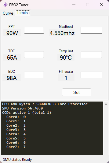

Kartunga schrieb:
Was genau muss ich im bios machen damit er nicht so heiß läuft?
Hatte ich ja schon geschrieben. Setz das PPT auf 95W, die TDC auf 65A und die EDC auf 98A.
Findest du im PBO Menü im BIOS.
Du kannst das auch ohne in Bios zu gehen ganz einfach per Software unter Windows machen.
PBO2 Tuner
Hier für meinen 5800x3D bei dem ich das auch so gesetzt habe.
