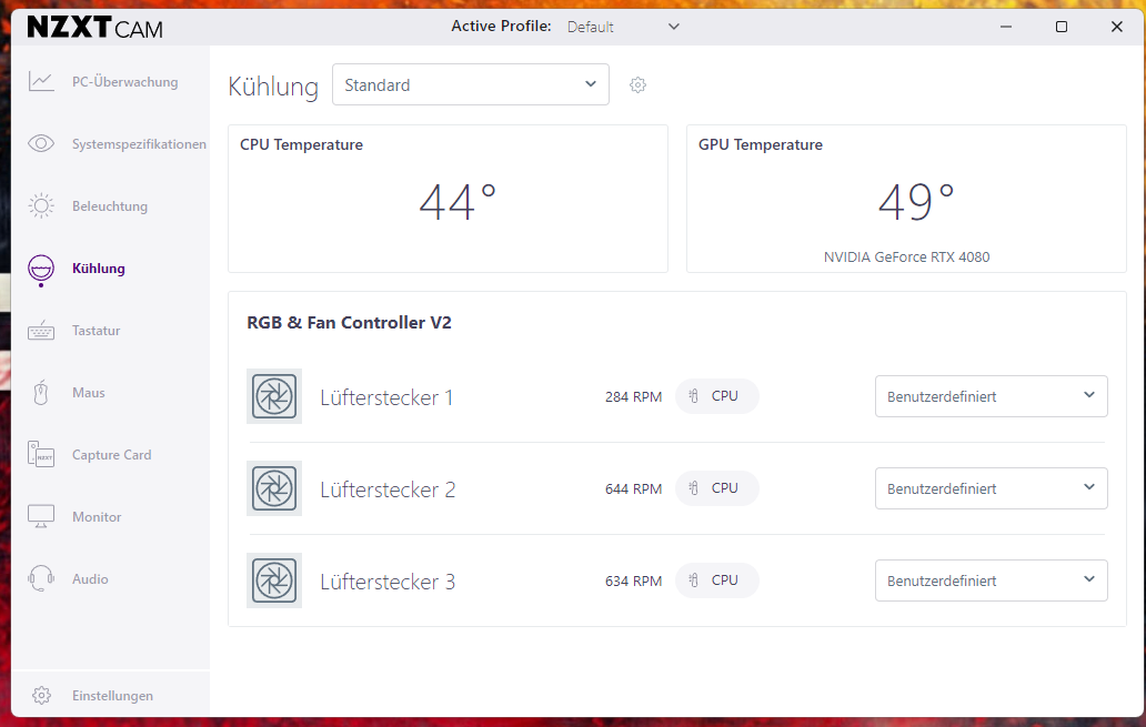

Ein 5800X ist nicht heiß, wenn er vernünftig mit LUFT gekühlt wird. Den auszutauschen ist völlige Geldverschwendung. Wenn dich hohe Temps nerven, ändere es. Deine WAKÜ ist im Eimer. Mein 5800X wird übrigends selbst in PRIME64 nich wärmer als 84 Grad.
