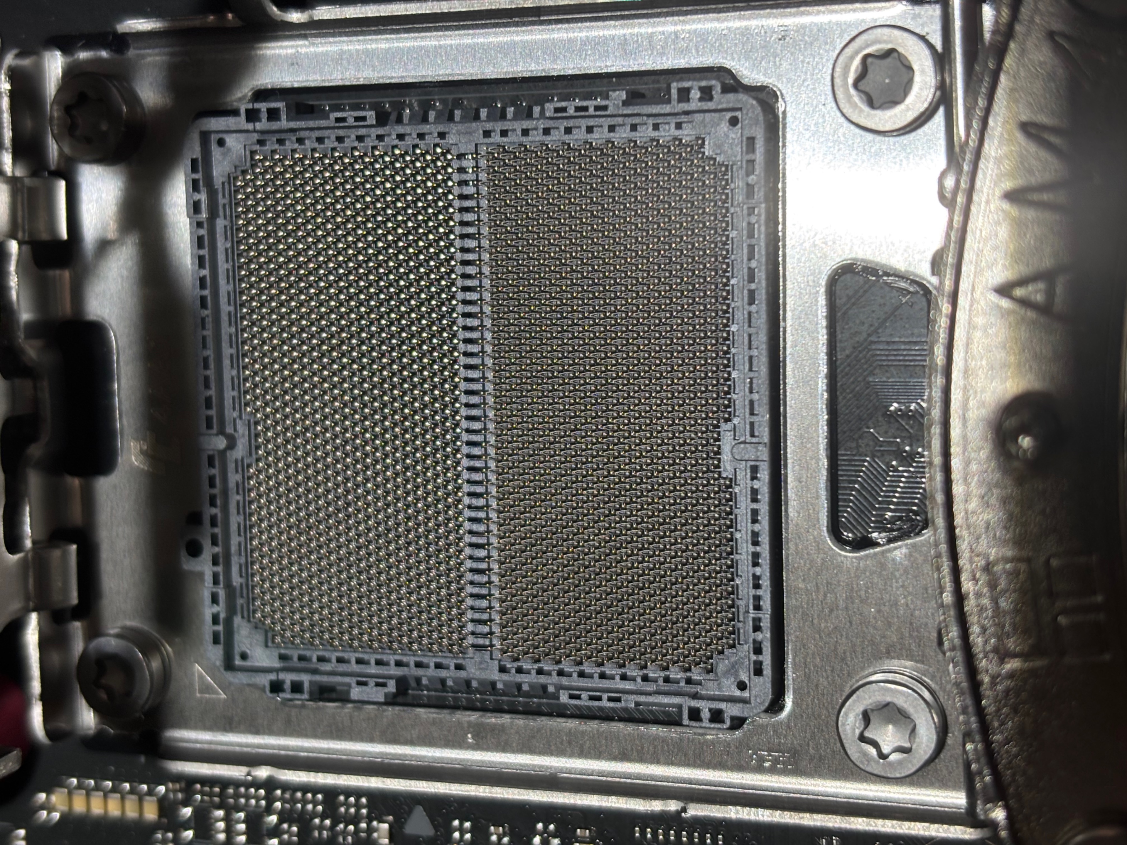

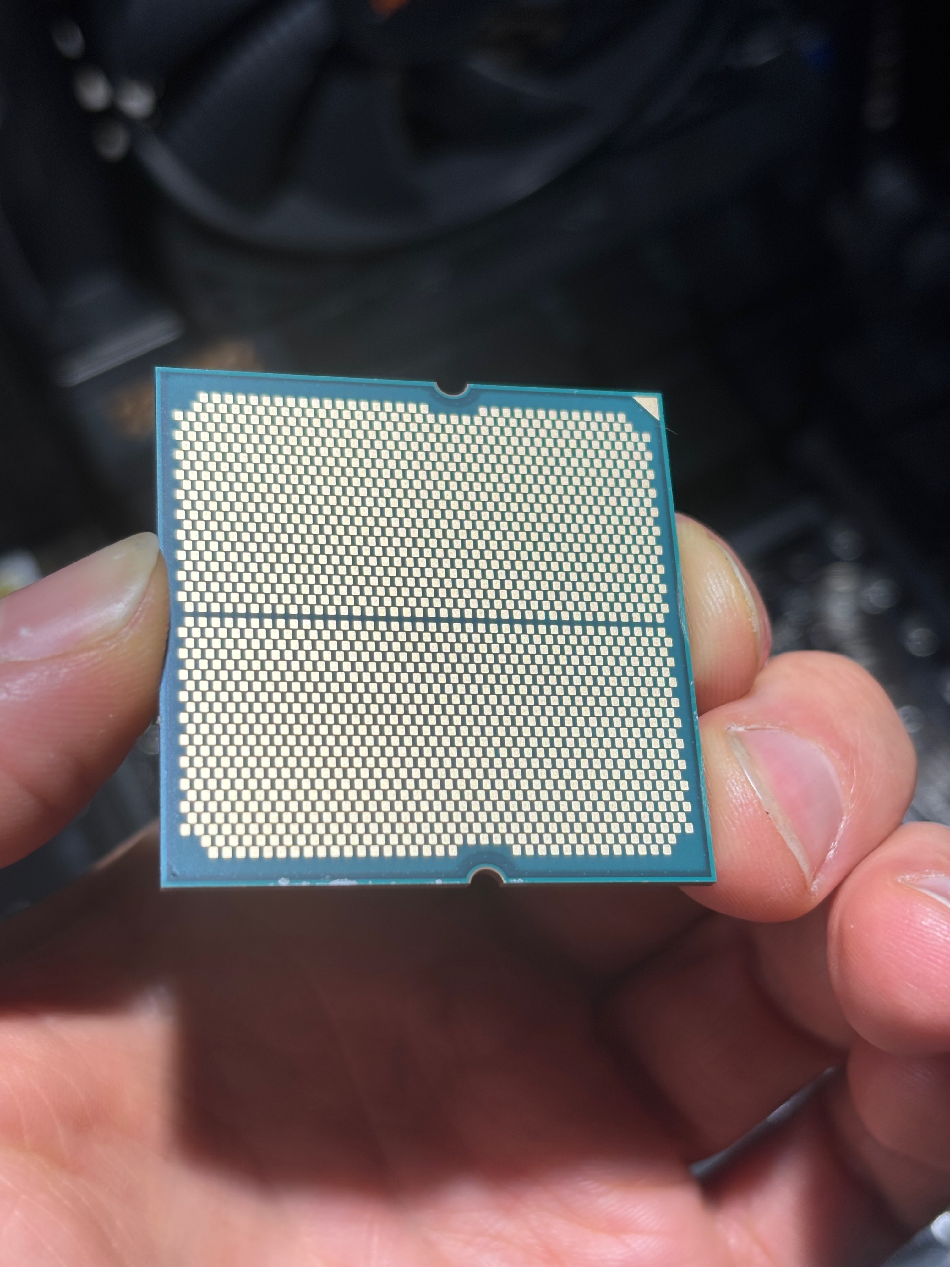

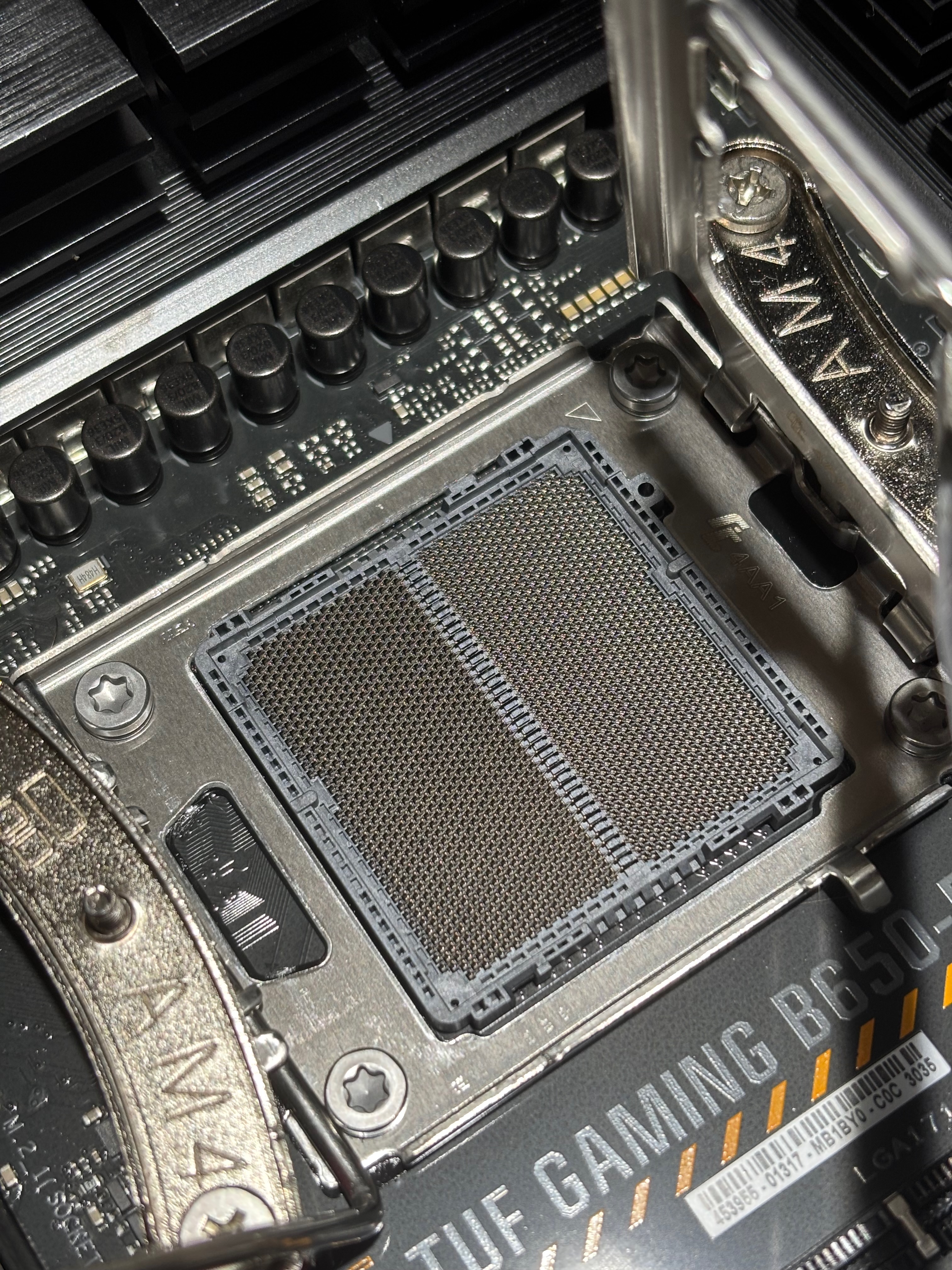

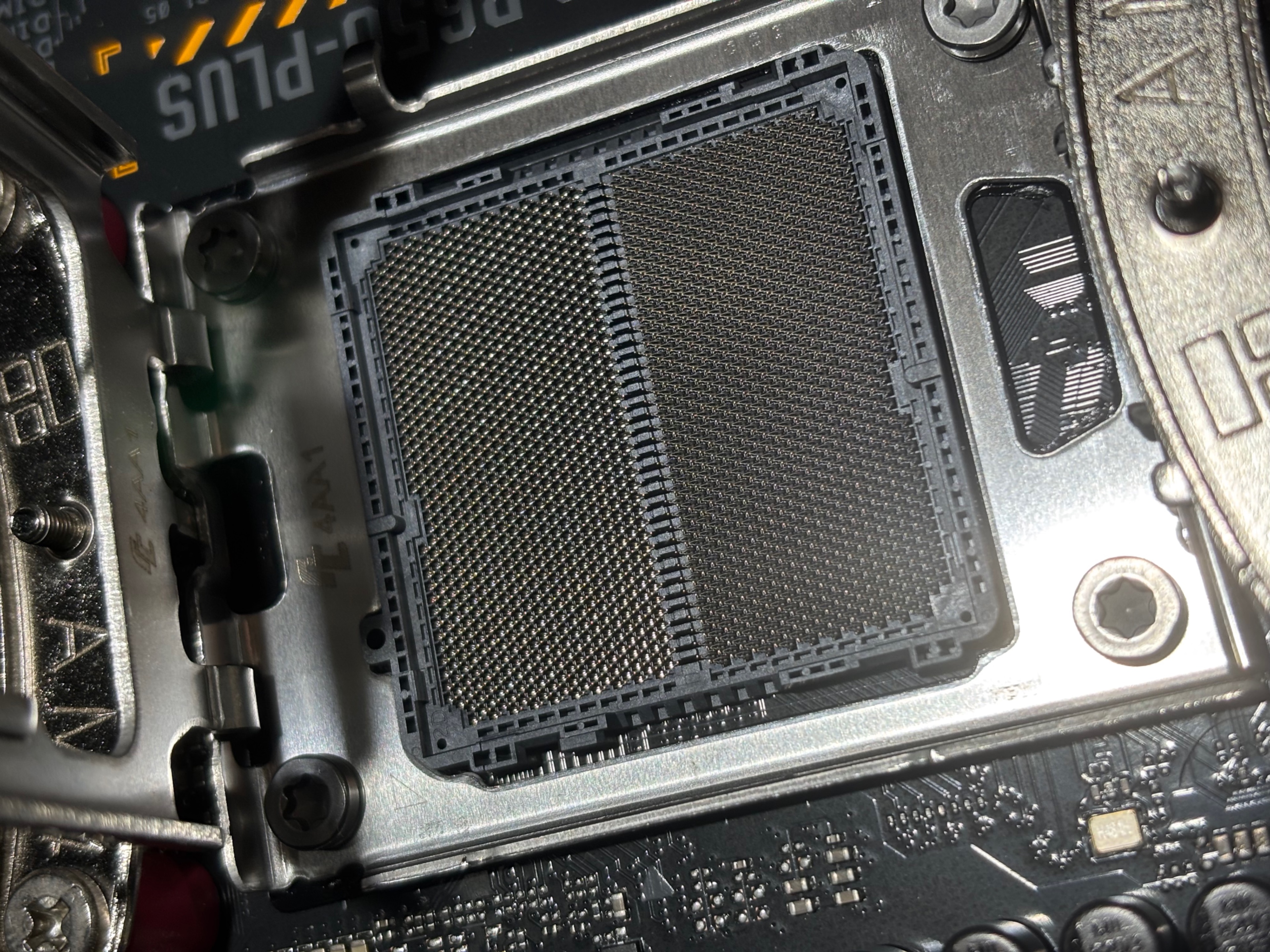

Absätze sind drin. Abstandshalter sind nur da, wo es auch welche im Board gibt.
Bilder vom Sockel und CPU sind angehängt.

Ich kann am Sockel keinen Defekt erkennen. Somit würde ich den Sockel schon einmal ausschließen.
Auf jeden Fall noch die Abstandshalter checken.
Eine defekte CPU ist selten, kann aber durchaus vorkommen. Ein defektes Mainboard ist auf jeden FAll ein häufigeres Phänomen.

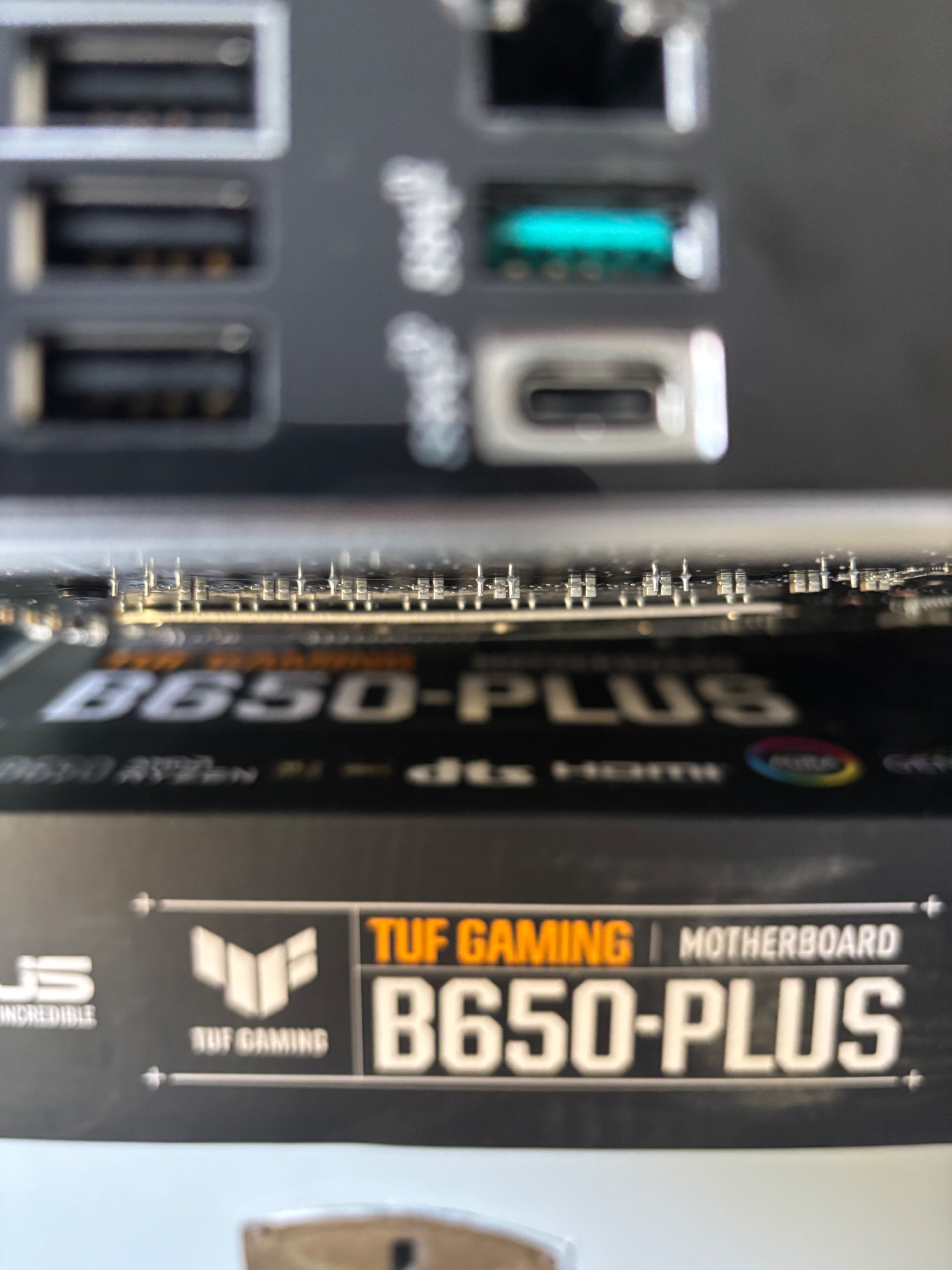

In Vorbereitung auf das neue mainboard habe ich das alte aus dem Gehäuse gebaut und dabei festgestellt, dass die Backplate vom Sockel ganz leicht in Richtung der Lüfterbefistigungen gebogen ist. Kann das des Rätsels Lösung sein? Oder ist die Krümmungen im Toleranzbereich?
Edit: ich habe mir mein altes Mainboard angeguckt. Das ist noch stärker gekrümmt und hatte keinerlei Probleme.
