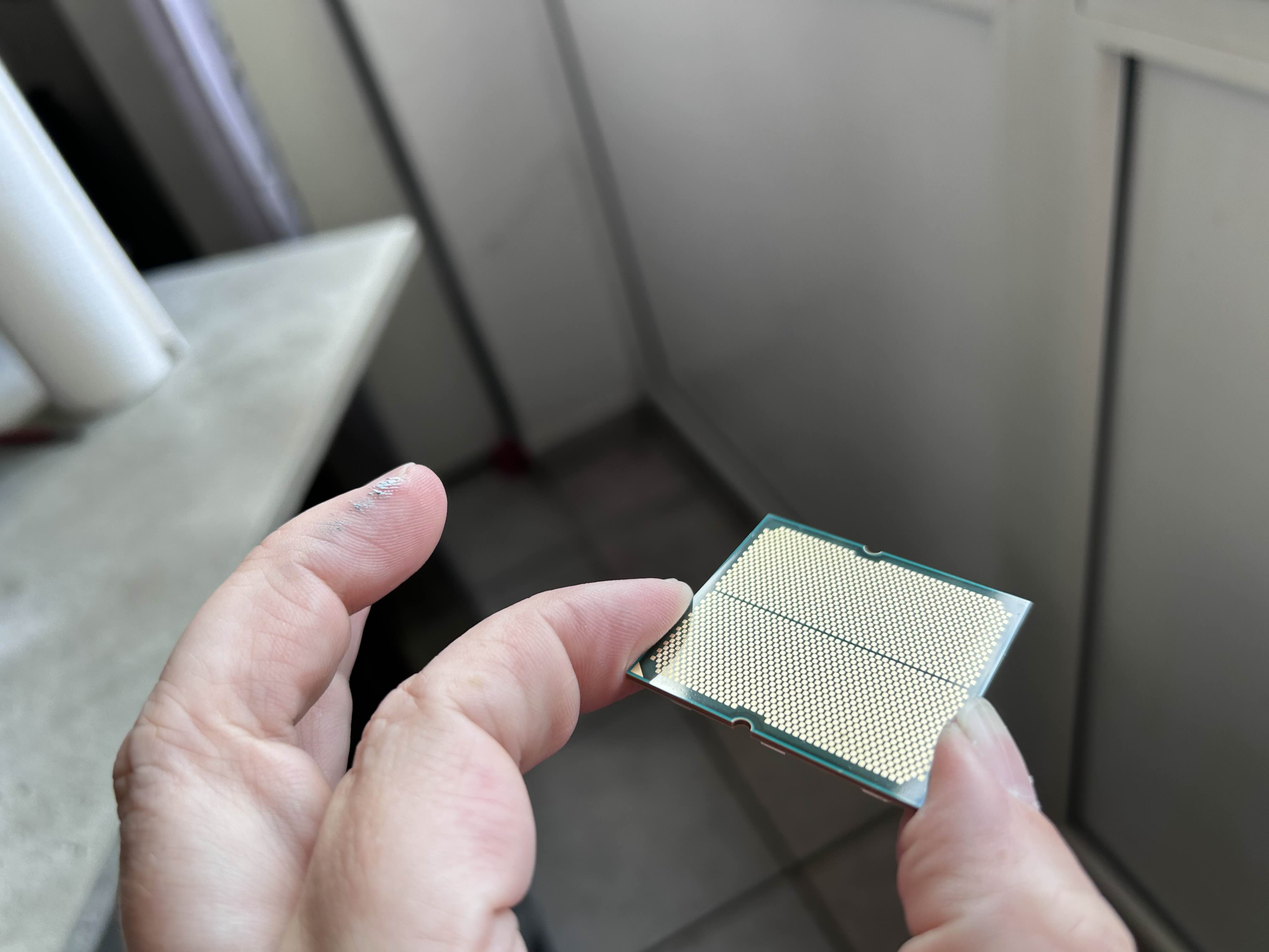

Alles raus bis auf CPU, neuer Test, was leuchtet dann? Wenn immer noch CPU, CPU raus und Bilder machen, ggfs. falsch eingebaut.

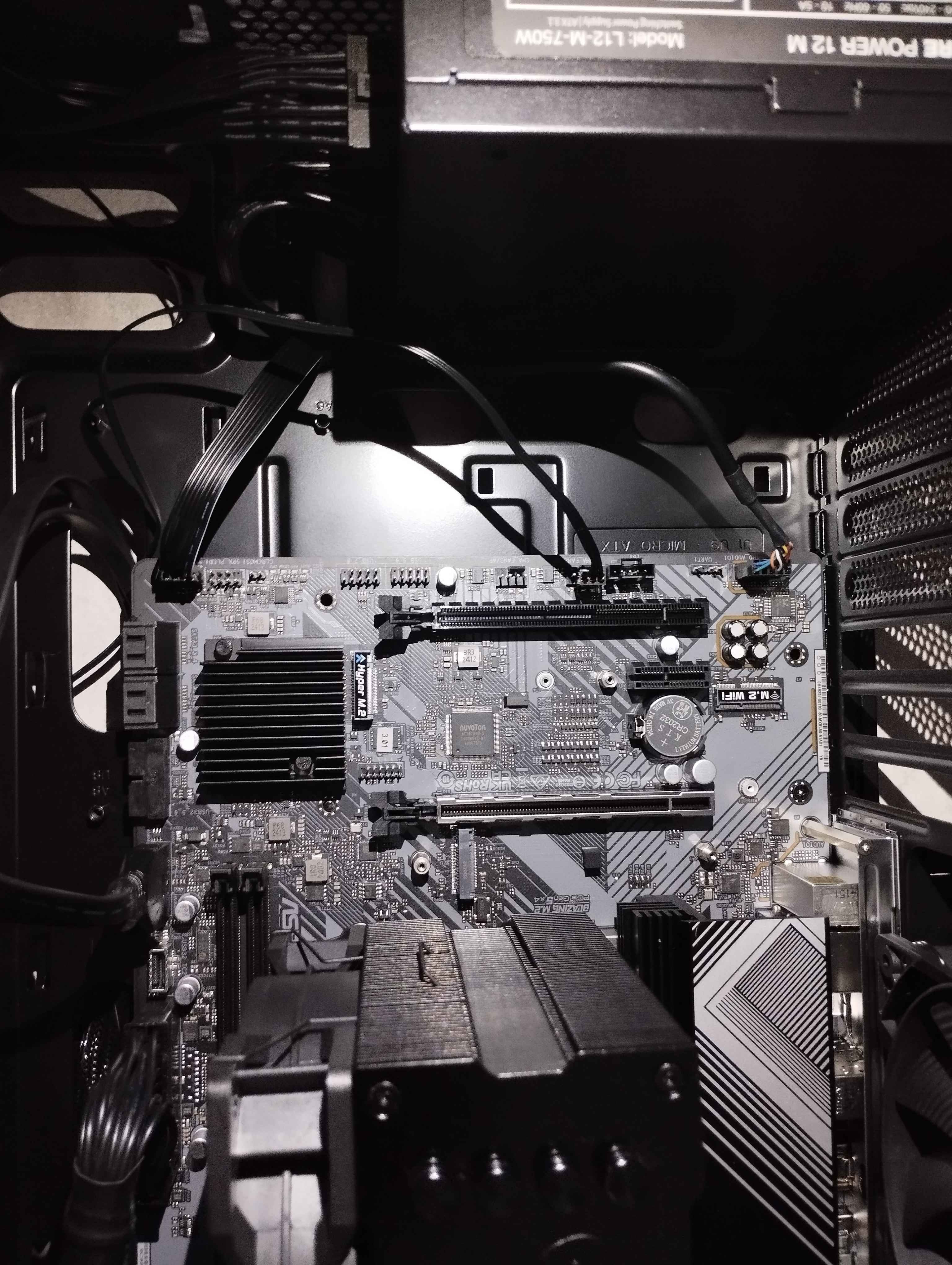

Vorher Check ggfs. mit Bildern für uns sind alle Stromkabel dran?
Speziell der CPU Strom mit 2x4PIN links oben am Board zeigt solchen Fehler.

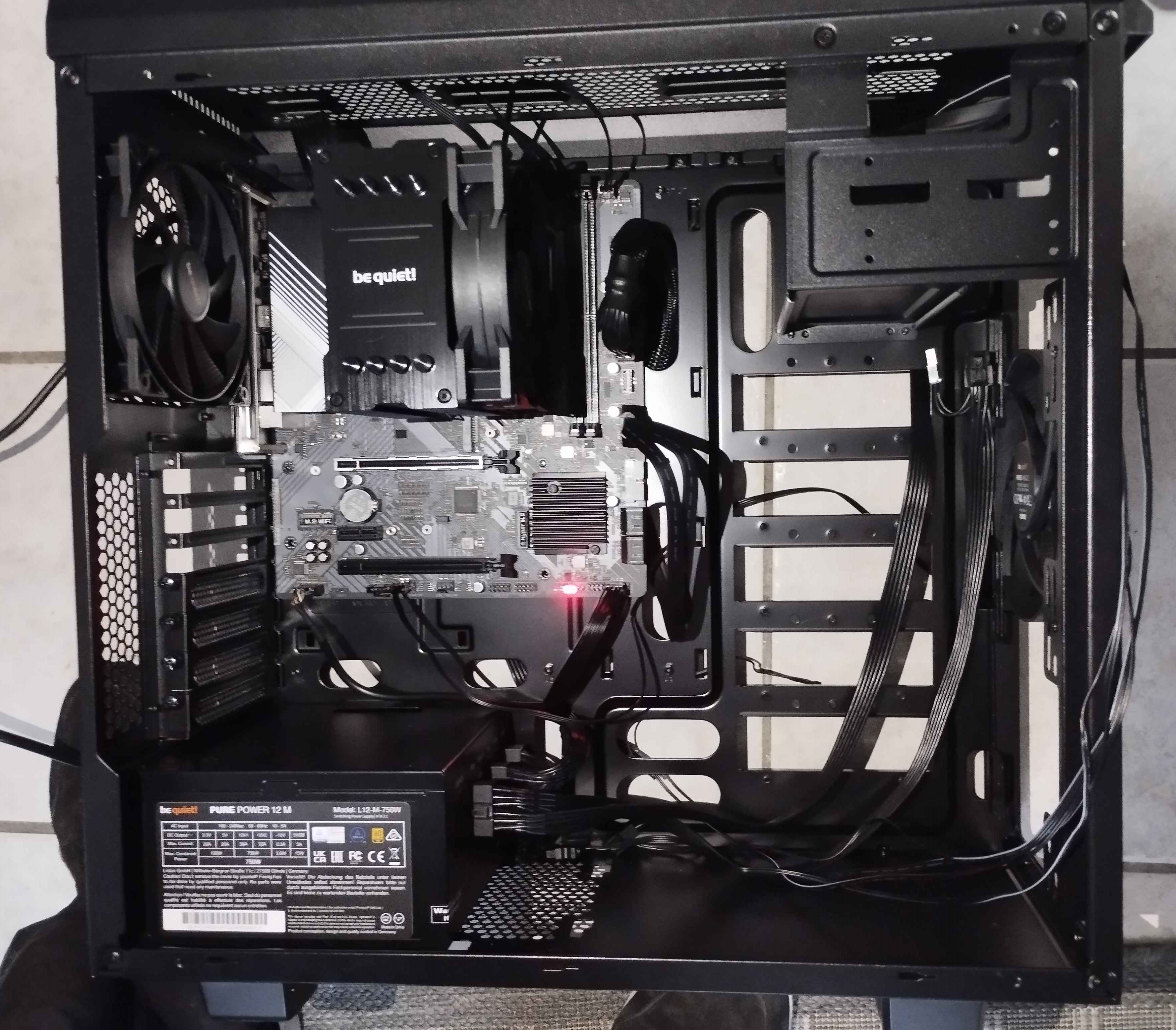

Also nachdem alles bis auf die CPU entfernt wurde leuchten beide Leuchten noch.
Bios Update wurde per Button gemacht.

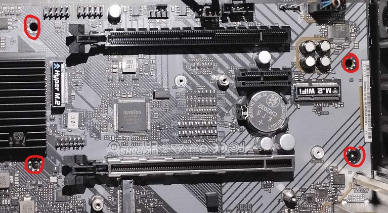

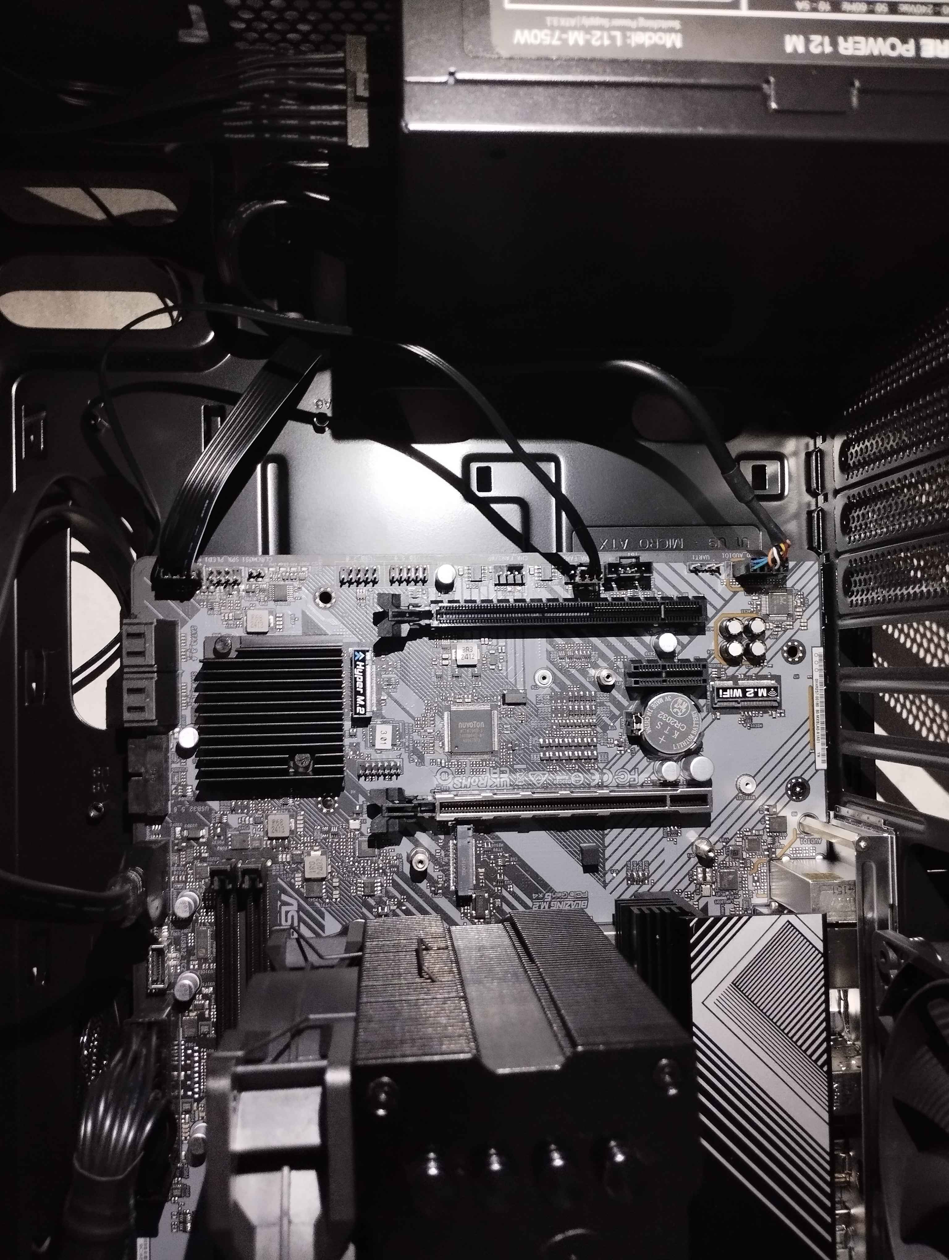

Mal abgesehen davon, dass man die Löcher für die Abstandshalter im Board nicht aus Spaß gemacht hat, mal die CPU rausnehmen und Bilder vom Sockel machen, zudem auch die Abstandshalter prüfen.
Moin,
sind da überhaupt Abstandshalter unter dem Mainboard am Gehäuse montiert ?
ps: Welches Gehäuse wird genutzt ?
Reaktionen: xXDariusXx

Zeig doch mal wo du die Kabel im NT eingesteckt hast
Stimmt das MB ist ja gar nicht oder nur zum Teil verschraubt.
Erstmal das MB richtig verbauen und schauen ob alle Schrauben sowie an den richtigen stellen die Abstandshalter sind.

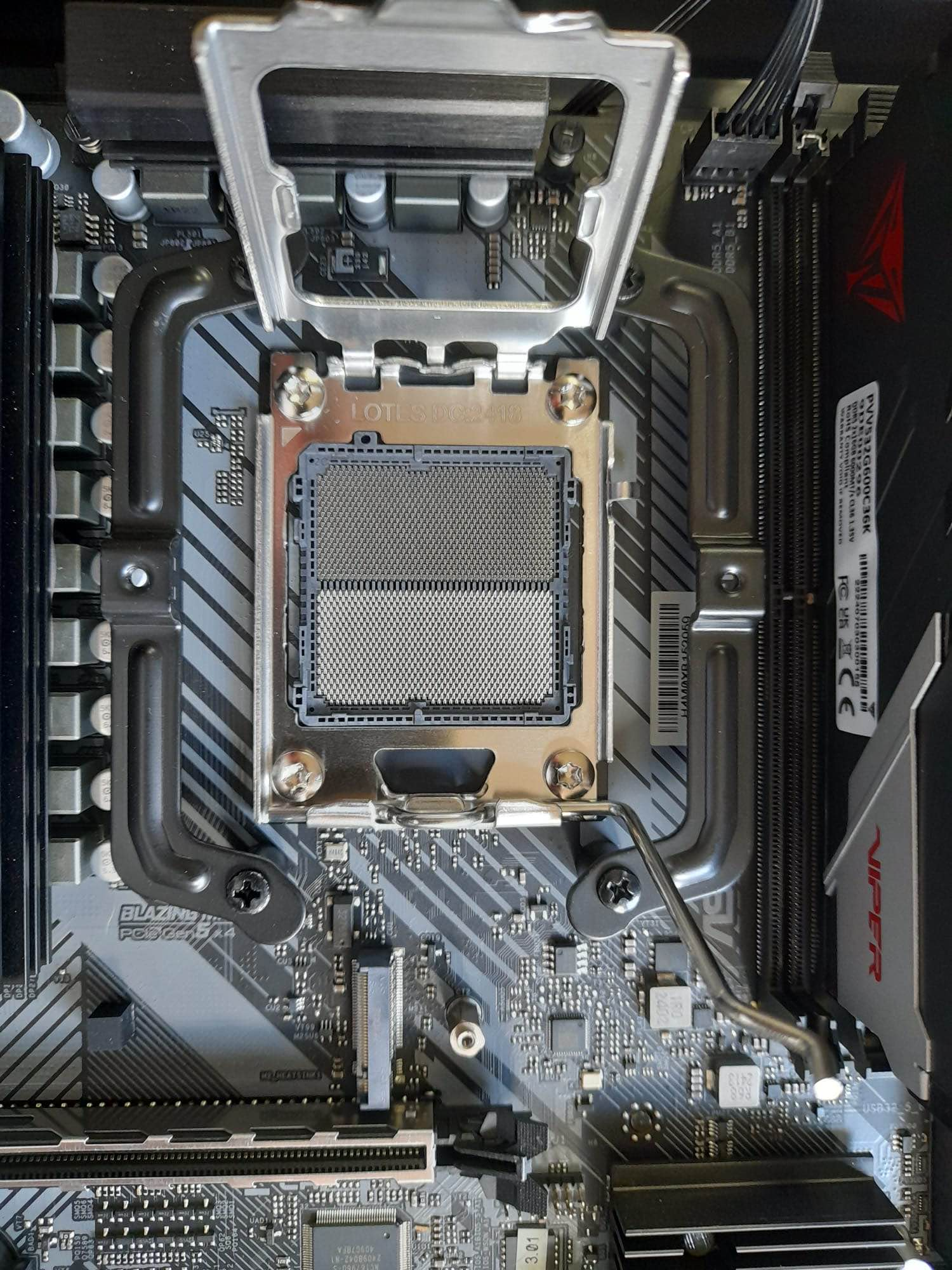

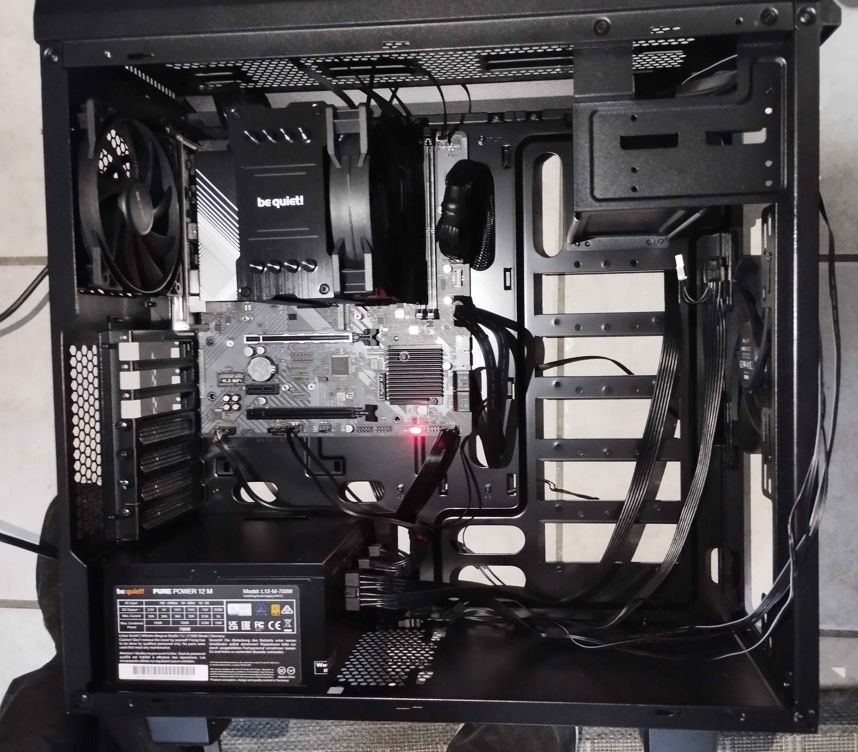

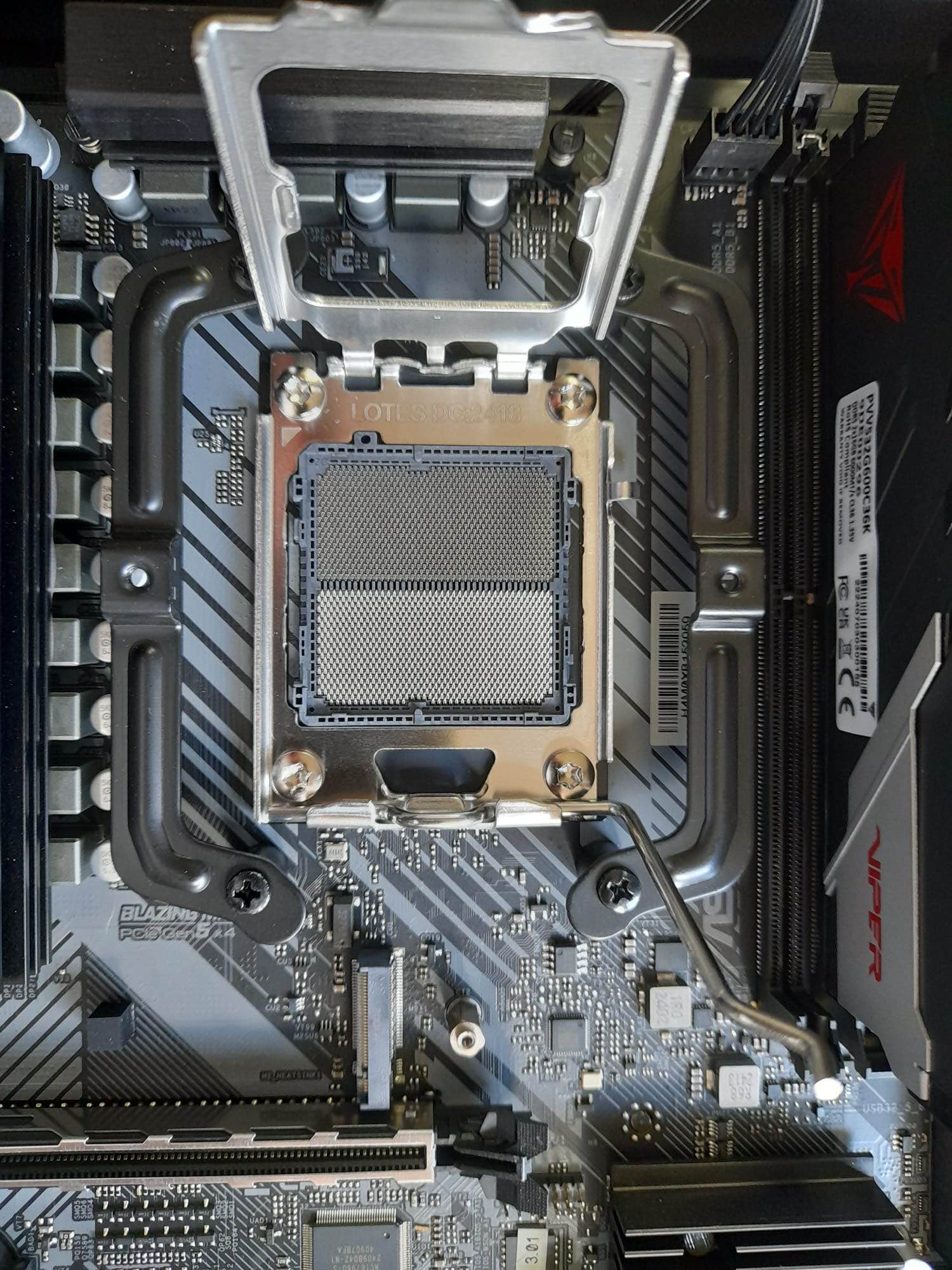

Hat er jetzt komplett festgeschraubt und die CPU nochmal ausgebaut
ok, das sieht gut aus. Hat er NUR die Abstandshalter genommen die nötig sind oder einfach draufgeschraubt?
Es könnten welche bereits montiert gewesen sein die raus müssen und andere die fehlen.
Er hat alle Abstandshalter rausgenommen bis auf diejenigen die laut Mainboard Vorgabe nötig sind
perfekt
und jetzt zusammengebaut und mal getestet?
mal auf der Rückseite vor dem einbau geschaut ob kein kurzer sichtbar ist? irgendwelche anzeichen für kontakt?
ok, auf dem bild ist nur 1 ram drin, hat er die auch raus? beide?
zeig mal bitte fotos vom anschluss der stromkabel und vom panel hinten. da ist kein Metallkontakt in einem usb z.B. quatsch, hab grade gesehen ein fest verbautes shield, das muss dann passen.
