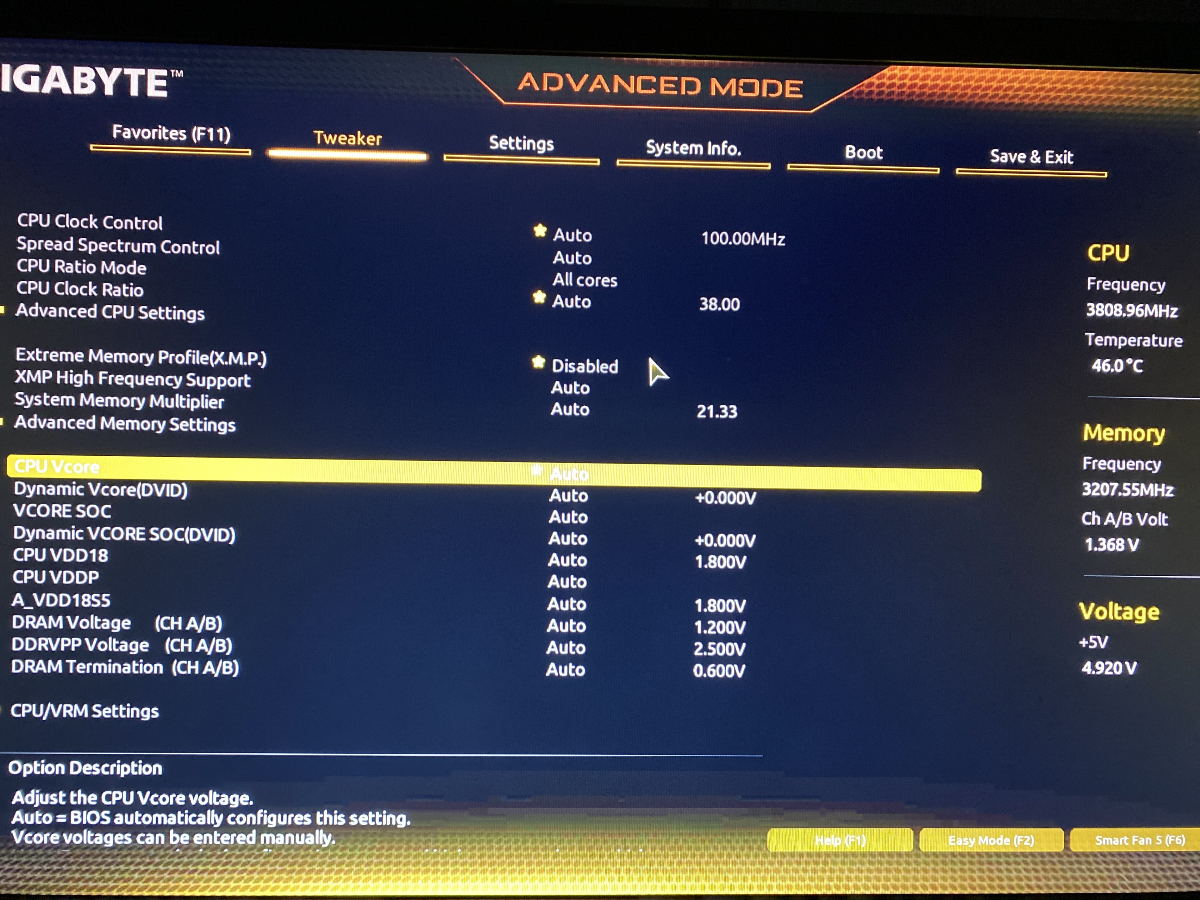

ah, ich habe die ganze zeit einen multiplier von max 34,8 anstatt 38, was ziemlich komisch ist denn im bios ist 38 eingestellt und in cinebench steht auch 3,8 Ghz
ahso, das mit dem turbo wusste ich nicht. warum bleibt die cpu aber dennoch auf einer so niedrigen taktrate?
Ich würde einfach den Multiplikator im Bios auf "AUTO" stellen oder im Bios mal die "default settings" laden.
Habe die ganze Zeit alles auf Auto gehabt

Ah ok die bei AUTO eingestellten 38 sind der Basistakt also 3,8 Ghz.
Kommt also hin.

Leider auch XMP nicht aktiviert, aber das sollte nicht viel an der CPU-Leistung ändern. Ggf. doch auch im Windows falsche Energieoptionen oder irgendwelche Tools von Gigabyte installiert?
