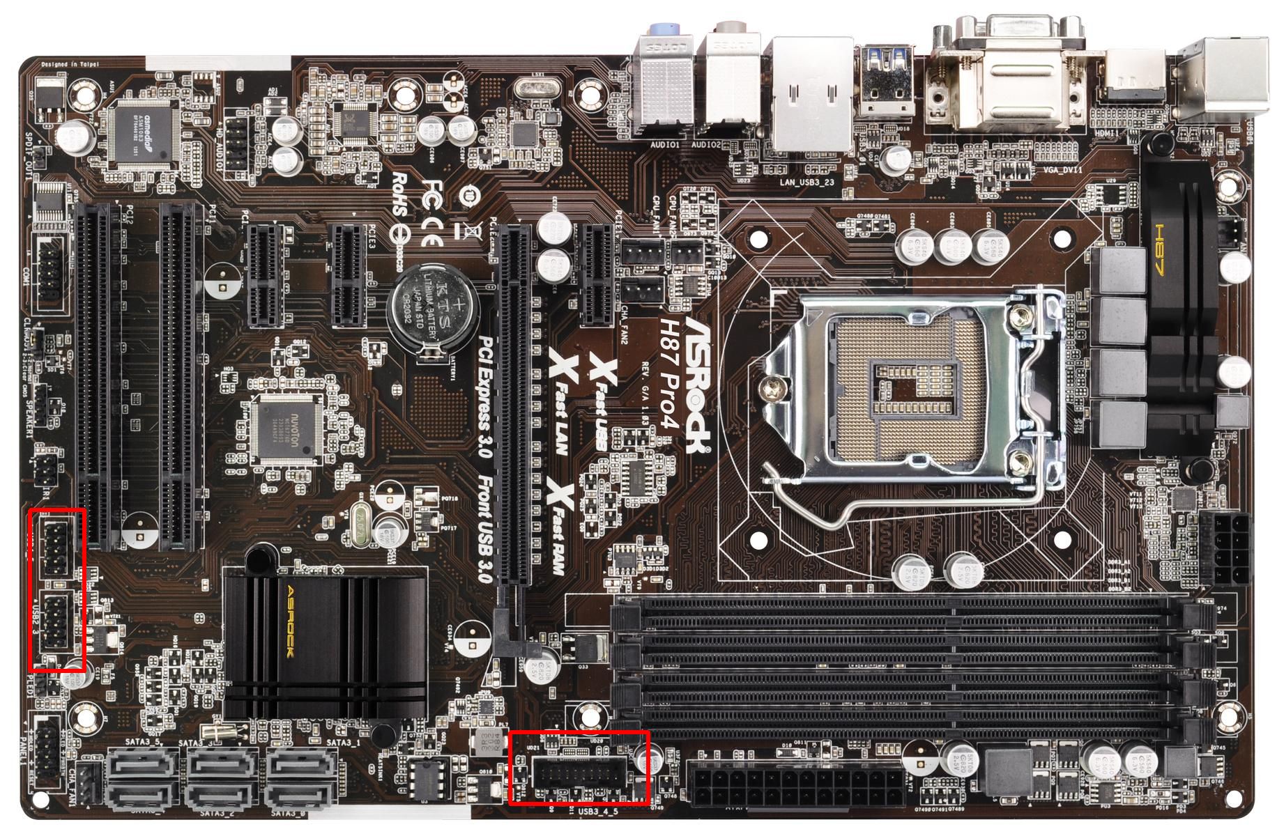

Die Anzahl der USB Ports in den Beschreibungen beziehen sich immer auf die Ports, die auf der Rückseite des Mainboards auch physikalisch vorhanden sind. Dazu kommen noch die internen USB Header, die man für die USB Frontanschlüsse des Gehäuses benutzen kann. Siehe Bild. Links USB 2, Mitte unten,m USB 3.
Darf ich denn nix Nachfragen? Ich werde mir es ja auch kaufen, aber um auf nummer sicher zu gehen Frage ich sowas, der Thread von den 4 Jungs oben hat mir sehr gut geholfen. Dann Danke an euch. :)
Achsoo und mit dem einzigen 3.0 Header kann ich 2x 3.0 anschlüsse verwalten? und 4x 2.0 weil ja 2 header da sind richtig?
