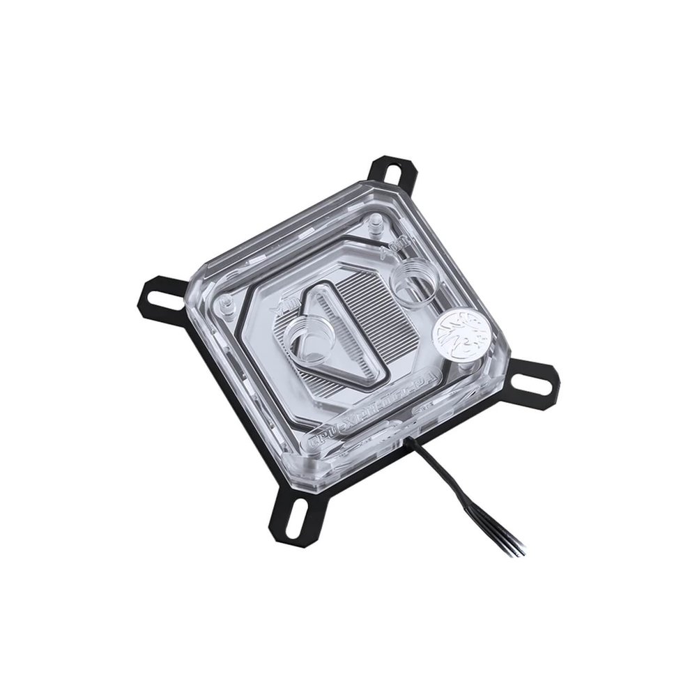

Servus, wie rum muss ich bei dem Block : https://ezmodding.com/CPU-XPR-A-V2 die schläuche anschließen? Wo ist da In/Out? In der Anleitung steht nix und im Internet hab ich auch nix gefunden. Habe jetzt mal zum test den In- Schlauch da ran geschraubt wo man das kleine dreieck sieht. Habe jetzt max. 79°C bei 100% last und 4,58GHz (I7 7700K) und einem 240mm Radiator mit 2x den Lüfter auf 100%: https://www.amazon.de/gp/product/B07GB5JRTZ/ref=ppx_yo_dt_b_asin_title_o02_s00?ie=UTF8&psc=1 (push) und der Pumpe: https://www.enermaxeu.com/de/service/discontinued/products/coolers/intro/neochanger/ mit 1590 u/min (kleinste stufe). Danke :=)
Beim Dreieck sollte der In-Anschluss sein.

In der Kopie steht es auch, dass der Input am Dreieck sit, dass macht auch Sinn.

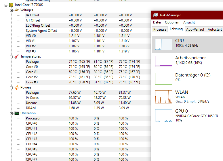

Nehme mein OK für die Temps zurück. 78 Watt und 68 Grad ist schlecht.
über 1,3v finde ich schon viel. weiss nicht, ob der 7700 das bei 4,6 ghz benötigt.
auto overclock gibt zu meist zu hohe spannung auf die cpu.
du solltest dich, wenn du bock auf overclock hast, erst mal richtig mit der materie befasse.
gib mal bei you tube i7 7700k übertakten ein. da gibt es massig videos zu dem thema.
Sinusspass schrieb:
Für einen ungeköpften 7700k eigentlich nicht so ungewöhnlich.
man hätte natürlich auch noch fragen sollen, mit was er die cpu auf 100% auslastet.
Was du erstmal machen solltest:
  1. Falls du die Vermutung hast, dass noch Luft im System ist
    1. Den Rechner neigen um die Luft aus dem Radiator entfernen
    2. Die Pumpe für 30 Minuten auf 100% laufen lassen
